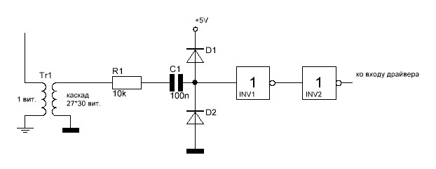

Доброго всем вечера. Давно не писал та как занимался другим проектом и на Теслу попросту не было времени. Сегодня снова пробовали запустить. Сделал новый ТТ
Намотал каскадом на первом колечке 27 витков а на втором 30. Подключил всё приблизительно по такой схеме
Тесла так и не стартонула((( Но есть сдвиги в лучшую сторону. Возле вторички начала светиться неонка -- то есть поле присутствует. Также прицепил на первичку ТТ (50 витков) и нагрузил резистором 1 кОм. Посмотрел сигнал и увидел какую то кракозябру. На ТТ со вторички картина похожая. Какая то кракозябра((( Что посоветуете делать дальше?

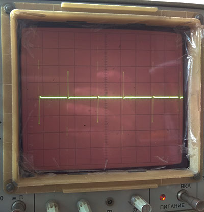

В общем пробовал сегодня снова колупать Теслу. Для начала отключил прерыватель (создал условие для CW режима -- удобно смотреть сигнал на затворах) Микросхемы сразу начали работать (+5 на енейбл не подавал, не знаю так должно быть или нет?? (тога получается что запрещающий сигнал то +5(12)В? )) Вместо ТТ обратной связи подключил подключил генератор синуса частотой ~250 кГц амплитудой ~5 В. Посмотрел осциллографом путь прохождения сигнала. В общем на вход драйверов приходит четкий меандр. Тут вроде всё как и должно быть. Потом посмотрел что твориться на выходах микросхем драйверов. Померил относительно минуса. Получил вот это:
Вроде бы так и должно быть. Потом стал осциллографом на первичную обмотку GDT и увидел вот такую картину:
Такая же картина и на затворах транзисторов. Как я понимаю тут должен быть меандр. Пусть со всплесками, звонами, но меандр. Или я не прав? Чтобы поправить ситуацию пробовал менять конденсатор последовательно включённый с первичкой GDT. Ставил 0.1 мкф, 1 мкф и 2.5 мкф. При 0.1 мкф сигнала на gdt вообще не заметил. Только какие то маленькие шумы. при 1 и 2.5 мкф ситуация как на осциллограмме.
Что я делаю не так? Походу сам себя загнал в тупик(((

Post by Rabby »
есть подозрение что ключам пришёл писец-отсоедините гдт и посмотрите что он выдаст на вторичных обмотках.если без ключей меандр,а с ключами г.-ключи мёртвые

Post by ProstoSergey »
А выходы GDT нужно нагружать резистором и конденсатором при проверке?
Re: Помогите запустить SSTC
Желательно нагрузить конденсаторами равными емкости затвора.
В общем отключил сегодня ключи (irfp260n) нагрузил выходы конденсаторами 5.6нФ (по даташиту в 260-ых 5.2 нФ) включил и... Картина не изменилась. Также нету меандра((( попробовал подключить чисто к генератору этот GDT. На выходе также ничего((( как я понимаю что то не так с GDT. Что подскажите в данной ситуации?
Номинал конденсатора последовательно подключонного к входу GDT пробовал менять. Не помогло(((

Post by Rabby »
похоже сердечник не подходит.ну или что то случилось со вторичными обмотками,что мало вероятно(иногда может надломиться провод)
и если ТГР намотан на тороиде неизвестного происхождения,большая вероятность что этот сердечник совсем не подходит,тороидные трансформаторы редкость.Можно намотать на ЕЕ или EI сердечнике,эти чаще встречаются подходящие
Колечко использовал такое https://www.nikom.biz/index.php?globo=A&info=A179019
Кольцо P4-T20/12/6.35-C Размер D20xd12xH6.35 Ui=2400 AL=1550nH, зеленый.
Забыл сказать что при подключении к генератору слышен свист из GDT. Может быть что сердечник уходит в насыщение?
