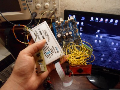

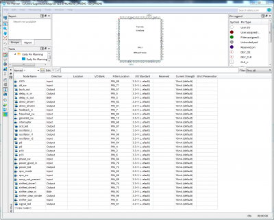

Из просто новостей — скомпилил прошивку для MAXII, сейчас надо подпаять свежеприбывшую отладку к SD v2.3 и глянуть как это дело работает. Подпаивать придется лапшу — 31 линия ввода/вывода. ;)
 Скринчик:

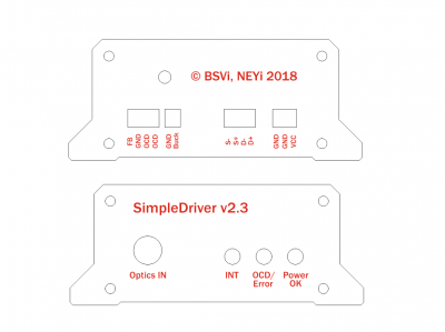

Начерчены и заказаны стенки для алюминиевого корпуса SD, ранее упоминался тут: http://tqfp.org/forum/viewtopic.php?p=14763#p14763
Пока из дерева на потестить, в чистовом виде будут фрезероваться из т.н. композитного пластика(представляет собой бутерброд из двух кусков алюминия с пластиком между ними), с последующей гравировкой лазером.
Т.е. SD скорее всего будут продаватсья уже в корпусе, чтобы народ не пускал их неэкранированными, но и просто красиво. :geek:
 Еще скринчик:

Как выглядят потуги портирования на новую ПЛИС. :mrgreen:
Всплыла пара неочевидных моментов — как минимум XC9572 была 5В-толерантна, т.е. будучи запитана от 3.3В она держала и понимала 5В сигналы на GPIO.
У EPM240 такой фичи нет и придется добавить около 4-х левел-трансляторов, в частности на MCP6561T(5В быстрые компараторы), а так же вход прерывателя.
Еще на EPM'ке не очень стабильно работает RC генератор, пока смотрю что с этим можно сделать.

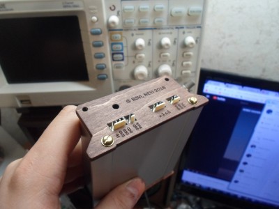

Так же — начертил стеночки для корпуса SD.
Сделать его полюбому нужно, ибо народ так и норовит юзать голый драйвер прямо под первичкой больших катух. Кое кто с форума поймет о чем я. ;)
Это тестовые деревяшки, просто проверить что все попадает куда надо. Заюзать их не получится так как не экранируют(ну разве что с алюминиевым скотчем):
 Передняя сторона:
Финальные будут выфрезерованы из анодированного композитного алюминия с последующей лаз. гравировкой.
Корпусчик — это алюминиевый профиль из 2-х деталек(база и крышка), ширина фиксирована, а вот длину можно отрезать какую нужно прямо под проектик.

Да, на форумчике ведь так и не выложил — мини-фотосессия того самого корпуса:
 Тут еще фоточки:
Почему-то, кому не показывал — никто так и не оценил технологию. :)
По сути это способ делать кастомные экранирующие корпуса регулируемых размеров. Корпусной алюминиевый профиль продается и отрезается на нужную длинну как и радиаторы у контор торгующих алюминием, весьма удобно.
Отдельная история — это стеночки, обычно их сделать большой напряг. ;)
К примеру на UTC v4.0 они вырезались лазером из акрила в одной конторе, после отдавались другой на экструдерную печать надписей сверху, и после этого еще приходилось наклеивать на заднюю часть стеночки алюминиевый скотч для обеспечения экранирования.
 Тот самый корпус от UTC:
В данном случае был заюзан упоминавшийся ранее алюминиевый композит, оригинально это материал отделки для зданий, по сути пластик, покрытый крашенным алюминием с обеих сторон.
Оказалось что он не только обходится весьма недорого, но еще и считается стандартным материалом, имеющимся у контор в запасе как и фанера.
В общем, получилось сделать вообще все-все у той же конторы, где вырезаются корпуса для ST3 и ST SSTC — они выфрезеровали форму стенок по файлу Corel Draw, а после выгравировали надписи на лазерном станке.
В итоге красота, не нужно нигде закупать материалы и куда-то тащить — в обмен на отосланный по почте файлик я сразу забрал готовые стеночки, что весьма удобно.
Если вам понадобится сделать корпус для своих устройств — теперь вы знаете как это сделать. ;)
