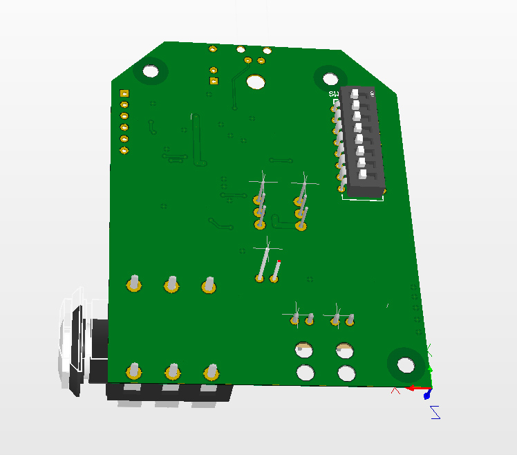

Давно не отписывался. Вообщем, проект продолжает потихоньку развиваться. С чего-же начать...
В прошлой версии был ад с настройками - их было слишком много, чтобы крутить одной крутилкой. Я думал, что это решится набором пресетов, но нет, не решилось - от настроек сильно зависел звук, и сделать набор из нескольких штук было бы не правильно. По мере дописывания разных фич, настроек становилось больше и все из них - важные, поэтому был добавлен экранчик.

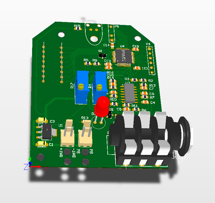

Плата была переработана, добавлено меню и вся эта куча настроек теперь может редактироваться. Песеты тоже остались, но теперь не жестко забитые, а настраиваемые. Можно создать группу настроек под разные задачи и быстро между ними переключаться.
Были улучшены практически все алгоритмы. К примеру, после снижения уровня сигнала ниже гистерезиса, сигнал затухает не резко, а плавно, был добавлен вейв-шейпер, итд. Но мне не хватало динамики звука - как не крути, а стример выглядел одним кустом и не было понятно, что на тесле вообще кто-то играет. В идеале, хотелось, чтобы стример пульсировал при каждой взятой ноте.
Таким образом, нужно было сделать детектор начала этих самых нот и усилить атаку. Сначала я пытался сделать это с помощью анализа амплитуды сигнала, но это работало совсем плохо - были либо пропуски, либо ложные срабатывания и их было очень много. Потом я начал изучать тему, и оказалось, что детектор начала ноты - это, до сих пор, сложная нерешенная задача. Даже есть конкурс MIREX на лучший алгоритм. Тем не менее, я решил сделать лучшее что было более-менее доступно - детектор на основе спектрального потока (тут есть статья, с подробным описанием как это работает). Судя по конкурсу MIREX он работает успешно в 95% случаев, чего, в принципе достаточно.
stm32f100c8 которую я использовал в первом прототипе даже близко не тянула этот алгоритм, пришлось перейти на stm32f303cb. Этот камень считает производную потока за 5мс, чего вполне достаточно.
Алгоритм заработал, и да, теперь стриммер пульсирует в такт с нотами. Правда, качество звука немного портится - придется искать компромисс.
Кроме этого, хотелось еще сделать фильтр с переменной частотой среза, чтобы можно было подогнать входной сигнал под возможности теслы. Тут была проблема - это довольно сложно в цифровой форме сделать так, чтобы не получить алиасинга. Вообщем, тыкался я и не осилил, поэтому перестраиваемый фильтр будет аналоговым.

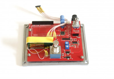

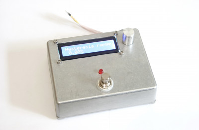

Да, рас пошла такая тема — вот уже немного залежавшийся ролик с тестами на реальной гитаре. ;)
Пока только режим SSTC, на момент съёмок режим DRSSTC работал как-то странно и мы его там только дебажили – я это не добавил в ролик:

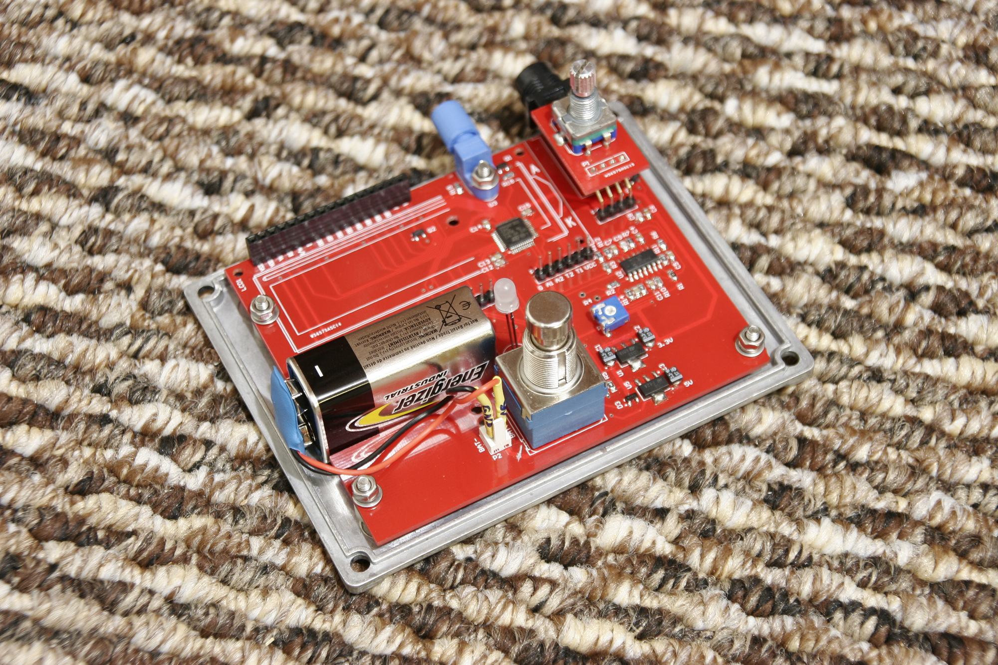

И так же, как выглядит железо на данный момент.
Пока не более чем прототип, финальная штука должна быть польностью переделана:

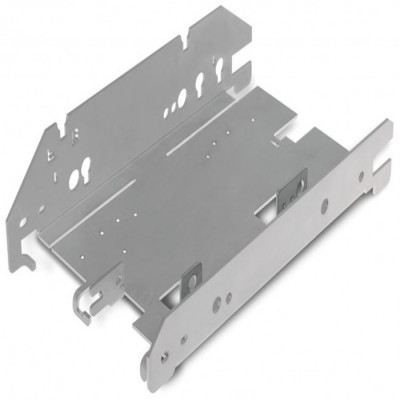

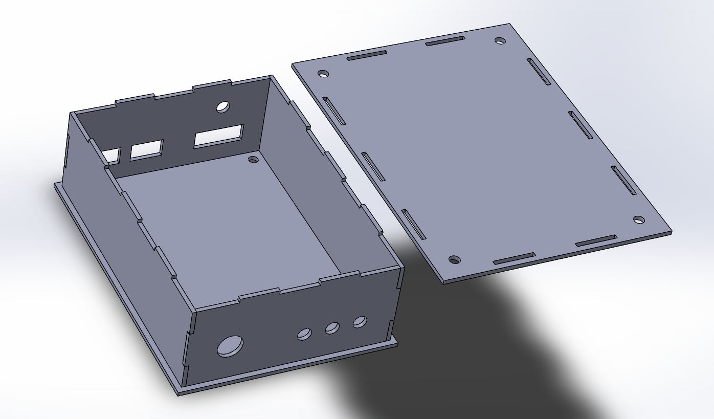

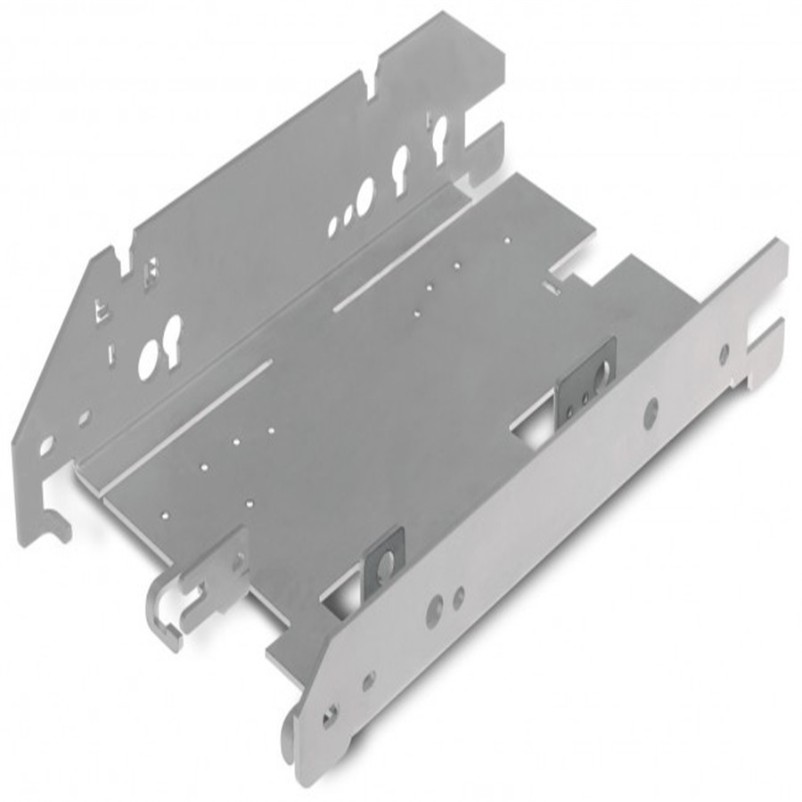

P.S. Гитраному интеру обязательно понадобится экранирующий корпус, но сделать такой оказалось не такой и простой задачей.
От использования доступного в продаже корпуса отказались, т.к. очень сложно будет найти человека кто на постоянной основе будет их нам фрезеровать(окошко для экранчика, кнопок/крутилок, и разъёмов).
Пока планируется опробовать лазерную резку по металлу — лично я ей пока не пользовался, и если технология освоится то это будет очень крутой прорыв.
На данный момент не ясно как будет выглядеть гитар-интерчик, так что для тестового заказа нарисовал лазерный корпус под SD:
Он совершенно не нужен, т.к. нынешний профильный корпус уже идеален... Но заказать нужно хоть что-то. :)
Кроме резки лазерный металл ещё можно гнуть на CNC станке у тех же контор-порезчиков, что открывает возможность производить детали, ранее совершенно недоступные для обычных паяльщиков:
 Деталь лазерной резкой + гибкой:
Дабы получить такую ещё 10 лет назад нужена была линия штамповки прессом через специальную матрицу — умопомрачительная по дороговизне и организации процедура, от чего встретить штампованные детали можно только в по-настоящему массовых продуктах.

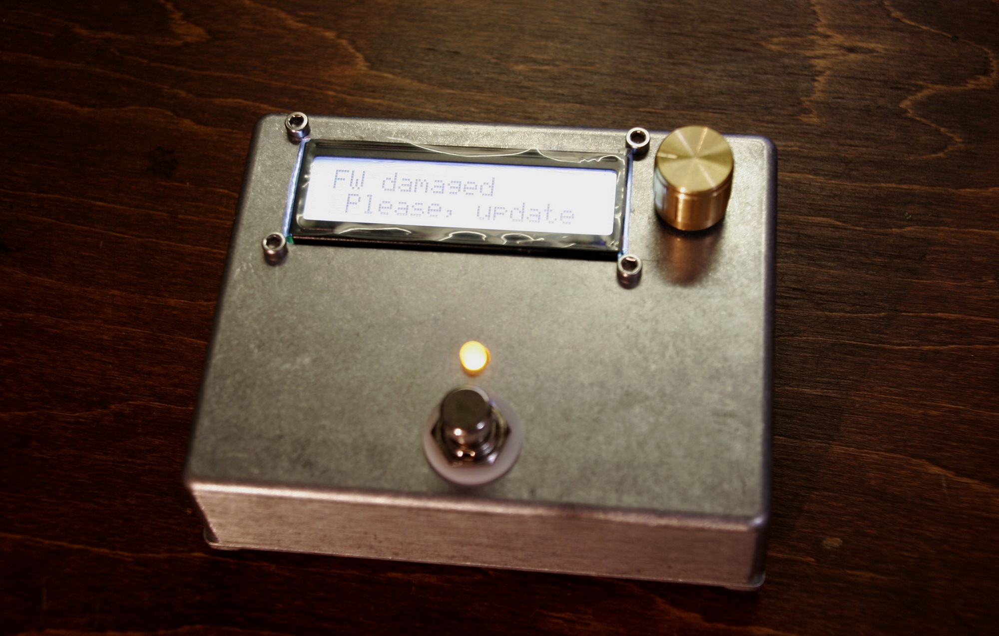

Надо залить каких-то фоточке дабы пост был красивше.

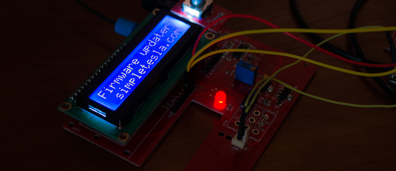

Железо в принципе не изменилось — но в финальной версии его нужно будет полностью переделать, как платку так и корпус:
На последней фотке показано что будет если прервать заливку новой прошивки — бутлоадер детектит отклонения от CRC и не заработает с ошибками в микрокоде. ;)
