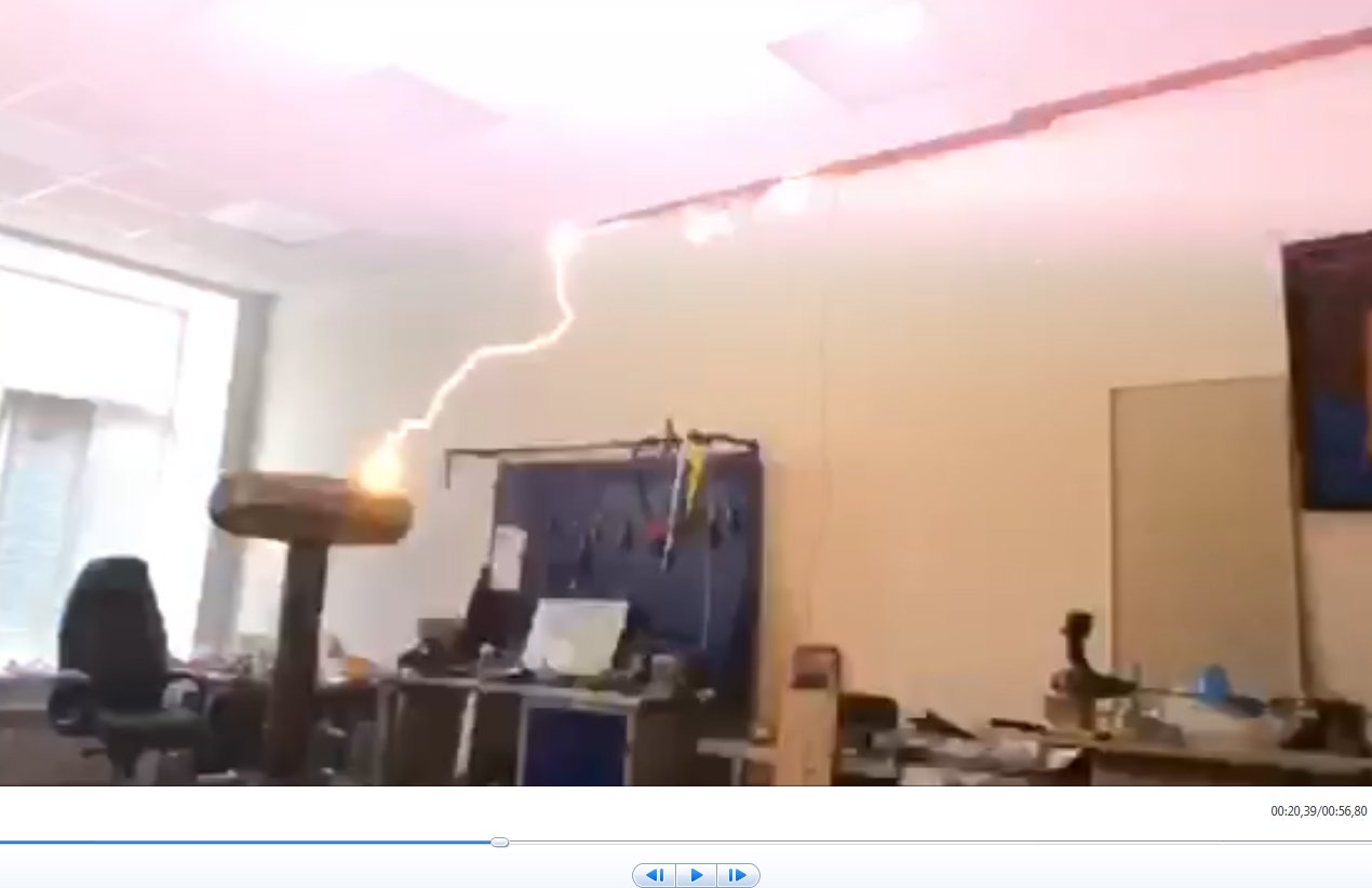

Да очень да же шьёт! Было б интересно посмотреть видео вашей установки в работе. Пневмоуправление в Теслах уже встречал. https://m.youtube.com/watch?v=P1_6_YZ8Iac вот здесь, он дул в трубочку, там видать пневмоконтакт включался....
Сам я занимаюсь исключительно транзисторными Теслами. Были мысли сделать ламповую установочку, но потом что то как то....
По конструкциям искровых особо сказать не смогу, ибо сам не пробовал :)
Но, эксперименты и движение вперёд приветствую. Самое главное что бы было безопасно.
Попробуйте , снимите видео, я думаю будет интересно. На самом то деле не многие на этом форуме искровыми трансформаторами занимаются:)

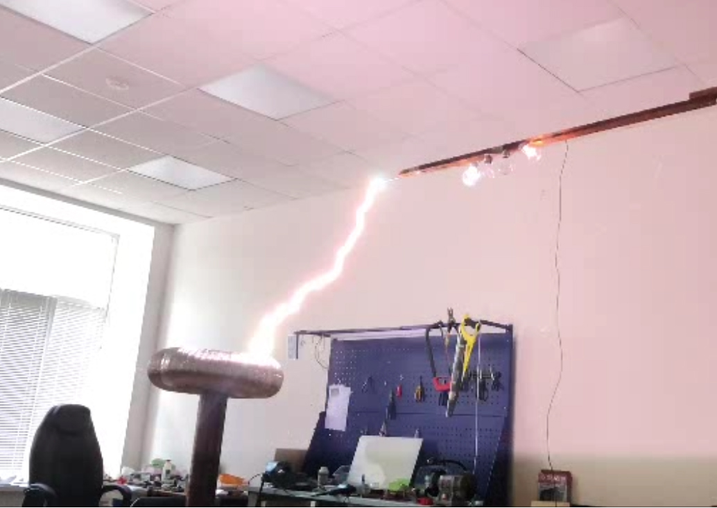

Те светильники что у вас, ну, как вам сказать, не очень так качества... У меня таких штук 15 на ремонте лежат. У 10 светодиоды выгоревшие, у остальных БП. Диоды там явно работают с перегрузом. Последнее время очень много светодиодной техники на ремонт попадает, всякой, от фонариков до прожекторов 100Вт... Качественные не часто попадаются. Вот допиливаем лудим паяем :)
Так что неудивительно что они крякнули. И отошли они скорее всего не из за помех по линии питания, а просто от ВЧ наводок, вызванных работой SGTC.
Корпуса у светильников металл, если не заземлены, то как раз ВЧ от Теслы наводили :) На ваших фото видно, что установка стояла на столе ну не совсем уж далеко. Ну фильтр от помех не помешает. Один фильтр от СВЧ возможно и не потянет два МОТа. Сделайте Y вилку на землю из Х2 конденсаторов, симметричный дроссель поставьте, и всё это по питанию Теслы. Искровик по идее неплохо какает в сеть, уж простите за выражение :)

Светильники правда по прежнему думаю что умерли от наводки по воздуху, а не сетевых помех. Если взять такие-же от другой фирмы, то скорее всего Теслу переживут нормально.

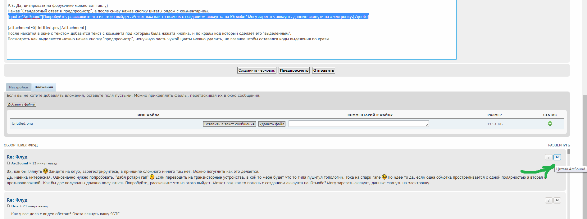

P.S. Да, цитировать на форумчике можно вот так. ;)
 Тыдыжь:
Нажав "Стандартный ответ и предпросмотр", а после снизу нажав кнопку цитаты рядом с комментарием.
После нажатия в окне с текстом добавится текст с коммента под которым была нажата кнопка, и по краям код который сделает его "выделенным".
Посмотреть как выделяется можно нажав кнопку "предпросмотр", ненужную часть чужой циаты можно удалить, но главное чтобы оставался коды выделения по краям.

iEugene0x7CA писал(а):Светильники правда по прежнему думаю что умерли от наводки по воздуху, а не сетевым помехам. Если взять такие-же от другой фирмы, то скорее всего Теслу переживут нормально.
Да прям 90% что от наводок по воздуху. Такие же лучше не брать :D
