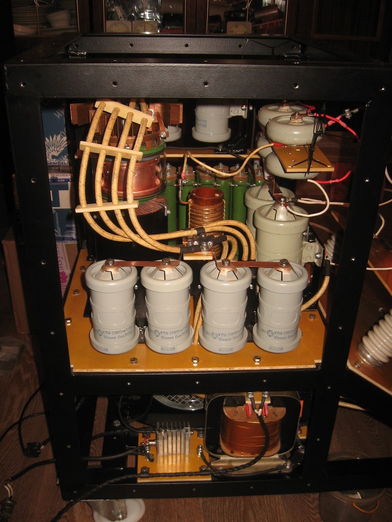

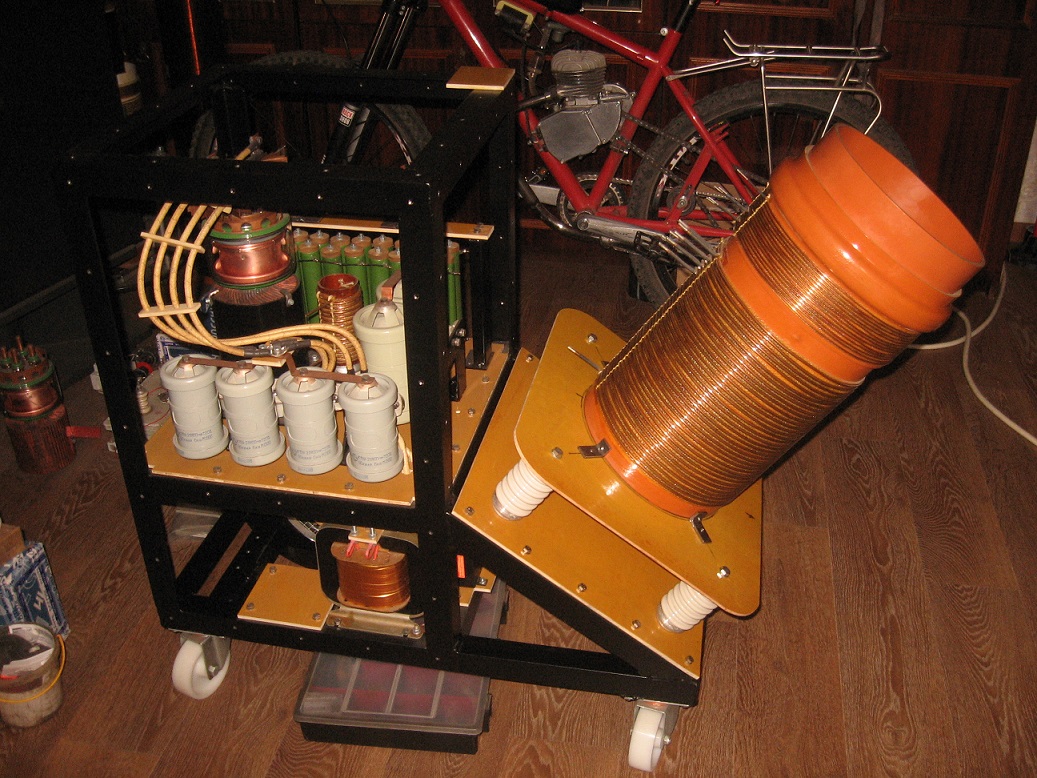

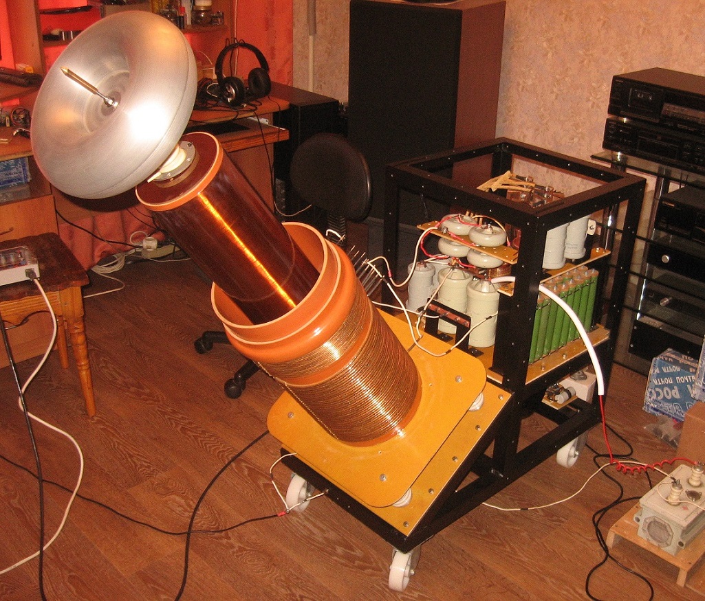

А я продолжаю постройку теслы. Вот так будет расположена колебательная система. Вторичку пока не закрепил. Крепления конденсаторов гридлика также уже изготовлены.
расположение КС
расположение КС

Как интересно получается, контура расположены сбоку под наклоном. Интересное решение. Чем оно вызвано ? Красивая установочка получается, в стиле ретро КВ трансиверов :)
Avenger
Posts: 46
Joined: 13 Feb 2018, 13:31
Re: Ламповая катушка Тесла на ГУ-39Б-1
Post by Avenger »
Расположение вызвано тем, что при вертикальном расположении она тупо будет пробивать в потолок.

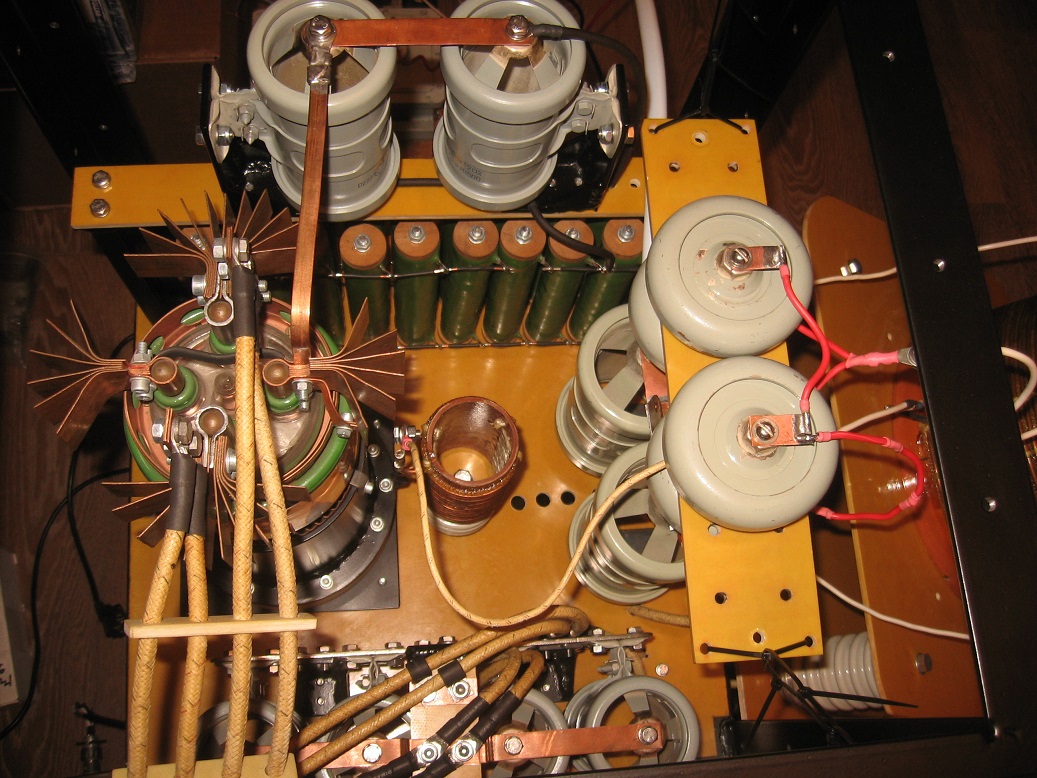

Post by Avenger »
Итак, тесла впервые запущена в этом корпусе. ММС залепил из 4 капов по 470пф 20кв, тех же, что и были на макете. Подвесил её на стяжках, т.к. крепиться ММС будет на уголки, привинченные на переднюю панель устройства. Что удивило, и без настройки тесла выдала нормальный результат, примерно такой же, какой и был на макете. По крайней мере расстояние в 1,2-1,3м до стены пробивает постоянно.
Видео:
