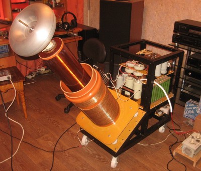

А я продолжаю постройку теслы. Вот так будет расположена колебательная система. Вторичку пока не закрепил. Крепления конденсаторов гридлика также уже изготовлены.

Как интересно получается, контура расположены сбоку под наклоном. Интересное решение. Чем оно вызвано ? Красивая установочка получается, в стиле ретро КВ трансиверов :)
Avenger
Сообщения: 46
Сообщение Avenger » 31 июл 2018, 22:15
Расположение вызвано тем, что при вертикальном расположении она тупо будет пробивать в потолок.

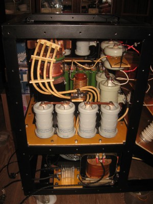

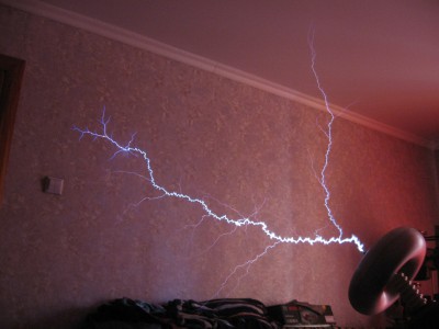

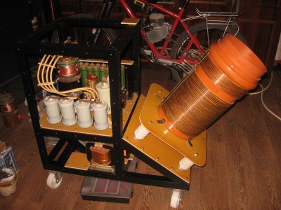

Итак, тесла впервые запущена в этом корпусе. ММС залепил из 4 капов по 470пф 20кв, тех же, что и были на макете. Подвесил её на стяжках, т.к. крепиться ММС будет на уголки, привинченные на переднюю панель устройства. Что удивило, и без настройки тесла выдала нормальный результат, примерно такой же, какой и был на макете. По крайней мере расстояние в 1,2-1,3м до стены пробивает постоянно.

Просто жесть, красава.
Не страшно так вблизи стоять ?
Avenger
Сообщения: 46
Сообщение Avenger » 19 авг 2018, 22:55
Нет, не страшно. А что будет? Это же ламповая катушка, у неё стримеры не причиняют такого вреда как у ДРки. Максимально будут вот такие следы на теле, которые проходят довольно быстро.
