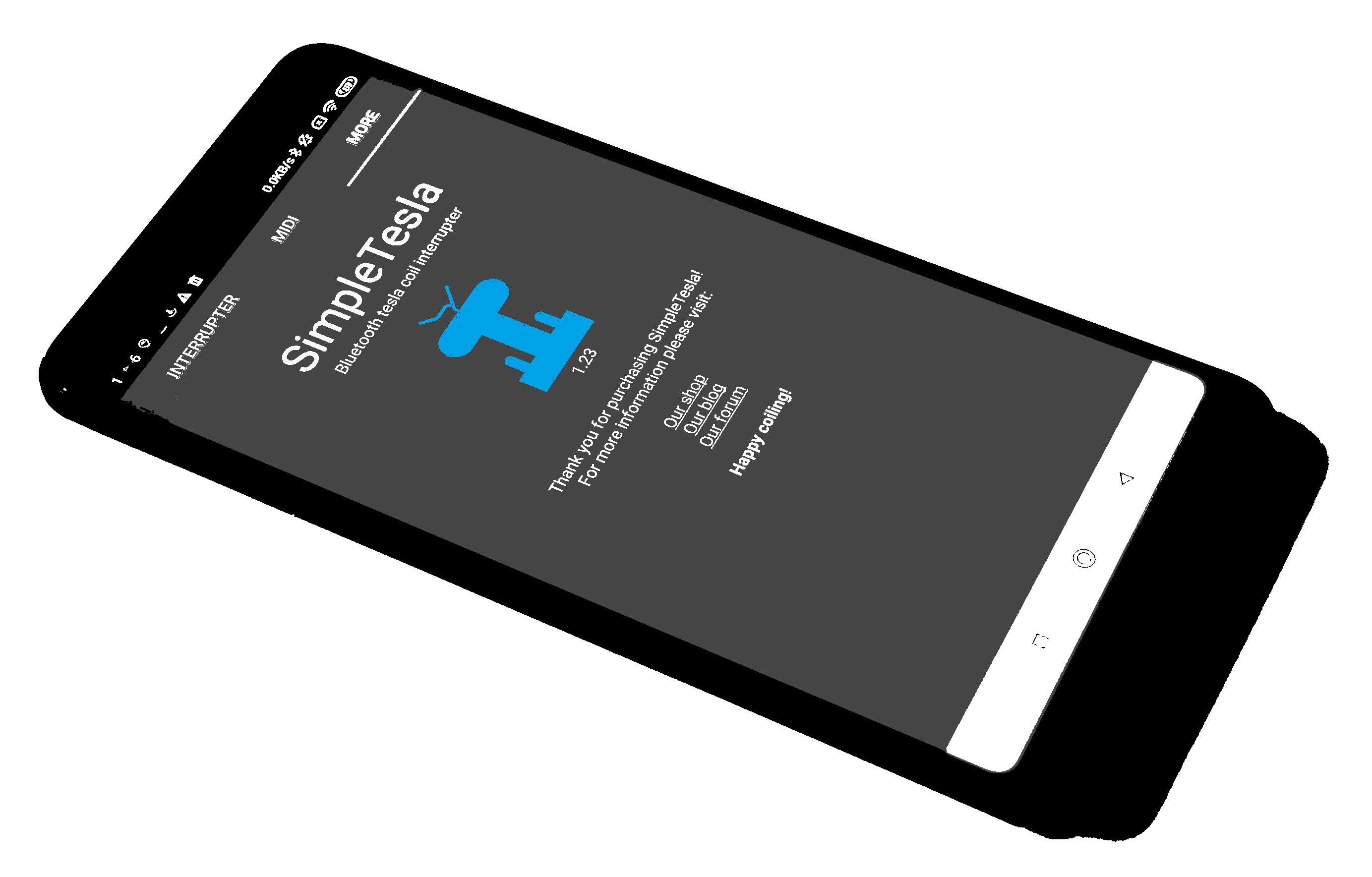

На самом деле, проблемы не на 9том андроиде возникают, а начиная с 6того. Именно там ввели новую систему управления разрешениями для приложений. Итак, список изменений для 1.23. Пока, прошивка на тестировании у Евгения.
  • Проект перетащен на новый intellij/gradle (прошлые версии были на eclipse)
  • Пакет поддержки обратной совместимости заменен с android.support.v4 на AndroidX
  • Убран устаревший пакет ActionBarSherlock
  • Пофикшен баг с поиском устройств. Теперь для этого нужно запрашивать грубое обнаружение положения устройства. Гугл считает, что по устройствам по близости, можно отследить где находится пользователь, поэтому теперь нельзя просто так обнаруживать устройства. Этот запрос должен быть динамическим. Нельзя просто прописать это как требование для установки приложения.
  • То-же касается и запроса на чтение/запись файлов, добавлен диалог, который запрашивает разрешение сделать это. Эти динамические запросы требуют Андроида от 4.0.1
  • По умолчанию, андроид теперь не может подключаться к http, нужно бы перетащить все на https, но, пока руки не доходят. Пофикшено.
  • Сделан запрос для оверлея на экран
  • Пофикшено определение размера экрана для оверлея
  • Пофикшена ошибка, когда приложение вылетает, если отключить теслу, когда играет миди.
  • Пофикшена ошибка, которая отключала теслу при старте миди.
  • Уменьшена латентность передачи блоков миди событий.
  • Уменьшено количество запросов для телеметрии. Теперь температуры передаются одинм запросом.
  • Температуры и напряжения передаются через раз, уменьшая латентность передачи нот.
  • Добавлено удаление файлов в меню выбора (по долгому нажатию вылазит меню)
  • В меню about динамически подставляется дата сброки/номер версии :)

В общем приложуха релизнута, настрочил небольшую статейку о фичах и багфиксах. ;)
https://tqfp.org/simple-tesla/st_v123_upd.html
Вкратце — кроме вышеперечисленного ещё была сделана оптимизация проигрывателя MIDI и он начал работать намного лучше.
В статейке приложил видео. :geek:
