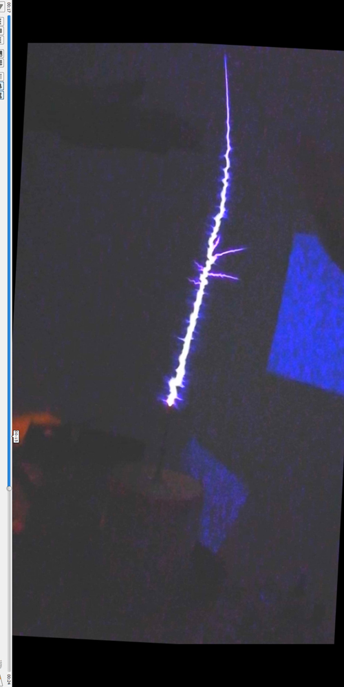

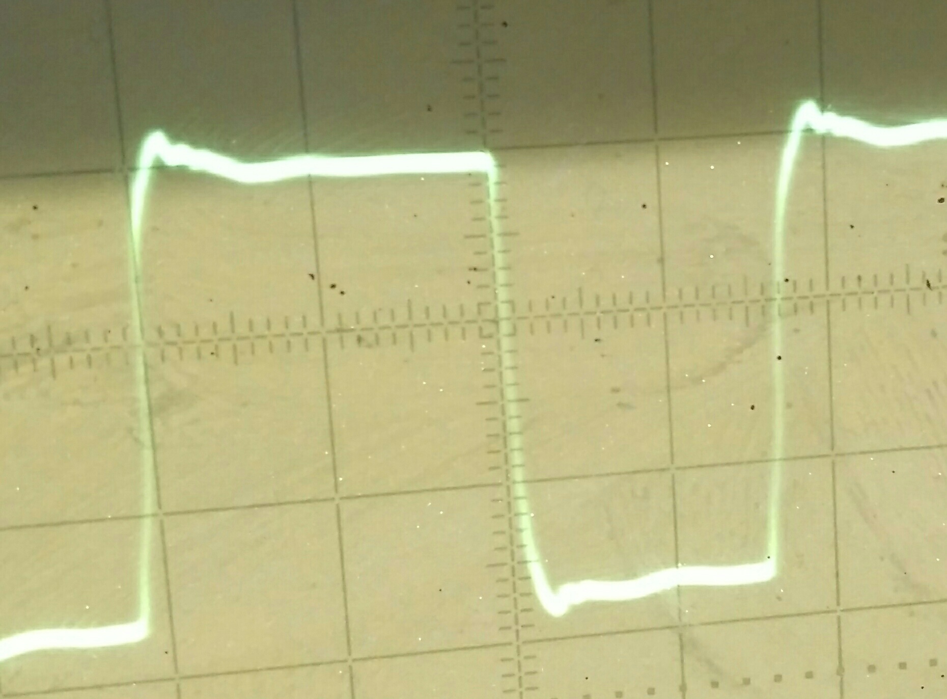

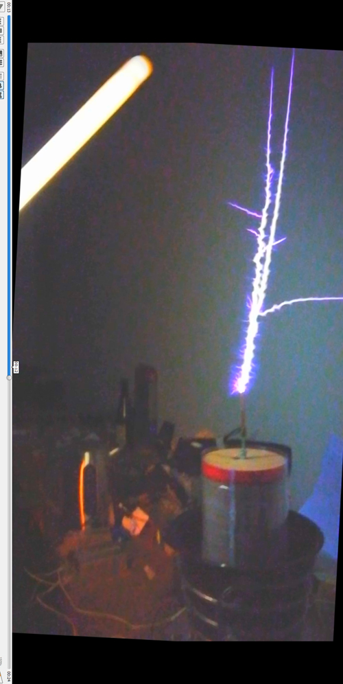

И так, сделал полумостовый качер :D , на 5амперных кт838 и кт846, балласт теперь ставил на 15мкф, стример 5-7см, транзисторы греются, но медленно. Это не cw, модуляция сети 100Гц. Жужжит сильно. :mrgreen:
Результаты:
Ну и схемка, кому интересно:
Транзисторы не пробивает, потому что они высоковольтные?
Можно ли сделать такое на mosfet-ах или igbt, которые на 500-600 вольт? Просто знаю, что супрессор на 400 вольт не спасает.
Детальки схемы из старых теликов и балласта лдс, вообщем из хлама. Если нужно, могу схему нарисовать.

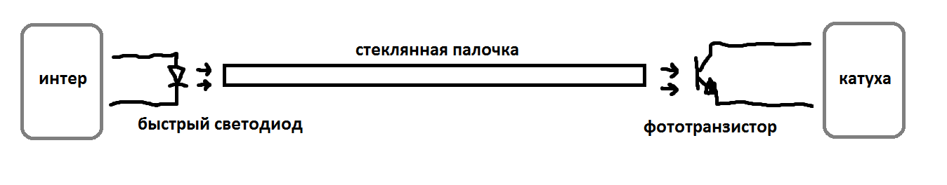

Roman_90 wrote:небольшой вопрос оптический приемник даёт инверктный сигнал,и чтоб его перевернуть стоит триггер,а если подключать проводной прирыватель то надо на прямую к логике,вроде правильно думаю,
и был очень благодарен узнать про токовую петлю с оптопарой
Для инвертирования там просто инвертор идёт после оптоприёмника. :)
Насчёт более доступного изолированного кабеля, нежели оптика:
1. Для токовой петли можно заюзать схемку из китайского USB-MIDI шнура, которая висит на пару постов выше.
Токовая петля позволяет передавать сигнал на большие расстояния и ловит меньше наводок чем если пускать просто напряжение по проводу.
2. Одновременно, нужно сделать самопальную оптопару, которая бы держала несколько сотен киловольт — на случай если в катухе что-то пойдёт не так или она шарахнет по проводу прерывателя.
Сделать её проще всего купив стеклянную палочку — они продаются в магазинах лабораторной посуды для перемешивания кислот, часто можно найти и на барахолках любого города.
Схемка примерно такая:
Суть — палочка как и оптоволокно успешно проводит свет. Если с одной стороны посветить светодиодом — будет светится и с обратной стороны, думаю тут всё понятно. :)
Нюансы — не каждый светодиод особенно быстрый, этим обычно страдают современные люминофорные светодиоды(белые/голубые). Нужно найти такой, где будет напрямую виден чистый кристалл.
Цвет — лучше зелёный, т.к. именно он лучше всего проводится болотным стеклом по типу советского оконного(продаваться у нас палочки будут именно из него).
Так же, фототранзистор возможно будет ловить наводки от Теслы, и есть вероятность что ему понадобится экранирование.
Но, нюансы уже нужно будет разбирать строящему систему. ;)

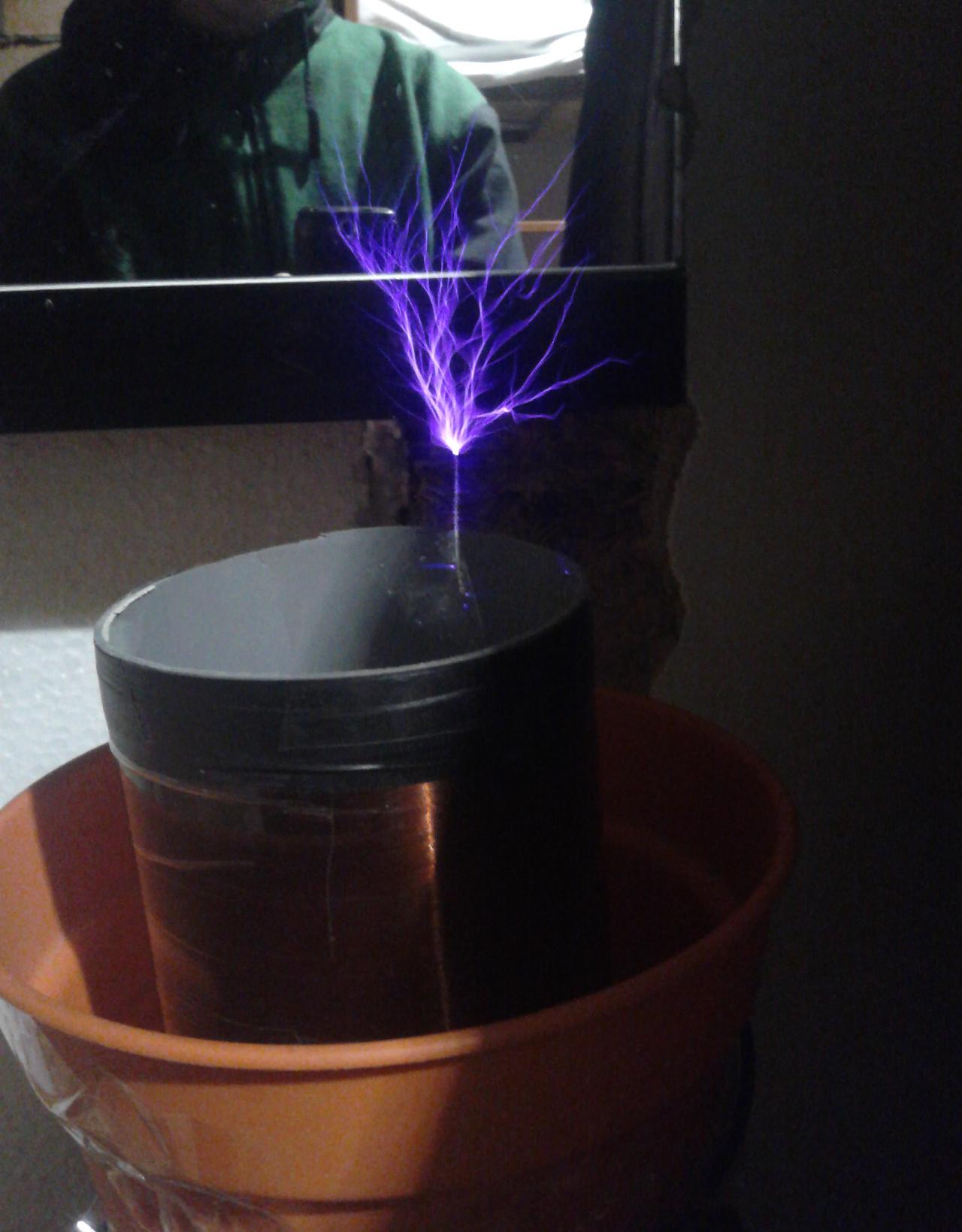

Забацал автогенератор на irf 460 с прерывателем на тиристоре.
Диаметр катушки 110 мм. Витков примерно 1000 (не считал). вторичка 3.5 оборота. Стример до 40 см. Транзистор холодный.
Re: Вопрос — Ответ
Оч впечатляюще, как для качера!

Я нашел причину возникновения большого тока! Конечно потребление я указал в непрерывном режиме - измерял форму сигнала. Причина в том, что при коэффициенте трансформации GDT 1:1 супрессоры 1.5ke18ca ограничивают сигнал. При этом греются очень сильно. Снижение питания сильно помогает ;).
Придется перемотать gdt.
С формой сигнала не очень хорошо. Даже 10 см провода сечением 0.5 кв.мм от драйвера до платы моста дают видимое искажение сигнала - всплески заметно увеличиваются. Конечно, я блоки на соплях соединил, но всё же.
С картинкой не получается на Андроиде выкладывать, позже разберусь.
Вроде получилось фото. Это на выходе драйвера, где сигнал норм.
