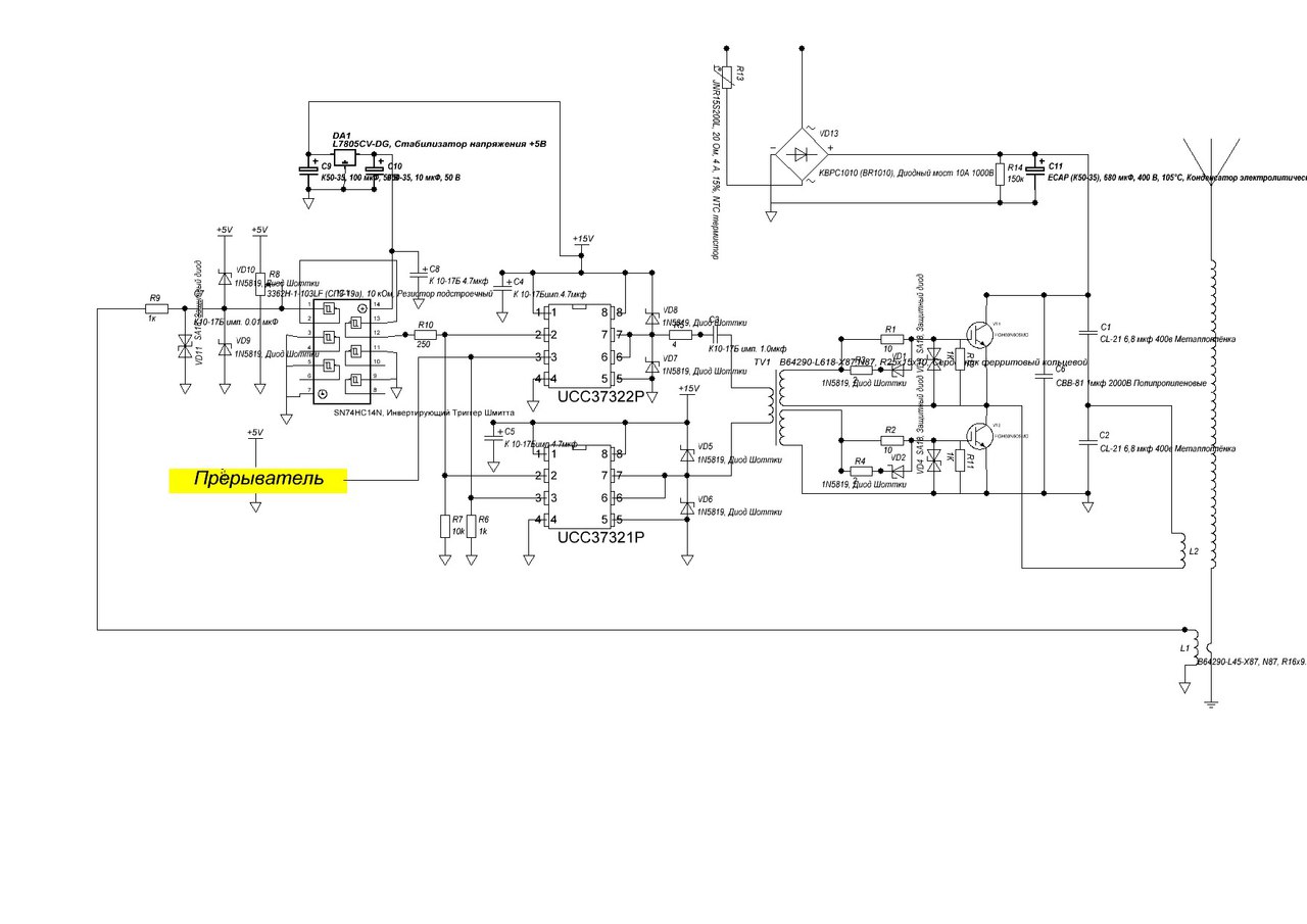

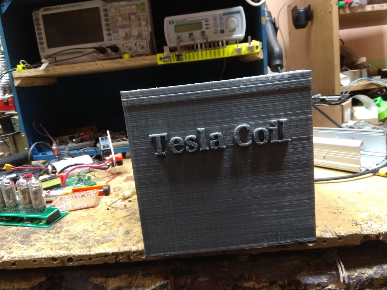

Обновим темку ! Давненько не занимался теслами , решил собрать мост ССТЦ . схема управления на двух уцц'шках .
корпус напечатал на 3д принтере) печатался он 1.5 суток . Единственное- при проектировании корпуса не учел каких либо окошек внизу корпуса для настройки или каких либо замеров. Ещё не сделана первичка , скоро ее доделаю , а пока жду прерывателя от Евгения :D
Как только все настрою , выложу видео работы 8-)

Да, печать корпусов - модная тема )

BSVi писал(а):Да, печать корпусов - модная тема )
А главное - выглядит не колхозно и делать ( тоесть печатать ) относительно просто :)

Что могу посоветовать, судя по фоткам/схеме:
1. Я бы прикрутил радиатор жирнее, и обязательно температурную защиту прямо на один из ключей дабы крутить и не бояться что бахнет.
Вообще термозащита — мега-спасительная штука, обычно помогает даже если SS'ка ушла в CW по той или иной причине;
2. Цифровуху в идеале спрятать в жестяную коробочку. При SMD компонентах и двуслойных платках удобно, можно перевернуть плату земляным полигоном вверх и юзать землю как экран.
Но тут такой трюк не прокатит — для большей надёжности экран нужен.
3. Обычно, земля цифровухи должна соединяться с землёй низа вторки, а "минус" силовой части плавать, будучи соединённой конденсатором к общей земле.
Про это неплохо Сергей описал в статейке: http://tqfp.org/utc/podklyuchenie-kompo ... tesly.html
P.S. Что же там за прерыватель такой, на схемке. :)
Сообщения: 102
Сообщение KirillP » 07 дек 2018, 14:36
Так ваш прерик и стоит , просто светодиод 5мм с него вывел )
Термо защиту юзал , не понравилось тем что в режиме с показанием температуры на секунду примерно тормозит нажатие кнопок , и транзисторы у меня не изолированы от радиатора ( использую 4 радиатора ) и поэтому теомодатчик проблематично хорошо изолировать от жопы транзистора .
