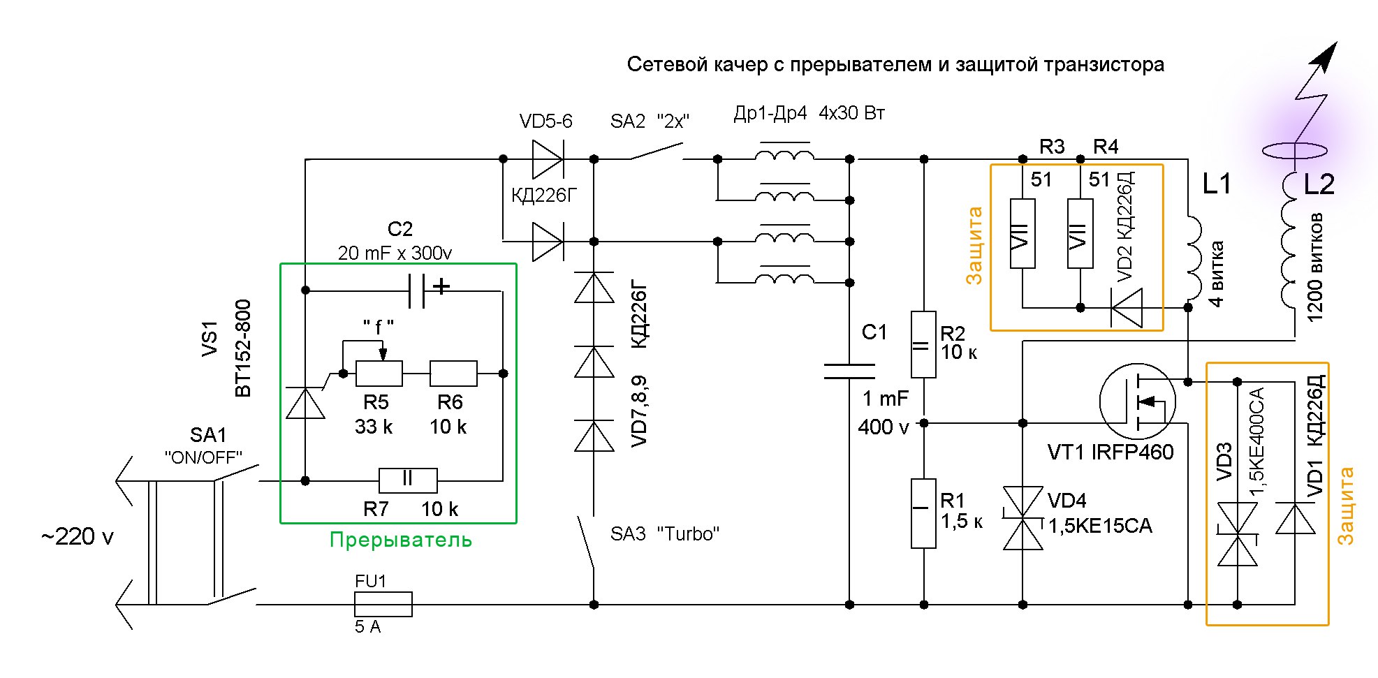

Собрал я теслу на транзисторе,все отлично работает.Теперь хотелось бы доделать к ней аудио модулятор,кто подскажет схему такого,чтоб подключить её прямо к этой,не переделывая основу?желательно не очень сложную с хорошем качеством звука на выходе,заранее спасибо.

Если вкратце – простую аналоговую модуляцию можно сделать только на маломощной установке, работающей в CW без прерывания.
Т.е. такой где разряд это пушистик максимум 2 см. Получается добавлением перед схемой Теслы усилителя в классе A:
Мощность допускается мелкая т.к. в противном случае на транзисторе усилка будет выделяться супер-моща и он "сгорит на работе".
Примерчик фиговины по схеме выше, из далёких школоло-времён: https://youtu.be/M6OhCj5sQ_M
Ещё есть вариант грязно модулировать мощные установки подав звук на компаратор, и чтобы компаратор дёргал установку по питанию.
Выглядит и звучит вот так:

А можете посоветовать новую схему с аудио модуляцией,и стримерами от 20-30 см,буду благодарен
Для этого приревателя надо делать новую теслу?Я начинающий,потому не все понимаю,ето была моя первая тесла
Я теслу на первой картинке не вижу.
Вот простейшая полумостовая катушка теслы http://teslacoil.ru/wp-content/gallery/ ... 7425-2.gif
Да, длинные стримеры и музыка с качером несовместимы — нужно развиваться и собирать более сложные установки.
