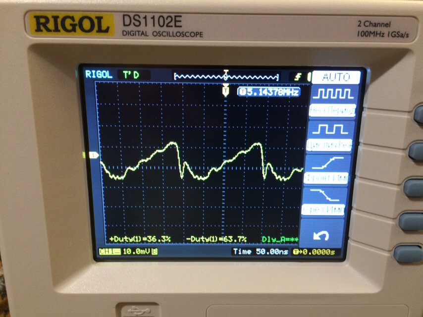

На драйвер подал сигнал с прерывателя в 100Гц с заполнением на 10%. Но на затворах получил ужасную картину! На затворах ужасный сигнал в целых 5 Мгц практически.
Пробовал переворачивать ТТ и менять местами выводы первички, результат тот же. перематывал ГДТ на 9 витков, все тоже самое.

Еще, судя по осциллограмме, такое ощущение, что не работает один из драйверов. На первичке сигнал нормальный на рабочей частоте?

Пока так понимаю трабла в драйвере, ибо осциллограммы всего 10-100 мВ — на затворах по факту ничего нет кроме шумов.

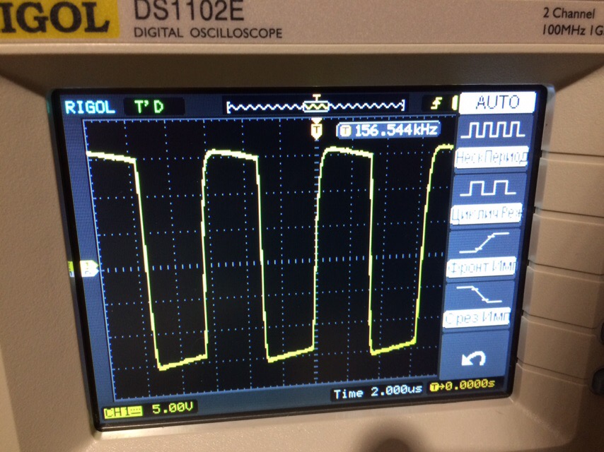

В общем сделал генератор на 150 кГц с заполнением 50%, подключил вместо ТТ. На вход UCC подал сигнал в 50 Гц с 20% заполнением.
Силовая при этом не запитана.
Получил вот такую картину. Сигнал немного скачет, поэтому смазывается
При этом заметил что одна UCC заметно греется, больше чем вторая. Ощутимо

В общем провел я эксперименты, заменил уже 2 UCC. сигнал от внешнего генератора появляется на затворах. Но начинаю подстраивать частоту cо вторичкой чтоб словить резонанс и ничего не происходит.
UCC оказались подделкой, нет ENABLE входа. И почему то они умирают, и вместо прямоугольника на затворах появляется искаженный сигнал из за вышедшей из строя одной из UCC. возможно 15 вольт для них многовато.

Если подан прямоугольник от внешнего генератора и сигналы на затворах присутствуют без особых искажений, то микрухи рабочие. А если sstc не стартует от ТТ, то возможно проблема в самом ТТ.

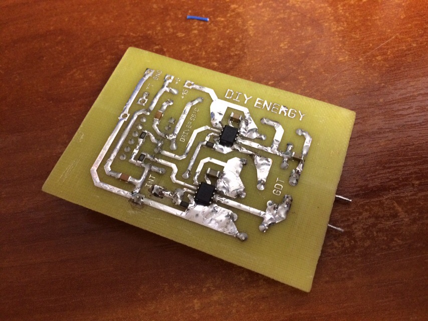

Купил UCC37322 100% оригинал с диджика. Уже все запаял. (Новый драйвер на фото)
Купил у Евгения SimpleInterupter, думаю пригодится.
Такой вопрос, UCC37322 лучше питать напряжением в 12 вольт или 15 вольт? Не хотелось бы их спалить.

UCC'шки у меня вроде работали от 15-ти вольт, через 7815 стабилизатор, но вообще это для них практически предел.
Лучше пока воткнуть 7812 стабилизатор — катуха работать будет.
Обратную связь я бы вообще делал не через токовый трансформатор.
Если установка небольшая — можно низ вторички посадить напрямую на диодную вилку со стабилитроном и получить на выходе прямоугольник. Такое решение применено в ST SSTC:
Но если очень хочется ТТ — 40-ка витков на 1-м кольце должно быть достаточно.
Тот двойной трансформатор предназначался для измерения тока в первичке DR'ок, когда-то давно, вдргой галактике его можно было подключить к SimpleTesla 2 где по умолчанию такого трансформатора не было.
GDT на фотке слишком многовитковый, с таким кольцом лучше всего работают 4 витка — столько же применено в ST SSTC.
Прерывательчик рекомендую потестить, послушать что он играет можно подключив на выходе динамик через 470 Ом резистор.
