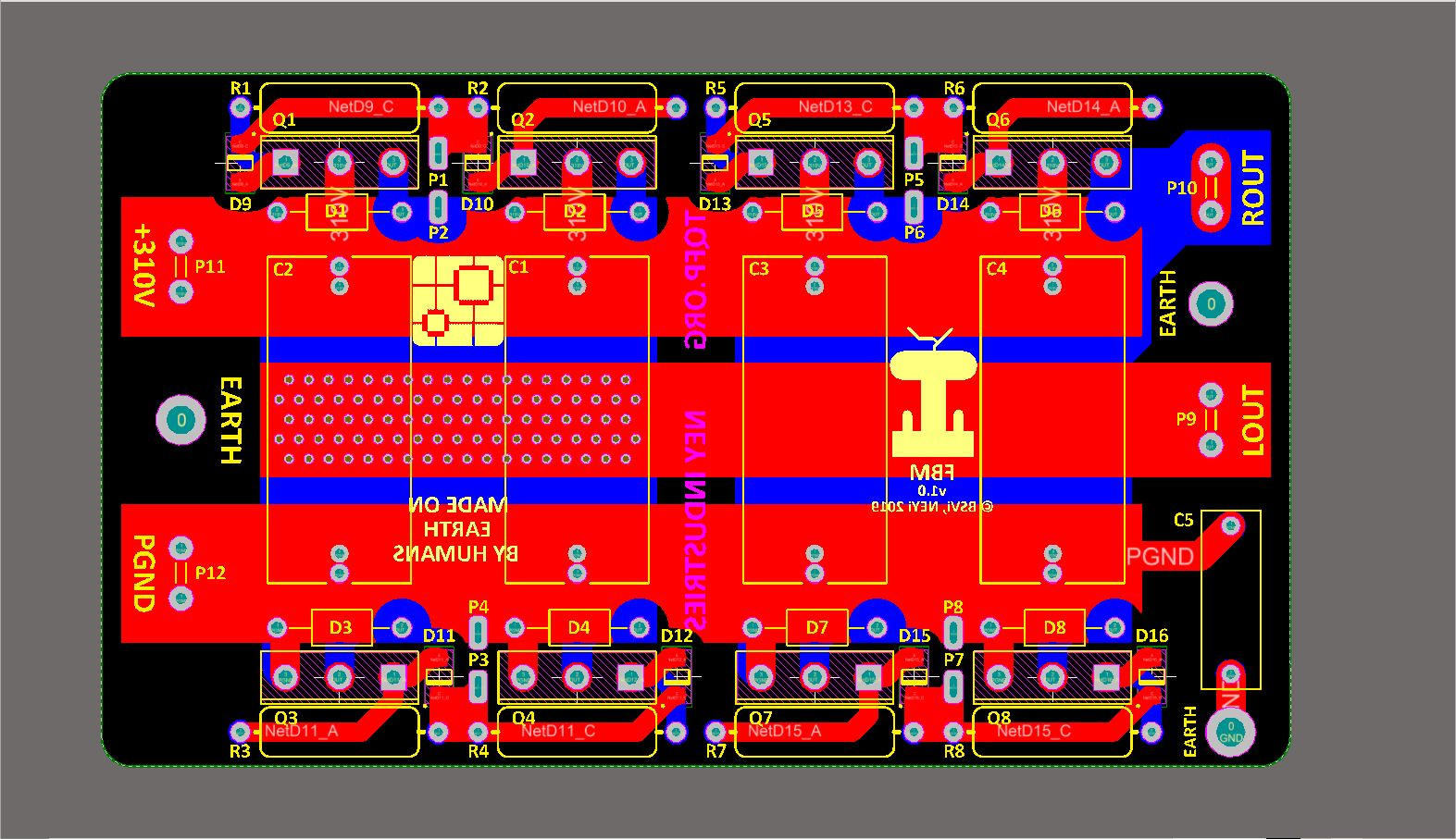

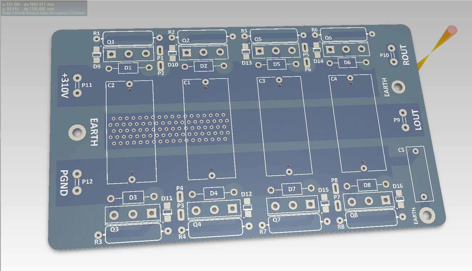

Что, как раз на днях и было сделано — нарисовал легко-производимый мостик. В студию фоточки из Альтиума. :)
В следующем посту расскажу о фичах, и почему этот мост сделан действительно грамотно.
Пока что закажу производство платки, вместе с уже залежавшейся v1.1 SS'кой. ;)

Отпишусь пока по мостику, в него были заложены следующие фичи:
1. Симметричность силовых линий, а так же одинаковая длина проводников к затворам.
Это супер важная штука, т.к. если мост спаян как попало — на нём будет невозможно настроить фазовую компенсацию.

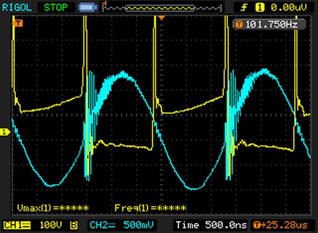

Для демонстрации этого дела я спецом отрыл супер древние скрины с моего осцилла. :D
Это был мостик, спаянный по сути проволочками на куске радиатора. Переключался он нормально, но как не крути фазовую компенсацию — просто нет центральной точки где оба выброса давятся.
На первом скрине показана синхронизация с нулём тока только с восходящими фронтами, на втором с обеими. Хреновина лютая, я тогда был в шоке что вообще происходит. :lol:
В теории это конечно лечится цифровой фазокомпенсацией раздельно переднего и заднего фронта, такая фича была например у драйверов UTC 3.3 и 4.0:
Но реализация такой штуки требует 400 МГц клок и весьма добротно нашпигованную FPGA — проще спаять ровный мостик. :)
2. Выполнен он будет на текстолите с утолщенным медным слоем.
У типичных платок, в том числе проекта SimpleTesla толщина меди — 1 oz. Это американская мерялка, по сути означающая что 1 унция меди раскатана в лист фольги площадью 1 фут.
Заказать же платки можно толщиной вплоть до 16 oz, где каждая лишняя унция фактически умножает количество тока которое способны пропускать дорожки.
Тут естественно есть пара тонкостей — например с достаточно низкого порога медь уже становится слишком толстой для появления скин-эффекта на наших частотах.
Для 300 кГц он составляет 0.12 мм, а толщина меди 2 oz это уже 0.203 мм — утолщать медь больше уже не эффективно. Но даже толщина 2 oz фактически эквивалентна двойной толщине дорожек на плате, что очень не плохо.
По калькулятору — нынешняя платка сможет пропускать 60 А в CW, и эквивалентно больше с прерыванием. Кстати, посчитал и переход виями с нижнего слоя на верхний — там ток получается вообще термоядерный, около 600А для CW. :)
3. Прочее по мелочи:
*Мостик расчитывался в т.ч. и для применения в SSTC, так что были установлены 2 Вт резисторы в RD-цепочки;
*Имеется место под супрессоры на коллектор-эмиттер IGBT.
Народ писал в комментах мол ещё надо затворные супрессоры, но как показала практика — там не будет никаких выбросов если драйвер исправен и подобраны резисторы на затворах IGBT + резистор в первичке GDT;
*Плёночные конденсаторы подходят напрямую к ножкам IGBT полного моста, причём есть по конденсатору на каждую пару ключей сверху и снизу;
*Есть место под 0.1 uF X2 конденсатор для соединения силовой земли и низковольтной для слива помех;
*Имеется 3 отверстия для подключение низковольтной земли, соединяет которые сам радиатор под низом(через вкрученный болт).
Это чтобы было удобно подключить землю на сам радиатор(между +310V и PGND), вывести с этого дела землю на драйвер(клемма снизу, под X2 кондёром), и вывести землю к низу вторички(клемма между ROUT и LOUT).
*Подключение GDT к мостику осуществляется через тонкие ножевые контакты, как у реальных IGBT-кирпичей.
*Платка не закрывает IGBT'шки, что позволит прикрутить на один из них клемму с датчиком температуры, как на продуктах ST.
*Механическая конструкция расчитывалась на коммерчески доступный 120 мм радиаторный профиль, а так же стандартный 120 мм компьютерный вентилятор. ;)
От как-то так. :)

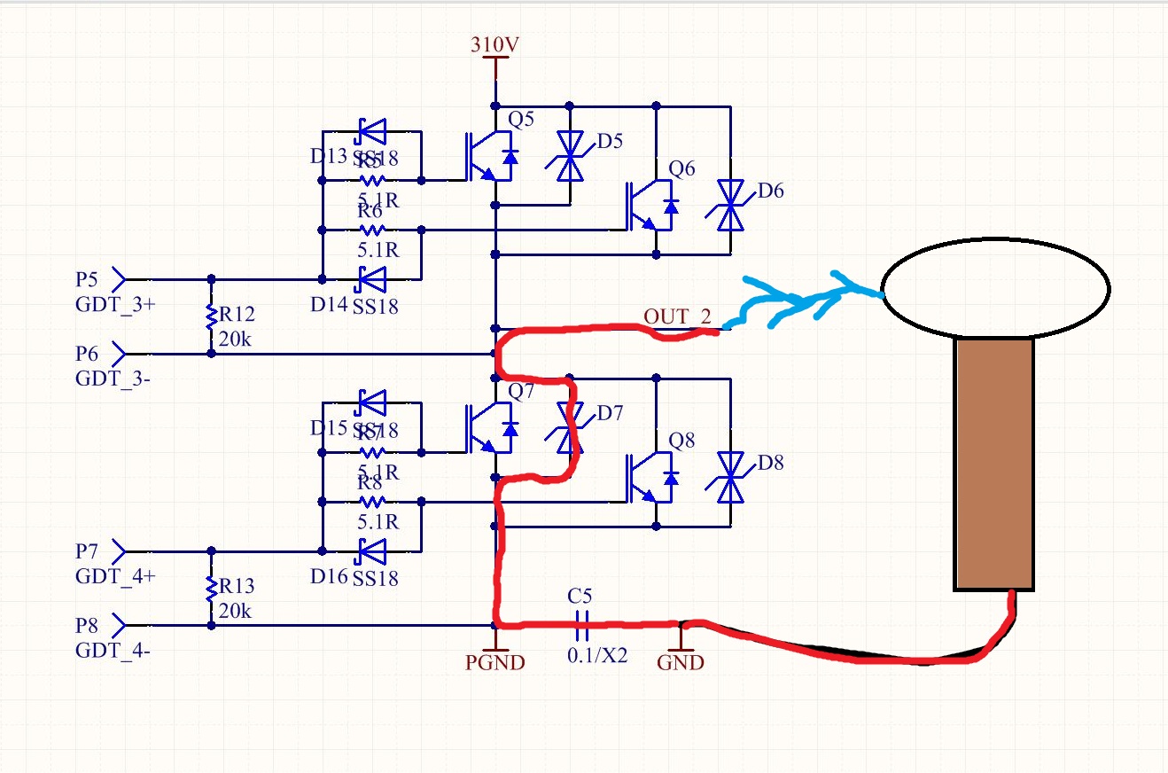

Или по-другому спрошу: если стример влепит в первичку, то супрессоры на что-то повлияют? Сильных выбросов от гдт в штатном режиме у меня нет.
Евгений, у тебя в драйвере на входе цепи обратной связи стоит компаратор, который ловит только положительную полуволну, да ещё петля гистерезиса большая. Если он не в нуле срабатывает, а выше, то симметричность сигнала нарушается и фазировку простым сдвигом не настроить. Только допцепями отдельно на положительный и отрицательные фронты.

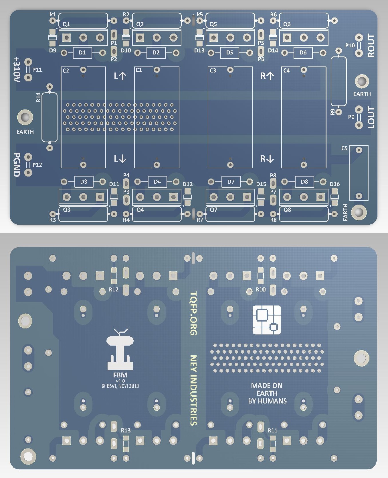

Хух, всё доделал, всё заказал. :)
3 новых платки за 1 раз — в каждой ещё добавил фич и сделал кучу исправлений. Получилось долго, но оно того стоило.
Дальше раздельно о каждой платке в каждой теме. :geek:

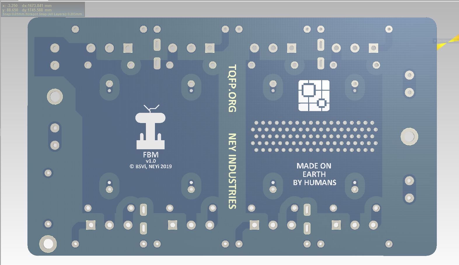

В мостик FBM v1.0 втулил ещё 3 полезных фичи:
1. Резистор разрядки конденсаторов MMC на выходе моста — думаю не одного меня фигачило парой киловольт с полипропиленок. :D
И так же, в DRSSTC может не подхватиться обратная связь если стартануть с заряженной MMC.
2. Резисторы между клеммами входов GDT — чтобы мост не начал проводить если GDT отключены или какой-то контакт отпал(окисление, или отпавшая пайка).
Затворы в воздухе это почти автоматом взрыв моста, так что полезно.
3. Резистор на шине питания 310В — чтобы разряжал отвязочные плёнки, они тоже могут за руку цапнуть.
 Скрин:

Crazy_Fan wrote:Так мне удалять или не удалять с затворных цепей супрессоры? У 1.5ке18са под 4 нФ ёмкость. С одной стороны на RD цепочке будет сильнее выражен дедтайм, а с другой - ёмкость затвора 60n60smd на 1 нФ меньше этого супрессора.
Лучше убрать, 1.5KE слишком конский супрессор — всё равно что драйвить лишний IGBT.
Супресоры в затворы насколько помню ставили P6KE18CA т.к. они легче, и тот народ у кого не было осцилла дабы глянуть что там на затворе.
Если есть выбросы после GDT — значит неправильно подобраны затворные резисторы. Нужное значение можно посчитать(что есть геммор, и врядли это кто-то будет делать), а можно подобрать.
Я это делаю так — подключаю 2 Вт потенциометр на 20 Ом и кручу ручку чтобы не было прострела на фронте, ну и чтобы он не был слишком пологим. То значение что работает — такими и должны быть резисторы.
В случае разряда между первичкой и вторичкой затворы IGBT никак не затрагиваются — напряжение возрастёт на выходах полумостов, откуда ток пойдёт через супрессоры 440В в начале на силовую землю, а затем замкнётся через X2 конденсатор на низ вторички. От как-то так. ;)

Про супрессоры в затворной цепи - спасибо, я немного сомневался. Сегодня словил в первичку стример - нифига не защитили. Полмоста вышибло и один диод шотки в цепи затвора. Правда именно этот транзистор остался цел.
Про несимметричность тоже верно, но R2 будет немного ее нарушать, но это процент. Просто таких мелочей набирается много и в итоге предиктор работает, но идеально настроить получается либо передний фронт, либо задний. Где-то несколько процентов симметричности уходят. Думаю это не критично.
Но вот проблема попадания стримера в первичку меня волнует. Земля сделана как рекомендована, но полмоста отправились на электронные небеса. Этот прострел случился прямо на моих глазах. Как бы ещё защитить силовой мост...
И ещё вопрос. Зачем в цепи коллектор-эмиттер по два супрессора. Ведь по цепи питания все хорошо зашунтировано, значит "злой" импульс может придти только снаружи, от первички например. В этом случае в каждом плече моста всего два супрессора с центральной точки на плюс и на минус в районе подключения внешних клемм было бы достаточно. Но здесь они подключены индивидуально к каждому игбт. Вряд ли здесь существенно влияние наводок как в случае с затворными цепями.

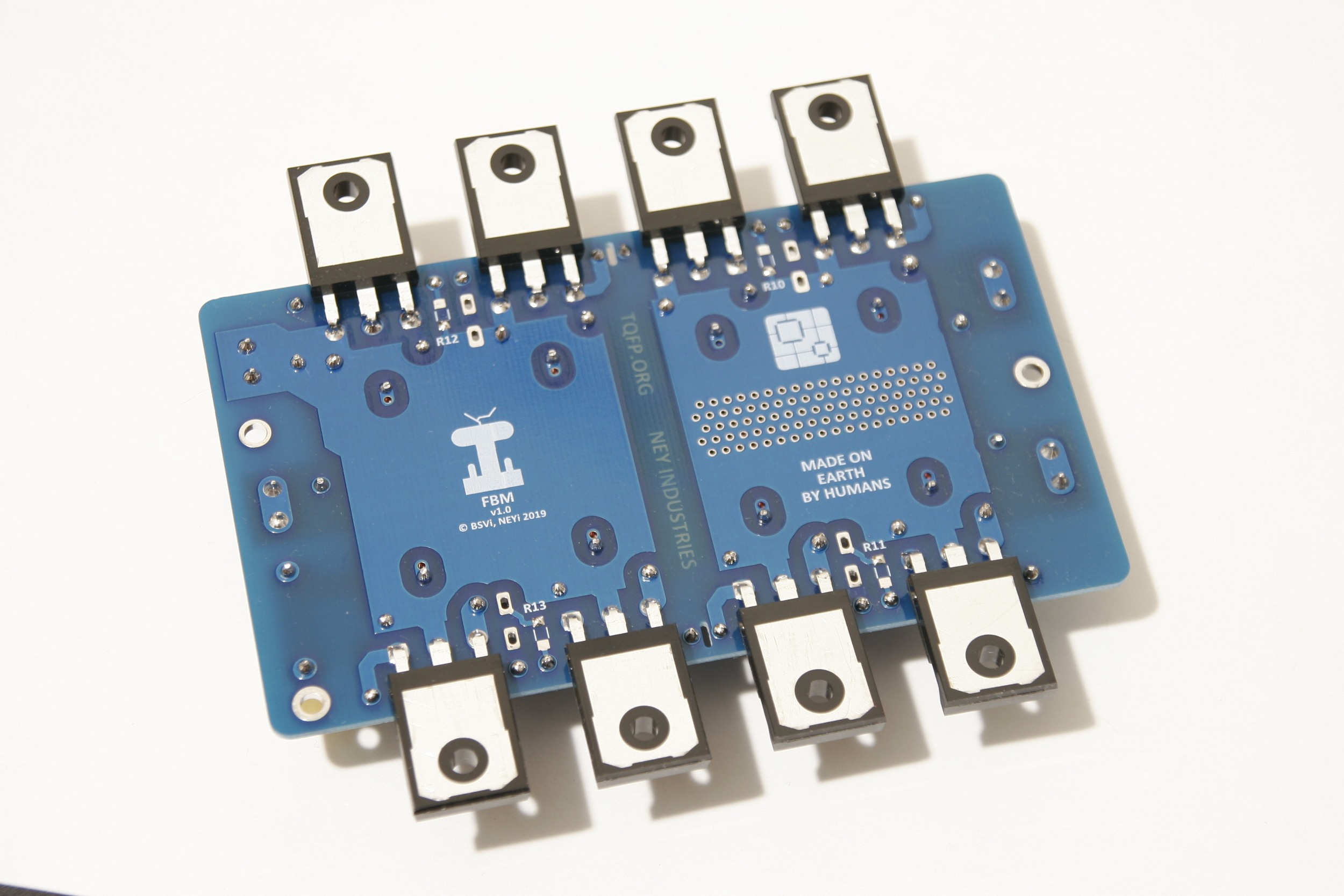

Платки. ;)
Вчера не выдержал, бросился запаять одну — но оказалось не хватает кое каких деталек(резисторов 20k и ножевых контактов).
Она пока вся в канифоли, как допаяю — запощу фотку. :)

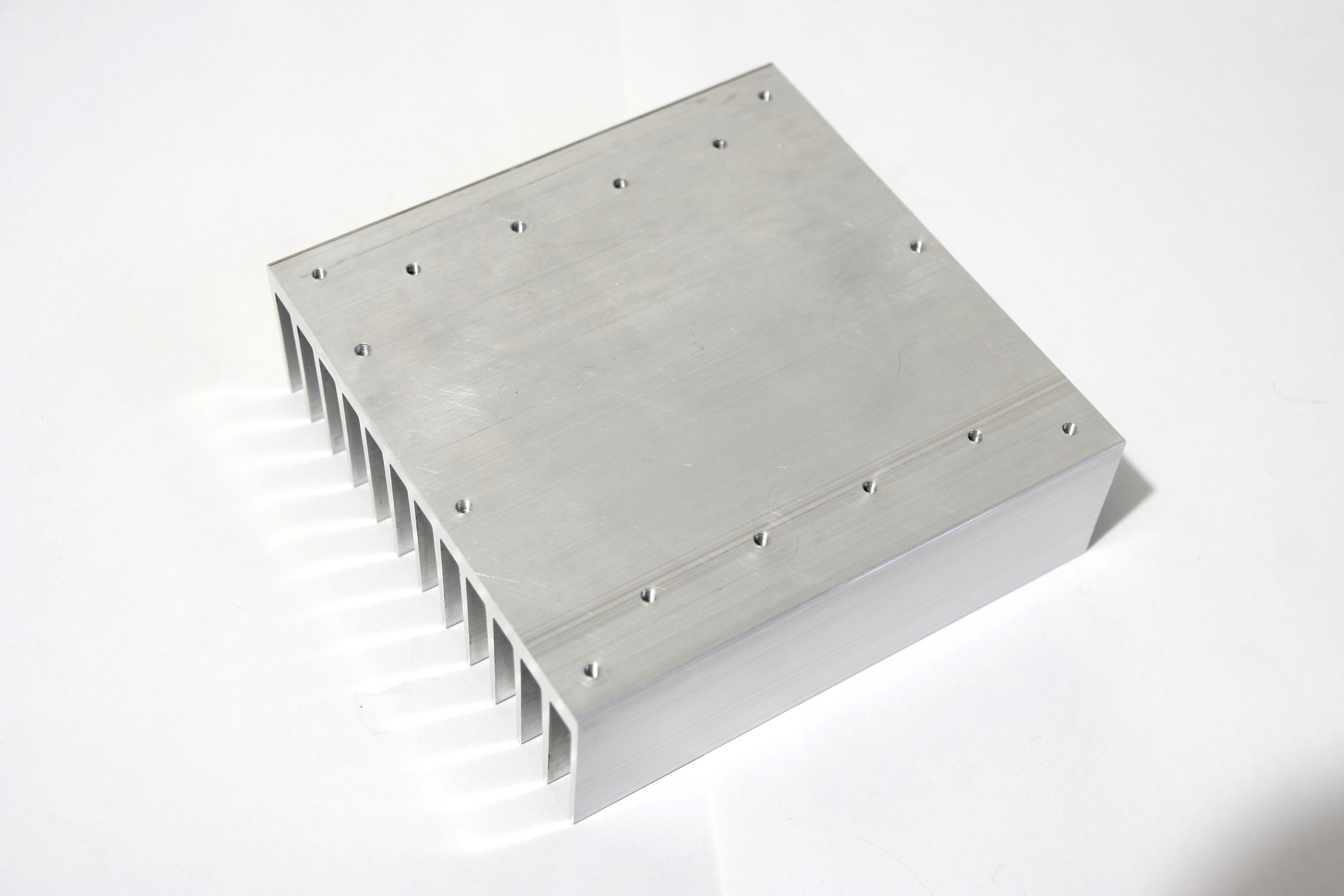

Так же надо сгонять на завод алюминия и нарезать там 120 мм радиаторных профилей — платка делалась именно под них, которые в свою очередь полностью накрываются 120 мм компьютерным вентилятором.

Ждем фото. Кстати интересно, не будет ли сложностей с прикручиванием транзисторов к радиатору. Первый ряд вопросов не вызывает, а второй будет сложнее из-за радиатора первого ряда. Отвертка будет под углом. Или специальную короткую юзать
Re: Full Bridge Module
Crazy_Fan wrote:Ждем фото. Кстати интересно, не будет ли сложностей с прикручиванием транзисторов к радиатору. Первый ряд вопросов не вызывает, а второй будет сложнее из-за радиатора первого ряда. Отвертка будет под углом. Или специальную короткую юзать
Проблем вообще не будет, т.к. транзисторы торчат наружу из платки + в радиаторе планируется нарезать резьбу — т.е. просто сверху вставил болт в транзистор и вкрутил. ;)

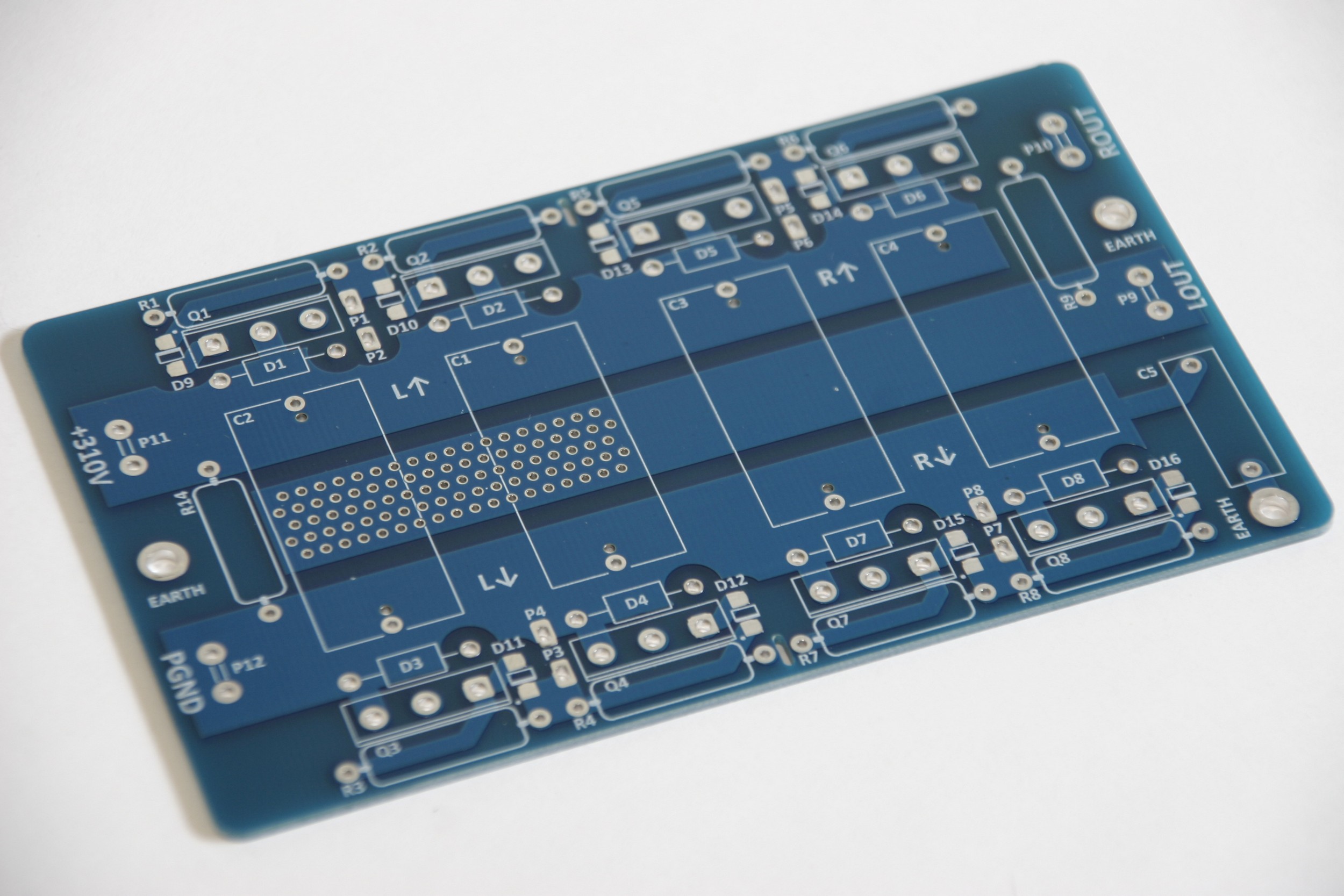

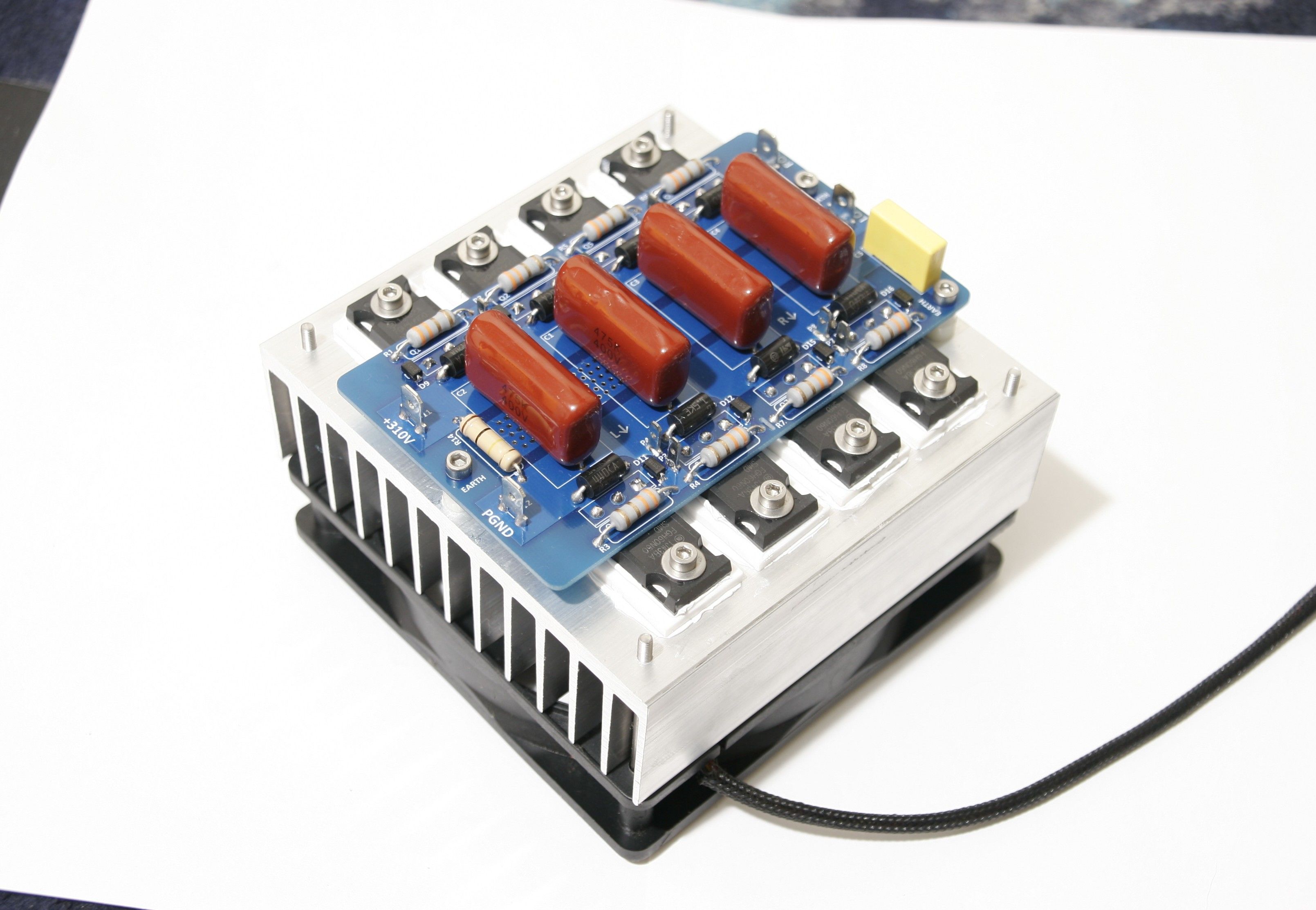

Небольшие проблемы с закупками — оказалось в Украине прямо нигде не купить 2.8 мм ножевые контакты на плату... А где они были — как раз сейчас и закончились. :)
Пока сфотал так платку, дабы было понятно что она из себя представляет:
Контактики заказал из-за границы, но ехать они будут как минимум месяц — тестироваться платка будет пока без них.
Да, не подметил насчёт медной фольги в 2 унции — она реально чувствуется более толстой если поводить пальцем. ;)

Симпатичненько вышло, но я бы поставил вот такие кондерчики http://www.kosmodrom.com.ua/el.php?name=B32774D4226K

Хорошо получилось, про кондеры согласен с MdAD-Q (правда они дорогие). А тех, что на фото можно было больше и поплотнее поставить. Силовых пленок много не бывает.
Единственное пожелание - зажимные клемники под IGBT. Их иногда приходится заменять. Так бы плата получилась просто супер, ничего лишнего и очень продуманно.

Для кондёров там куча места, можно поставить любые — это просто плёнки какие у меня были.
Ещё, о ужас — снизу запаял 0805 резисторы на футпринт 1206. За 1206 нужно катить на велосипеде 5 километров до рынка. ;)
Супрессор на каждый транзистор вешается по причине индуктивности проводников, помехи не редко лежат чуть ли не в пикосекундном диапазоне и чем TVS ближе — тем лучше.
В идеале чтобы вообще висел на ногах поближе к корпусу каждого отдельного ключа.
Керамические прокладки обычно беру там же, просто на рынке.
Если пригодится — вот даташит на них: https://imrad.com.ua/userdata/modules/w ... aos247.pdf
И ссылка на них в Имраде: https://imrad.com.ua/ru/aos-218-247
Зажимы очень не обещаю — научился легко выпаивать такие транзисторы. Кладу кусок толстой проволоки на ножки и грею паяльником под 450 градусов — проволока плавит все 3 ножки и транзистор падает вниз.
Ну, а если ключи нужно заменять по 2 раза в день — то там уже совсем что-то нехорошее с Теслой. :)
Платки, если кому пригодится — могу продавать по $35/штучку.
Совсем готовая запчасть я правда не уверен что будет супер успешным продуктом — готовый полномостовой модуль будет стоить под $200 в магазинчике. :)
Это дело скорее всего будет идти в готовые Теслы типо QCW или полномостовухи. Ну, и за бугром народ спрашивал, кто брал SD драйверы — там народ менее ценочувствительный.

iEugene0x7CA wrote:Небольшие проблемы с закупками — оказалось в Украине прямо нигде не купить 2.8 мм ножевые контакты на плату... А где они были — как раз сейчас и закончились. :)

Наконец, дошли ноги сгонять на другой конец города и порезать радиаторчиков, в т.ч. и для моста. ;)
Я немного офигел его сверлить, конструкция подразумевает 15 отверстий, причём каждое не должно быть сдвинуто более чем на 0.5 мм, иначе всё будет плохо прикручиваться.
Во всех отверстиях предусмотрена резьба. 3 из отверстий пришлось сделать "слепыми", т.к. иначе те упирались бы в рёбра радиатора(в следующей партии платок это надо учесть).
 Вот так выглядит посверленный радиаторчик:
Да, если когда-нибудь будете резать резьбу в алюминии, особенно глубоко — рекомендую смазывать это дело смывкой для плат, она не даёт алюминию липнуть.
В противном случае метчик быстро засаливается, из-за чего резьба будет нарезаться худжего качества, и даже можно сломать сам метчик(что я и сделал, сегодня пришлось сгонять за новым :)).
И, собственно сам мостик в сборе:
 С обратной стороны вентиляторчик 120 мм, он отлично подходит под этот радиаторный профиль:

iEugene0x7CA wrote:Я немного офигел его сверлить, конструкция подразумевает 15 отверстий, причём каждое не должно быть сдвинуто более чем на 0.5 мм, иначе всё будет плохо прикручиваться.
Ох, как это мне знакомо :-) Особенно если сверлить без станка вручную :mrgreen:
Вызовом было ручками просверлить 44 дырки в стеклотекстолите под заклепки с шагом 2.8 мм :D
iEugene0x7CA wrote:Да, если когда-нибудь будете резать резьбу в алюминии, особенно глубоко — рекомендую смазывать это дело смывкой для плат, она не даёт алюминию липнуть.
Хм, я обычным маслом типа И-40 смазывал. Метчик самый обычный с Алиэкспресс. Надо попробовать смывку для разнообразия.
Обычно смазывают машинным маслом, и режут в несколько заходов, гоняя мечик туда-сюда ,чтоб вылетала стружка.
