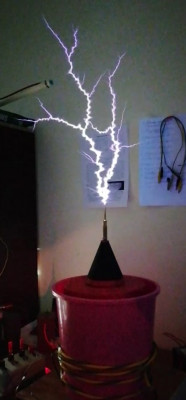

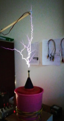

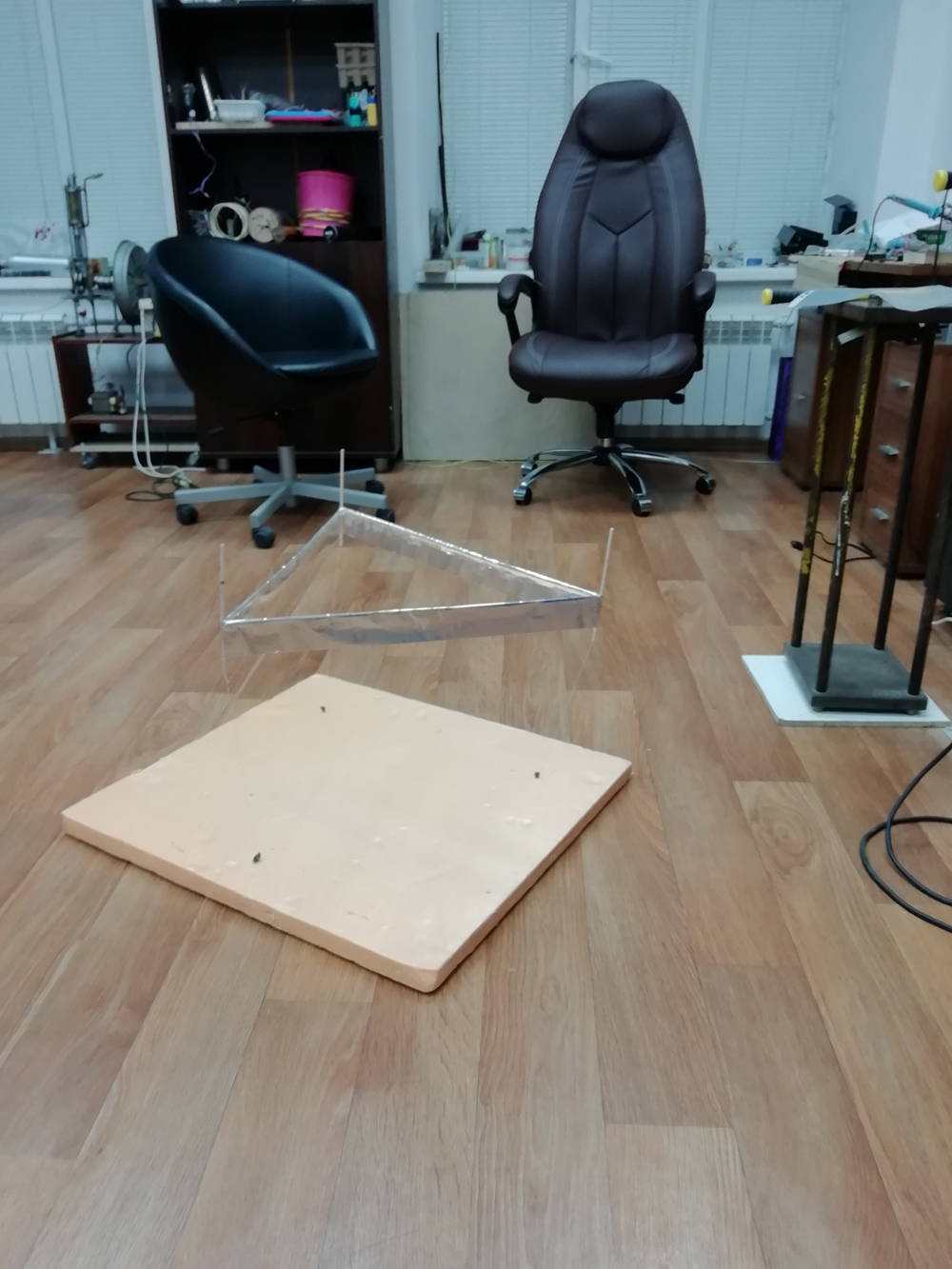

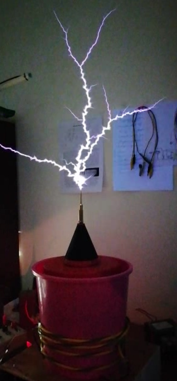

Сваял ионолет. Ионолеты правда все кому не лень делают...с питанием от здоровенного ИП. Поэтому буду ваять такой ИП который поднял бы сам ионолет. Пока такого вроде никто не сделал еще... хотя многие пытались. А американцы сделали ..но только самолет с ионным двигателем. А вот ионнного "вертолета" еще никто не сделал.

Да я же не электронщик. Что такое "железо"? Транзистор что ли??
Там стоит один транзистор вытащенный из горелой "2xFull-Bridge QCW DRSSTC от MuratovAS". А сначала стоял IRF 460.
Напряжение стандартное. 220 в.
Сначала я пробовал подать туда напряжение от ЛАТРа до 270-275В. Чтобы посмотреть что будет. Ничего это не дало. Т.е. вообще НИЧЕГО по прибавке длины стримера. Но дало то, что транзистор стал быстро гореть. Поэтому теперь качер от розетки работает без всяких повышенных напряжений.

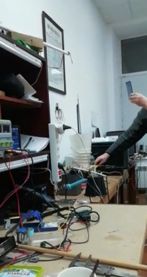

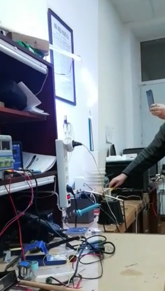

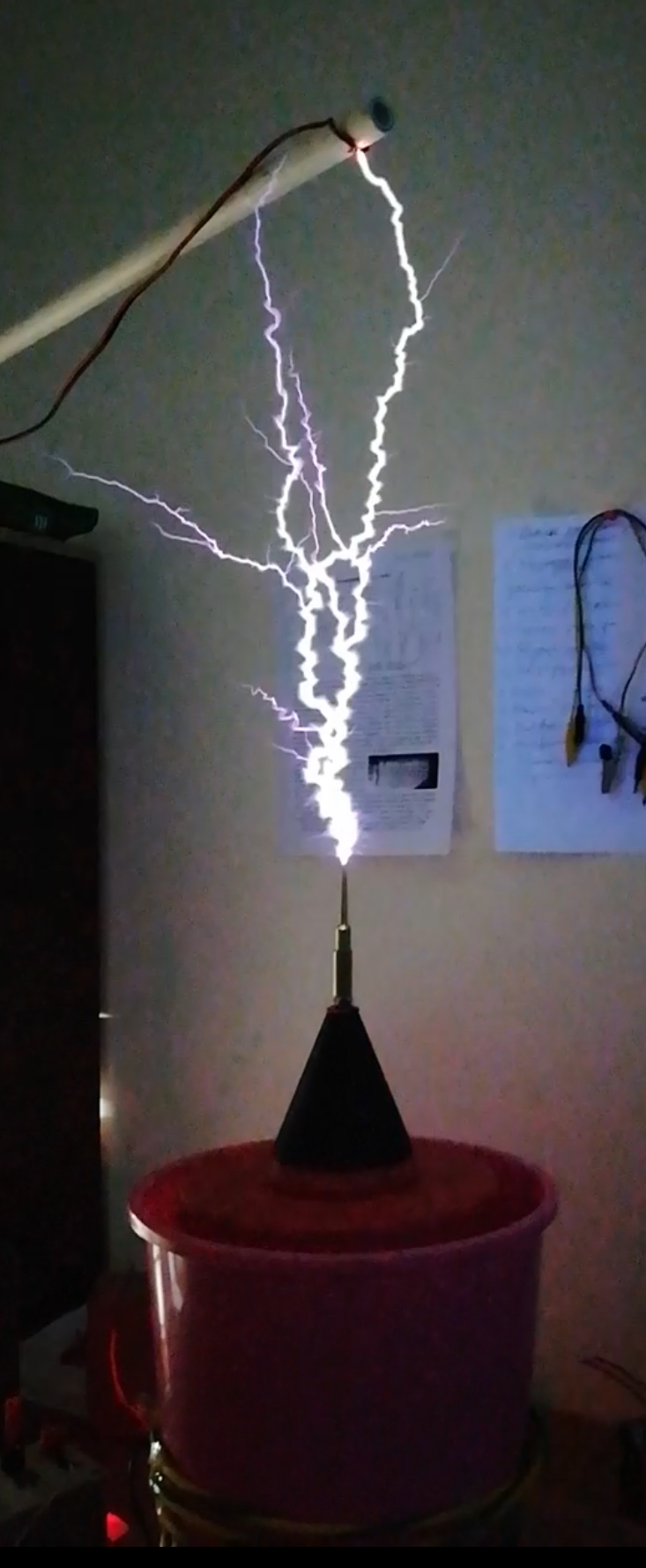

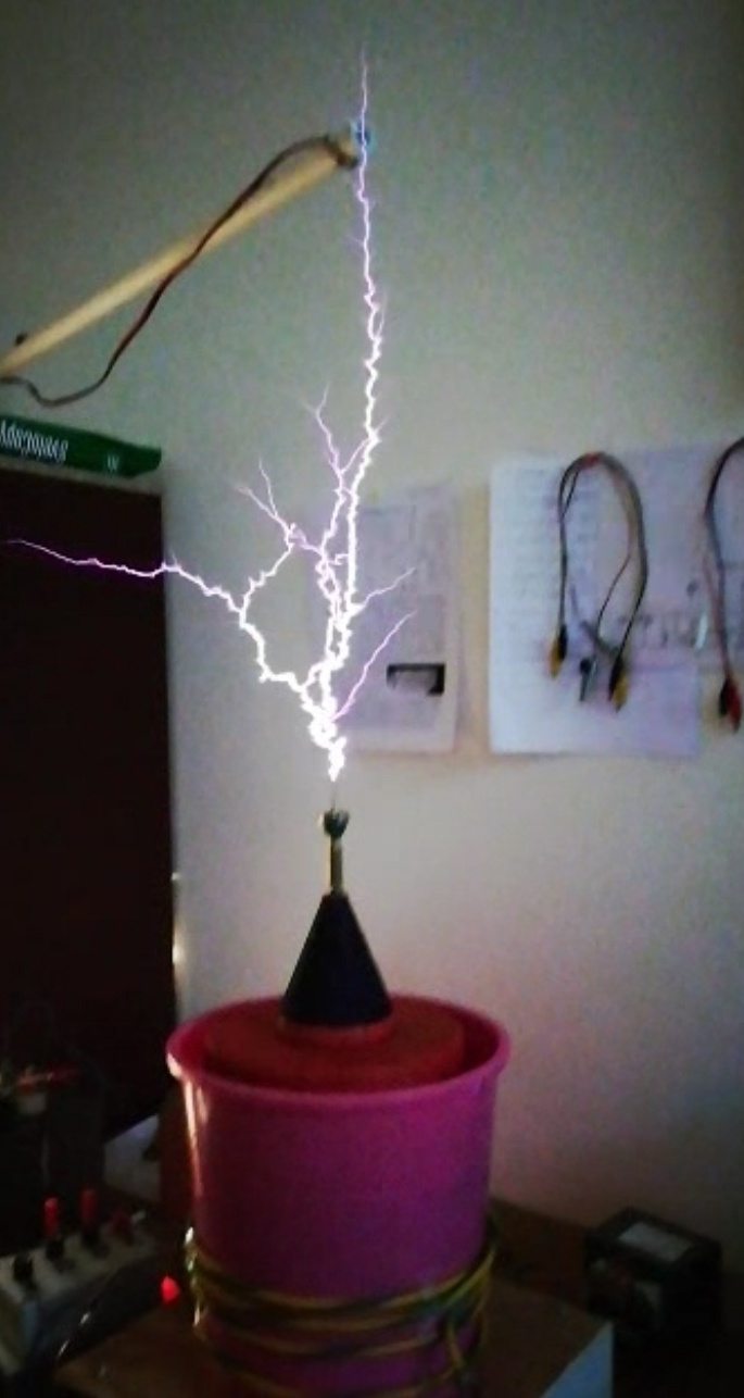

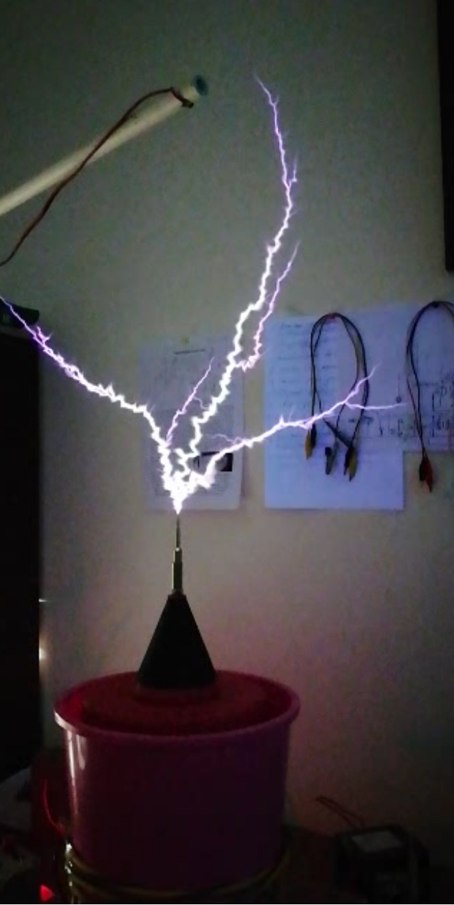

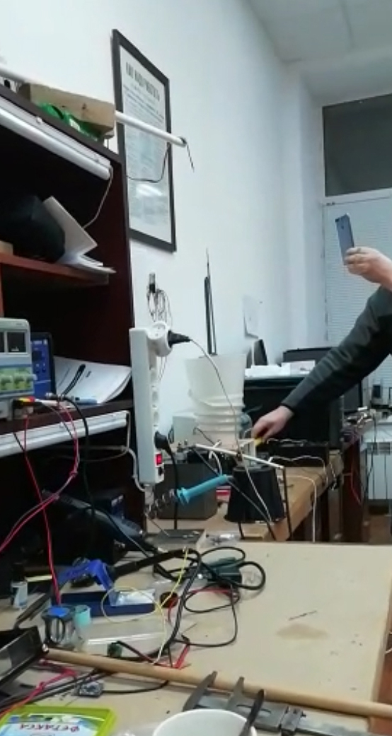

Хочу шаровую молнию получить с помощью качера. Для этого, я пропускаю через стример качера ток от конденсатора 10 кВ х 1мкФ. Пока просто так, а скоро попробую через электролит подобное пропустить, только возьму где-то 5-10 мкФ при 10 кВ или 1-2 мкФ при 30 кВ.
Но наушники надо надевать....
, а то чуть уже не оглох. Разряд очень быстрый не укладывается в кадр. Снимали с разных телефонов и даже с професс. камеры. Нихрена не получается самый разряд уловить. Только его остатки.

Насчет фотографии — у профессиональных фотиков можно перейти в ручной режим и выставить длинную выдержку, например в 2-3 секунды.
Так же нужно выкрутить на минимум чувствительность ISO дабы фото не были засвечены.
В итоге затвор будет открываться на достаточное время дабы успеть бахнуть конденсатором, всё это будет словлено на фото.
Если на крайняк не получится — у проф. фотиков так же есть вход для управления затвором внешней схемой. Это обычно 2 контакта и 3-й земля.
Один контакт настраивает резкость если закорочен на землю и второй фотает.
Можно выкрутить фотик на макс. чувствительность, выдержку поставить поменьше, и триггерить фотопроцесс от схемки с 555-м таймером.
В начале та запустит професс фотографирования, фотик откроет затвор. А затем бахнет стримером сквозь заряженный конденсатор.
Но это вариант конечно уже космический — надо пол дня крутить ради пары фоточек.

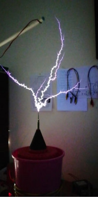

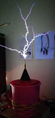

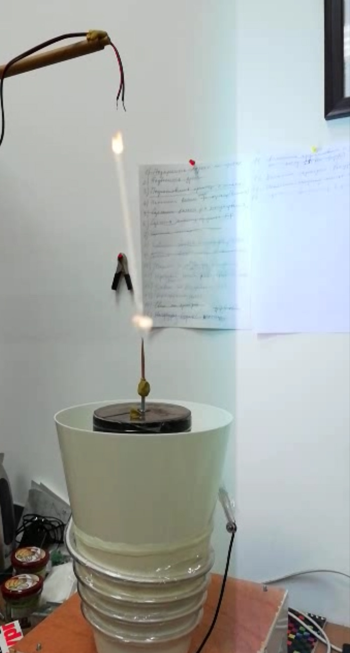

Забыл сказать. Сначала я пропускал разряд конденсатора через сопротивление всей вторички .т.е. присоединял полюс конденсатора к холодному концу. Стример неплохо хлопал но цвет его был желтый и не слишком зрелищный но потом решил усилить эффект и пропустит ток разряда конденсатора напрямую в стример помимо сопротивления вторички. Для этого я присоединил к горячему концу диодный столб, пропустил всю его длину (15 шт. диодов 12 кВ от СВЧ печей) конец его пропустил сквозь тело катушки (черная труба на фото) и вывел снизу на полюс конденсатора а второй конец конденсатора висит над катушкой и в него бьет стример и далее разряжается конденсатор. Без столба хлопает так себе, а вот со столбом стены дрожат и цвет разряда как от фотовспышки…:). Ну в принципе понятно, конденсатор разряжается сразу в стример сопротивление разряда в ионизированном канале пробоя практически на нуле и скорость разряда максимальна, а значит и максимально большое давление нагреваемого воздуха и грохот соответственно и яркость вспышки. Но интересная вещь происходит в которой пока не разобрался. Если стример качера не достает до провода висящего над ним то транзистор иногда горит. Когда конденсатор разряжается со страшным грохотом качер продолжает работать, а вот когда стример не достает до конца провода и конденсатор остается заряженным транзистор качера может сгореть. Непонятно. То есть возникает некая связь палящая транзистор. Наверное на затвор попадает что-то что транзистору не нравится.
Фото пробоя через сопротивление вторички (тоже четко поймать не удалось, это вероятно уже окончание разряда конденсатора).
Только к сожалению вся энергия из-за низкого сопротивления канала пробоя,выделяется на внутреннем сопротивлении. И такой способ для создания раскалённого облака плазмы не очень подходит на мой взгляд.

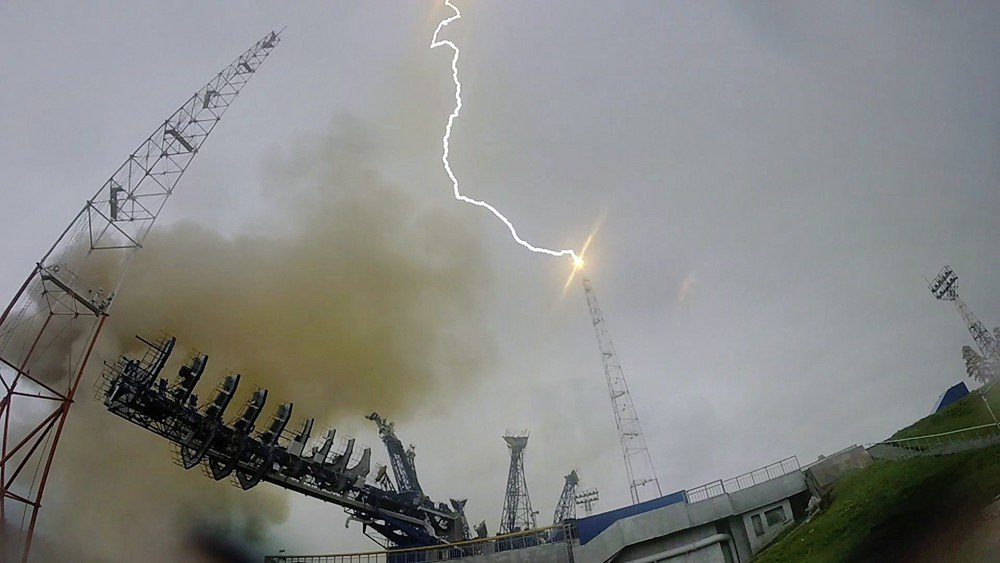

Двигатели первой ступени (бустеры) РД-107 используемые на старинной ракете-носители «Союз-2.1б» являются ЖРД незамкнутого цикла использующие для работы ТНА перекисный газогенератор (времен Вернера фон Брауна) с катализатором разложения пероксида водород. Зерна катализатора представляют собой гранулы спеченные из карбонильного порошкового железа, феррата натрия,а 50 % общего количества зерен покрывается еще активным слоем, состоящим из перманганата калия и углекислого натрия. Таким образом при работе двигателей за ракетой тянется громадный горячий шлейф ионизированных продуктов горения (азот, вода, свободный кислород, окись и двуокись углерода, свободные радикалы, ионы натрия и калия, железа, марганца, гидроксильные группы (-ОН), и еще куча разной химии притом взаимодействующие между собой (рекомбинирующих) с образованием носителей зарядов.
Так что молния за ракетой это типичный пробой не только по термоионизированному (но и просто электропроводному каналу).
Видно как молния четко проходит (не разветвляясь) по ионизированному каналу и попадает вышку (как более электропроводное образование).
