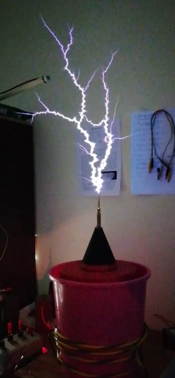

Сообщение Uria » 11 май 2019, 23:51
Вторичная обмотка на трубе диаметром 200 мм, и длиной 200 мм, проволока 0,3 мм, витки не считал.
Длина стримера 2,5 диаметра (или длины катушки) отдельные выбросы стримеров до 3 диаметров.

Сообщение iEugene0x7CA » 18 май 2019, 18:29
А что там хоть за железо у того качера.
И какое напряжение подано на вход. :)
Сообщения: 271
Сообщение Uria » 18 май 2019, 20:53
Да я же не электронщик. Что такое "железо"? Транзистор что ли??
Там стоит один транзистор вытащенный из горелой "2xFull-Bridge QCW DRSSTC от MuratovAS". А сначала стоял IRF 460.
Напряжение стандартное. 220 в.
Сначала я пробовал подать туда напряжение от ЛАТРа до 270-275В. Чтобы посмотреть что будет. Ничего это не дало. Т.е. вообще НИЧЕГО по прибавке длины стримера. Но дало то, что транзистор стал быстро гореть. Поэтому теперь качер от розетки работает без всяких повышенных напряжений.
