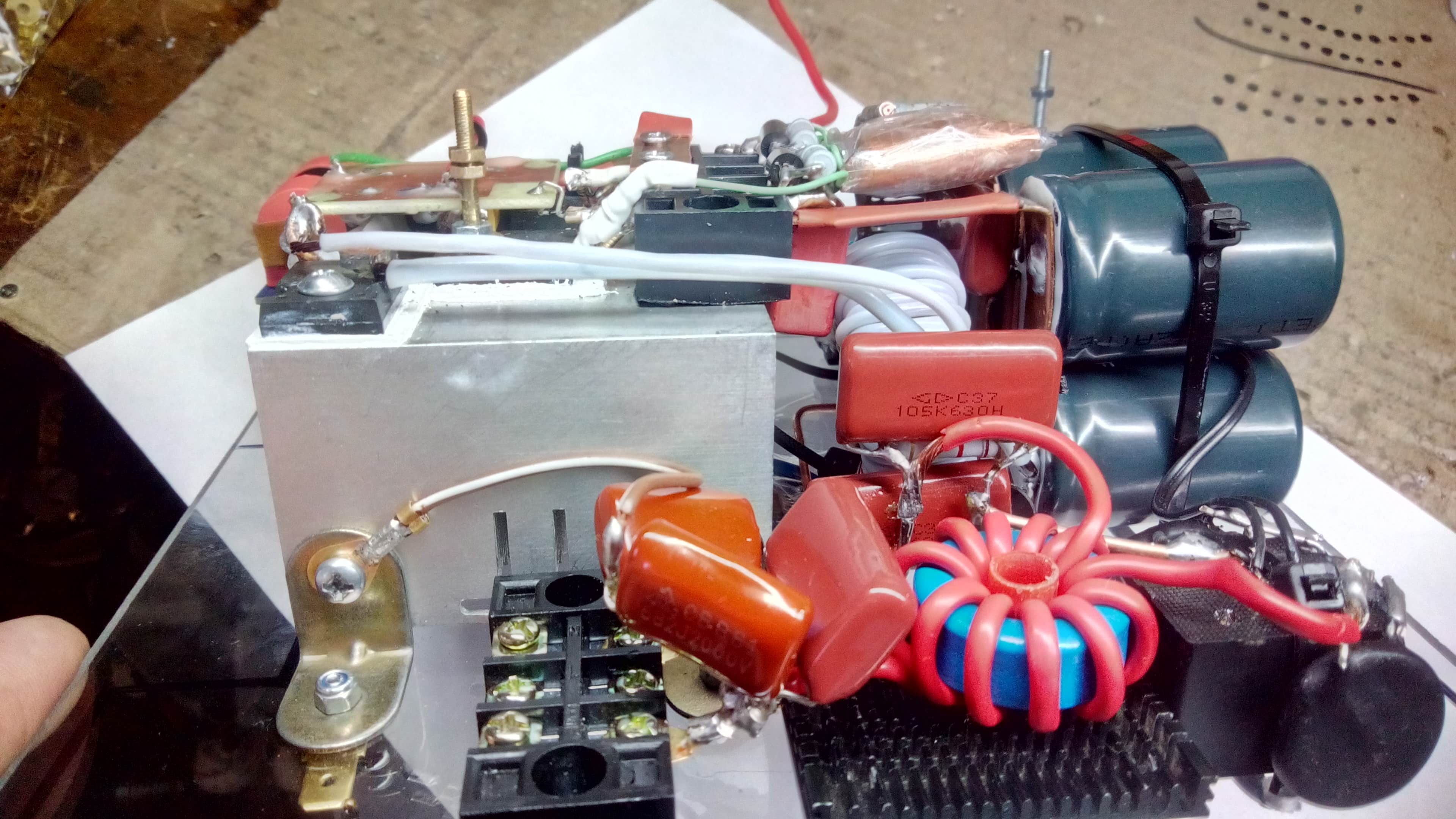

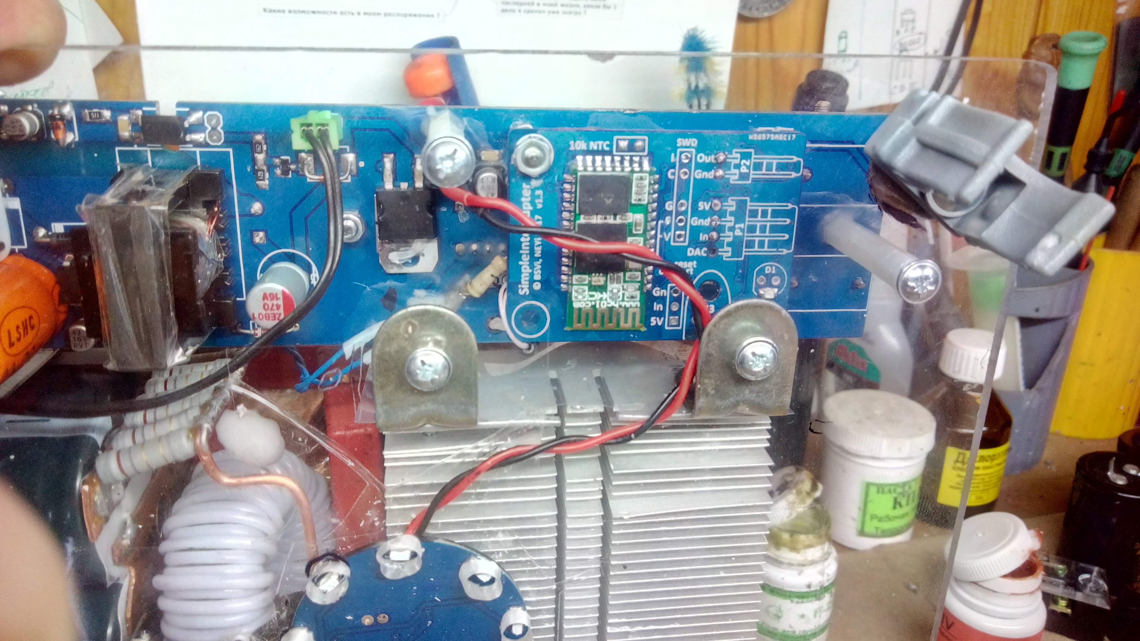

Здравствуйте ! Пару месяцев назад озадачили меня постройкой Теслы ,чтоб работала от 110 и 220 вольт и при этом длина разряда оставалась стабильной.,когда то в 2015 была построена мной вторая катушка DRSSTC в единственном экземпляре с( корректором коэфициэнта мощности)- ККМ http://tqfp.org/forum/viewtopic.php?f=27&t=777 и оказалась она самой стабильной в плане постоянных выступлений в шоу ,вообщем для сравнения сделал еще и мостовую Теслу без заземления и разряд лупит прямо в саму Катуху через ксеноновые разрядники , а это полумост ,

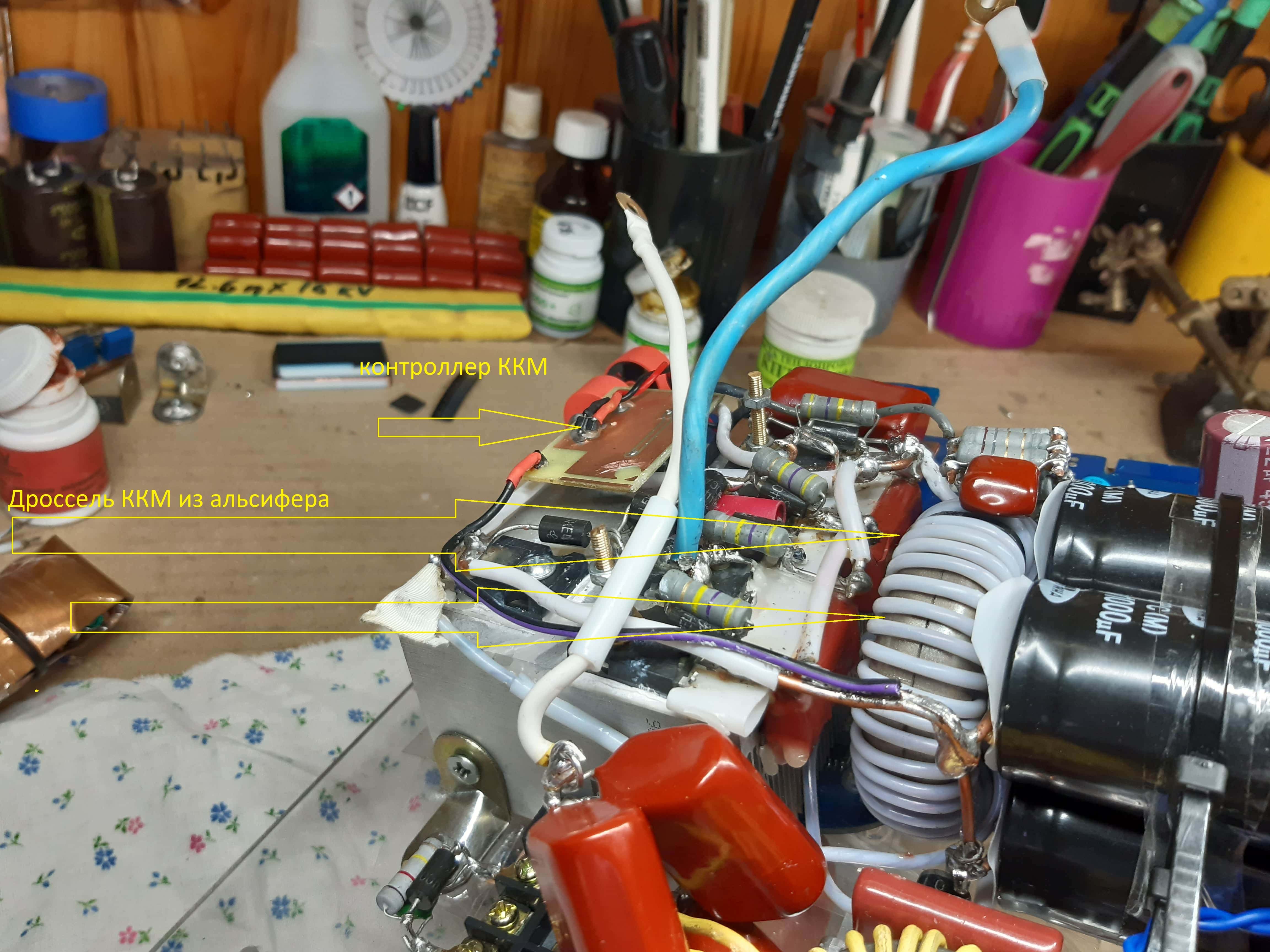

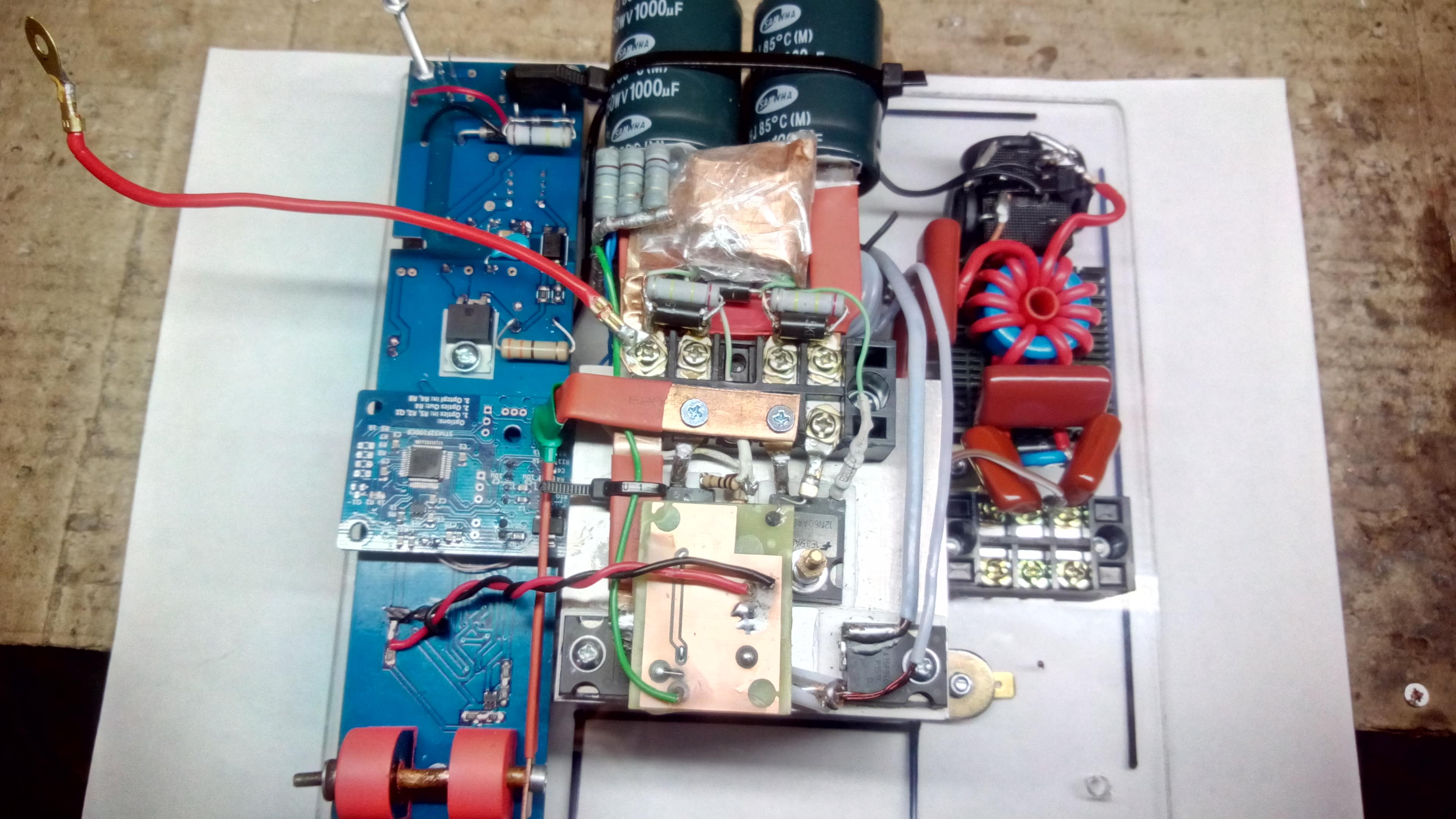

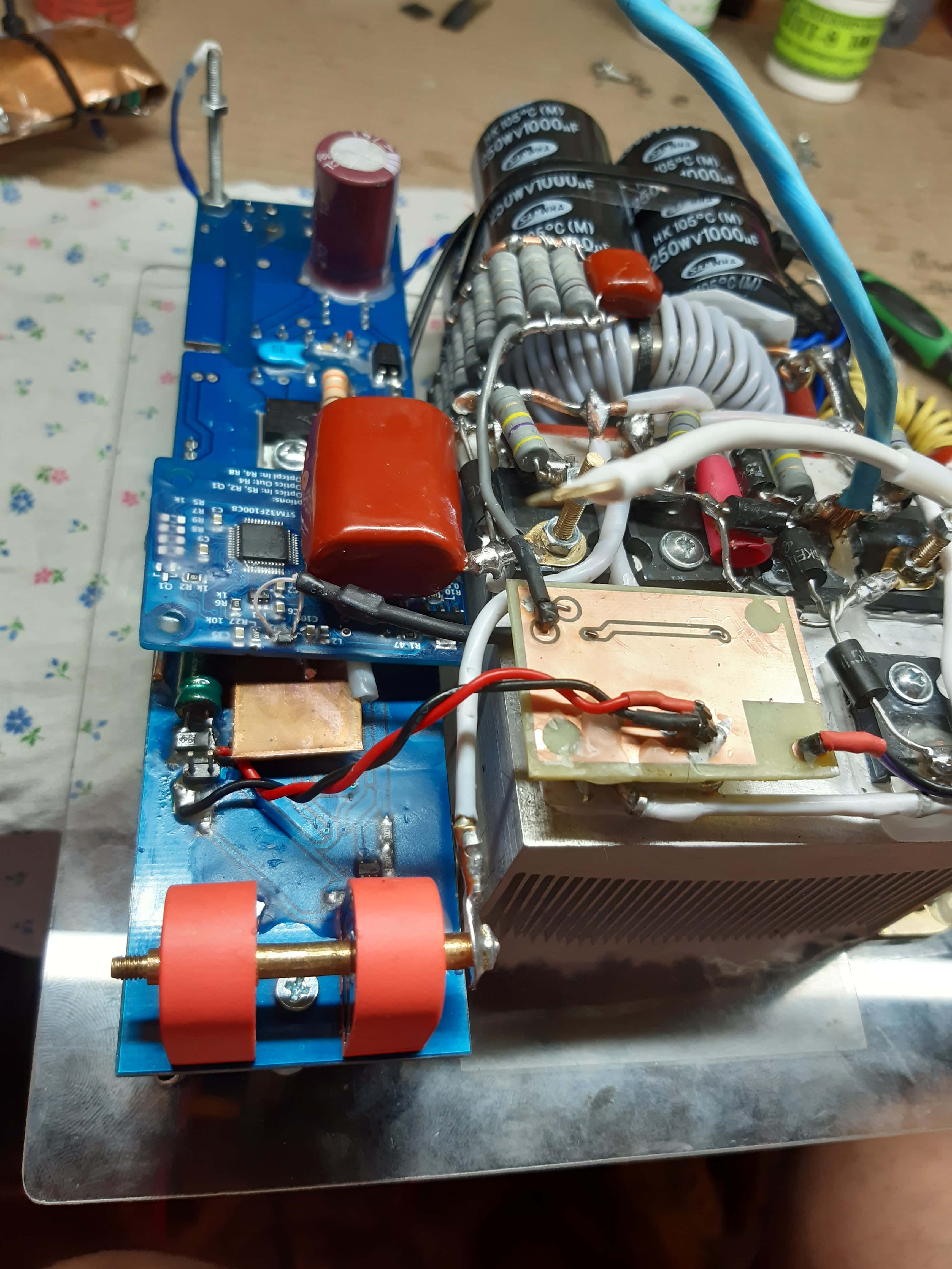

фото внутренностей мостовой катухи! ))

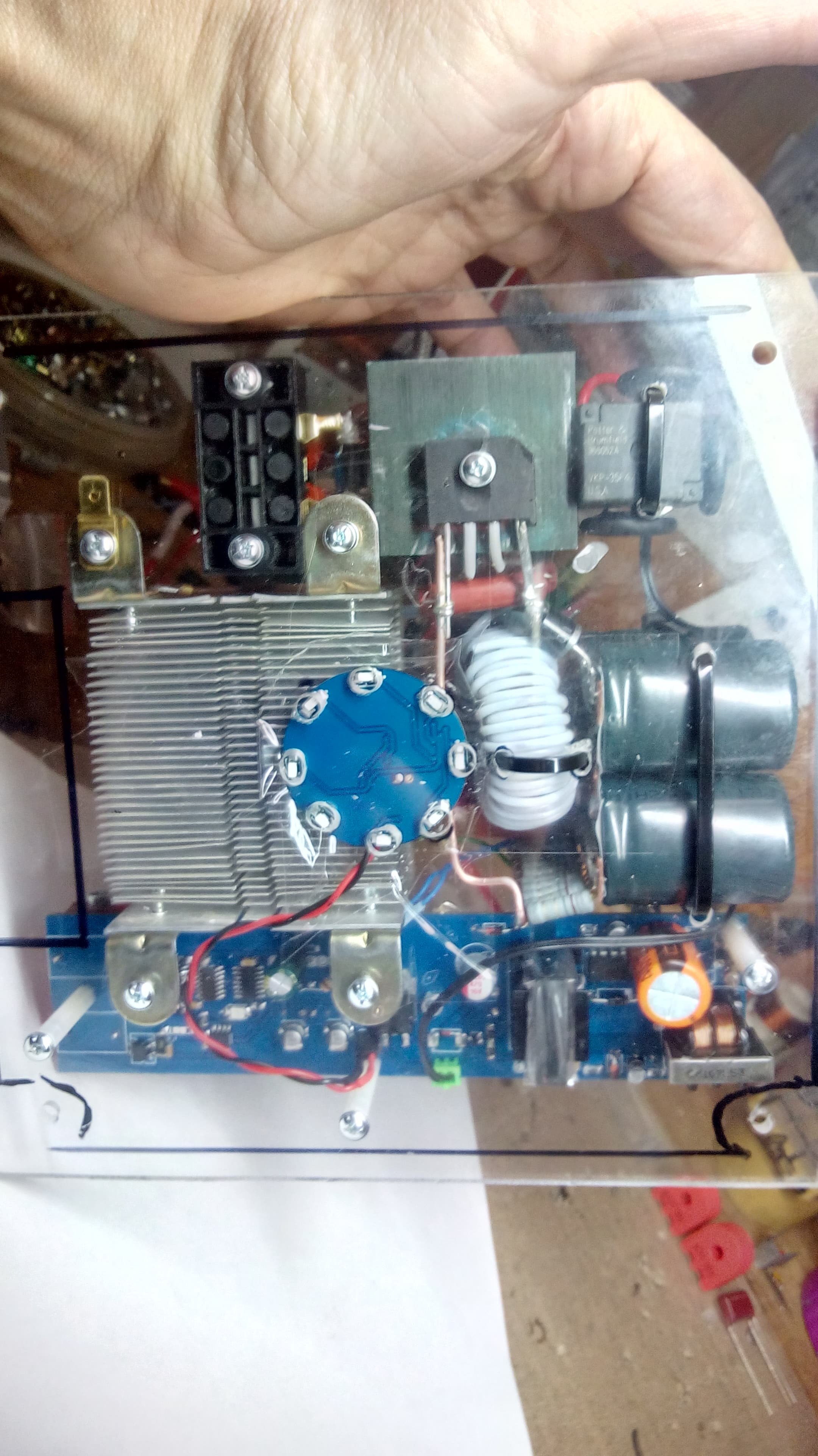

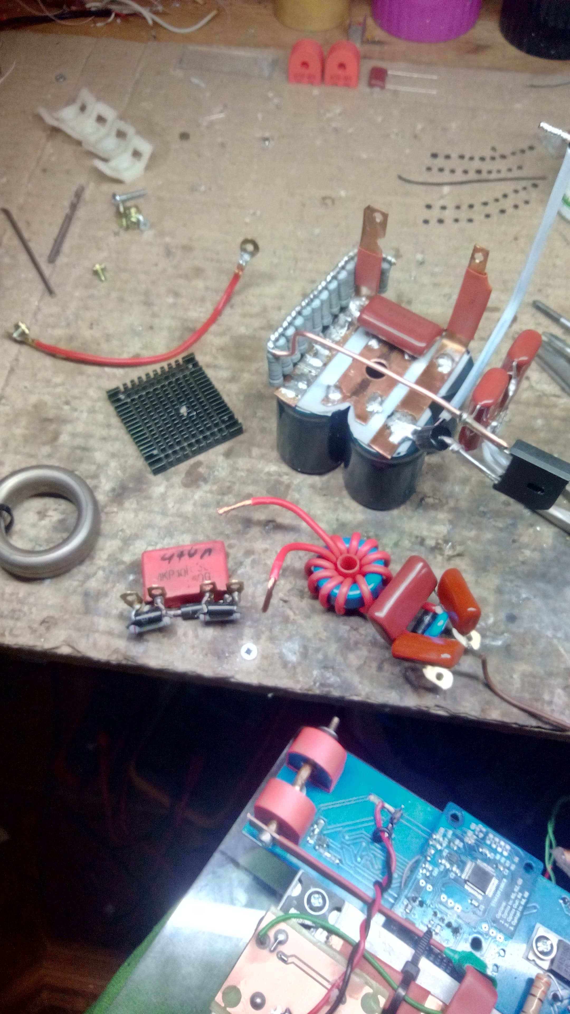

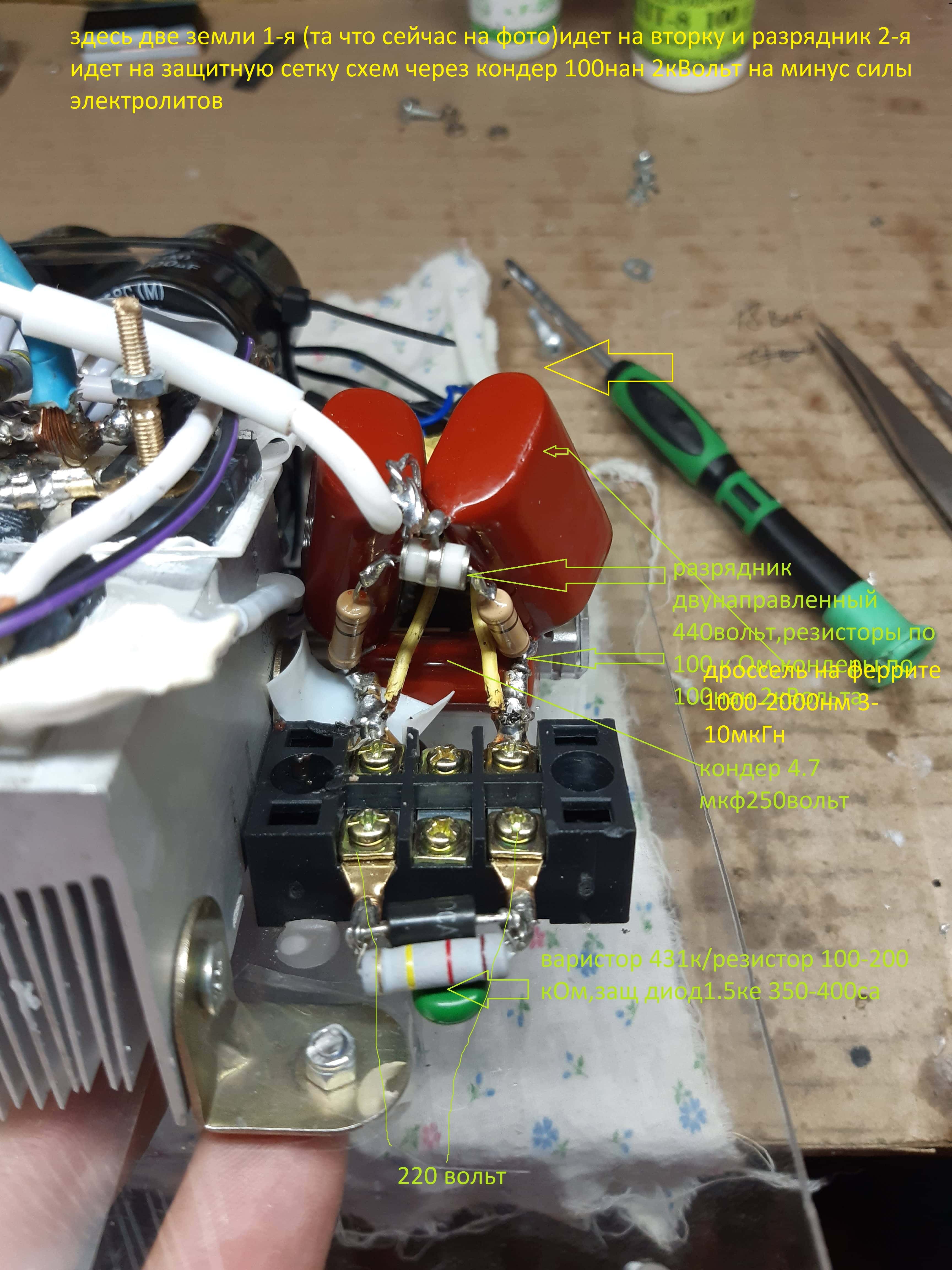

а это внутренности полумостовой катухи разрабатывались для простого ремонта ,то есть в ней замена транзисторов сравни с походом в магазин за хлебом 10 минут,надеюсь в магазин придется ходить оочень редко!))))))
