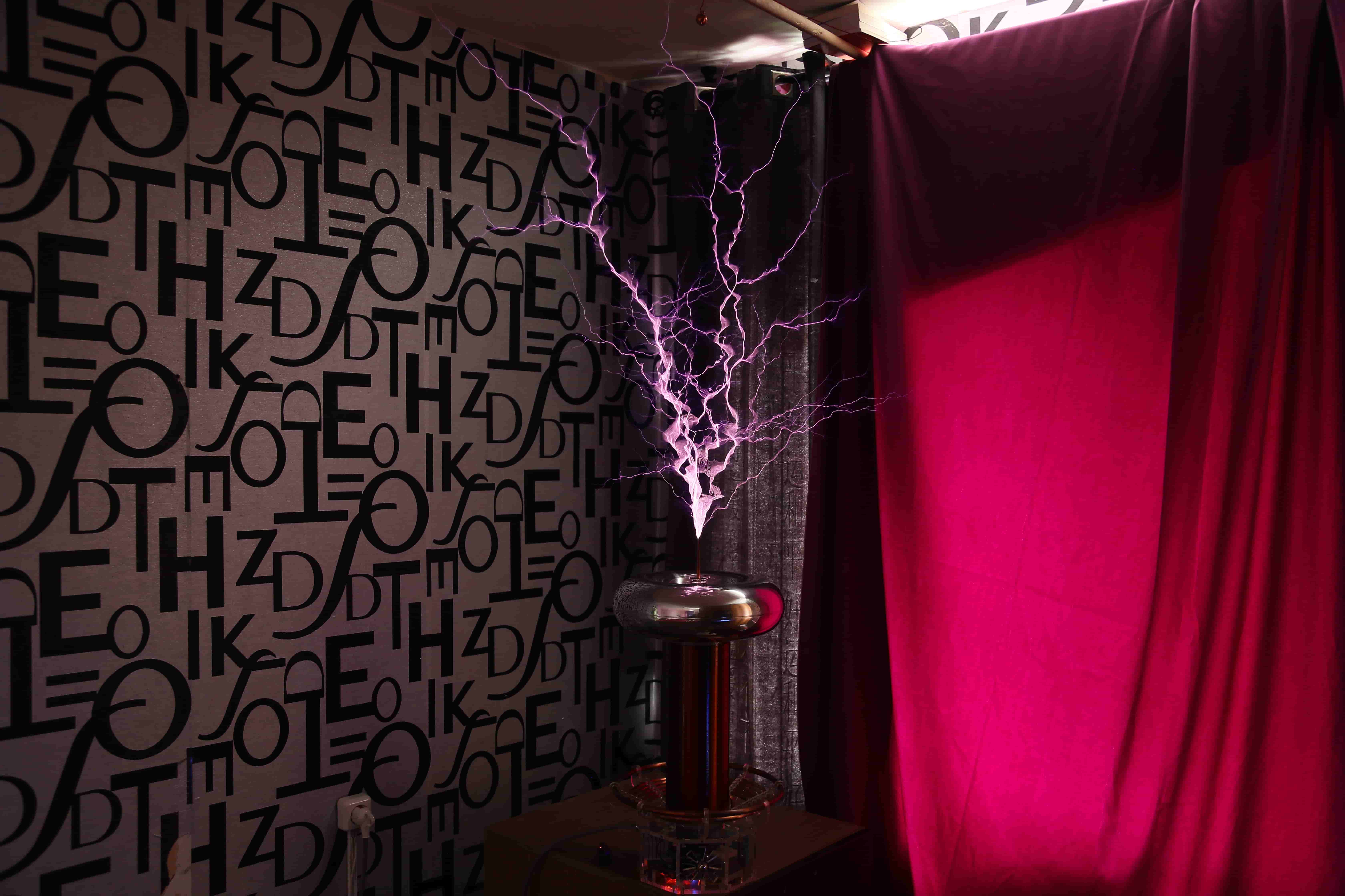

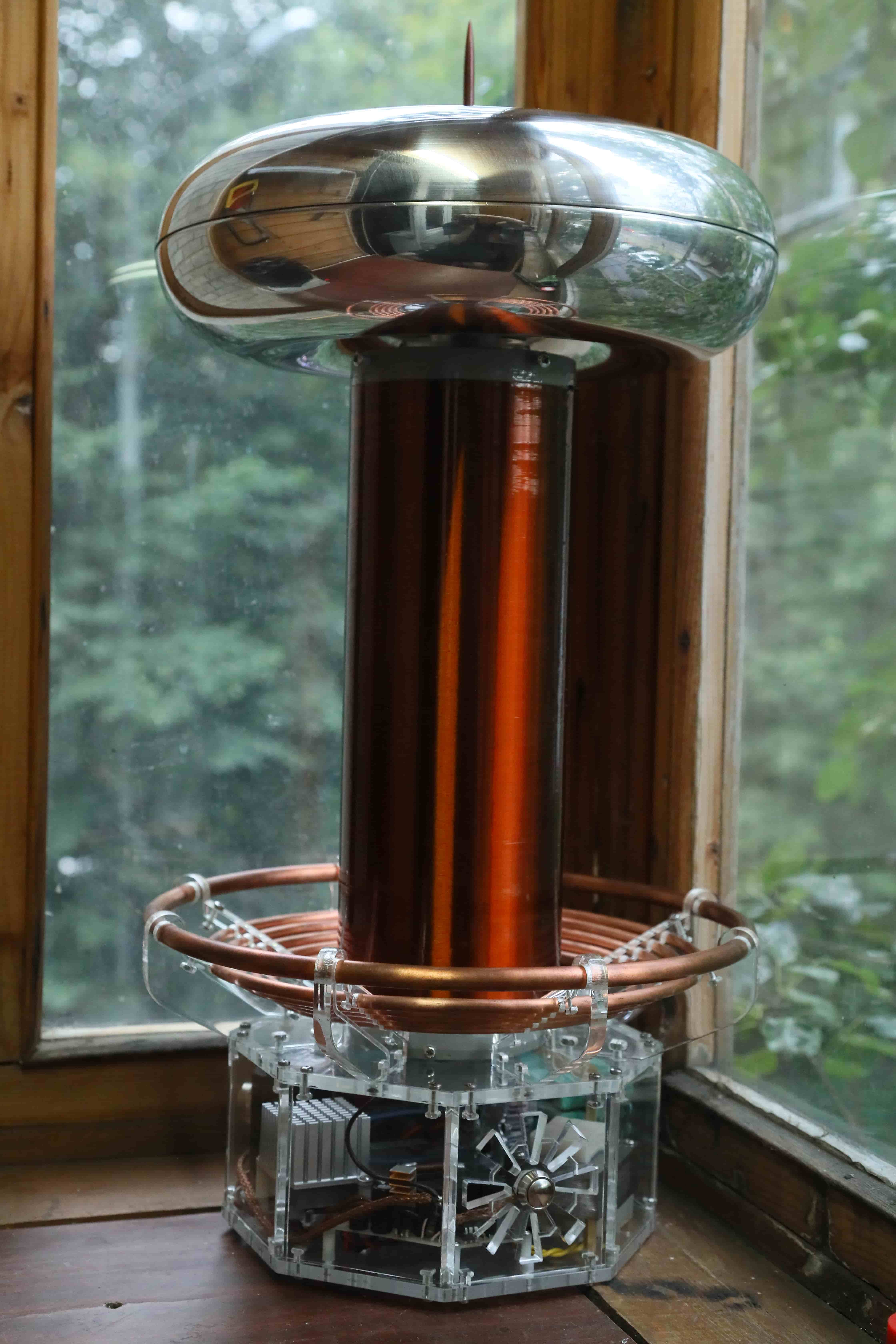

Привет.
Представляю вторую версию моей дрки, которую я начал еще в 2013 году, но доделал только сейчас, имея под рукой мелкий фрезер, которым сделал большую часть всех деталей (корпус, платы и все остальное, что можно было на нем сделать) Поменял в итоге драйвер, да и вообще переделал почти все по новой. Первая версия была на основе этой http://bsvi.ru/moya-drsstc/ Работала нормально, но периодически вылетали ключи, как выяснилось в основном из-за пробоя в GDT, что убивало уццшки (понадеялся на мгтф но не учел, что изоляция у него достаточно мягкая) Плюс прерыватель оттуда же i1. Как это работало https://www.youtube.com/watch?v=TS-4WzBZCLw
Теперь новые дрова и SimpleInterrupter. Все получилось достаточно приятное в отличие от прошлой конструкции, по этому поделиться не стыдно. Отдельное огромное спасибо Mr. freeman401, без его советов вообще вряд-ли довел бы до ума электронную часть. Схему новых дров тоже он дал.
На видео 60мкс, от терминала до шарика сверху 70 см
 Так это выглядит
 Проблема
При длительности накачки 60мкс работает впринципе нормально, но это многовато, стример до 70-75 см в землю, думаю ток в первичке больше 150А, а мне хотелось бы что бы ключи работали как можно дольше и не бахали. При меньшей длительности 50-55мкс, на низких частотах до ~250 герц стирмер как бы прыгает, то больше то меньше, на видео с музыкой это тоже слышно, низкие частоты захлебываются. При бОльшей накачки это тоже присутствует, но начинается на меньших частотах 150-200 герц. Пробовал менять количество витков ТТ, 1 к 850-1200, нагрузку ТТ уменьшал, увеличивая сопротивление резисторов, конденсатор предиктора менял от 500-2500пф, высоту вторки тоже пробовал, все одно и тоже примерно. На старых дровах такой проблемы не было вообще. Собственно вопрос, как это исправить можно? Демонстрация https://www.youtube.com/watch?v=tb7EZ2Y ... e=youtu.be

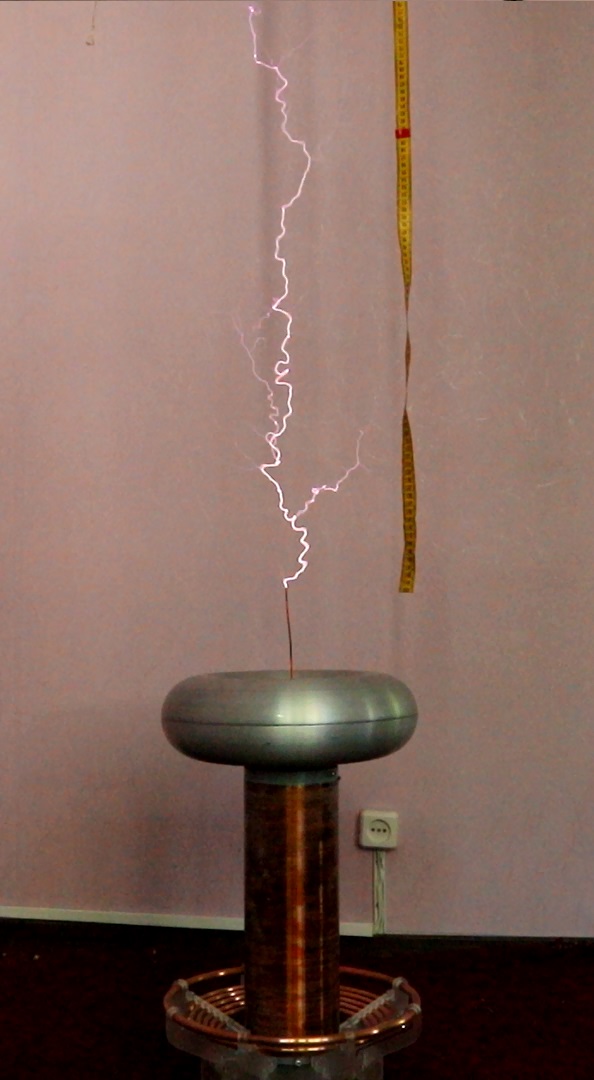

Тор сделал господин pkot много лет назад :)

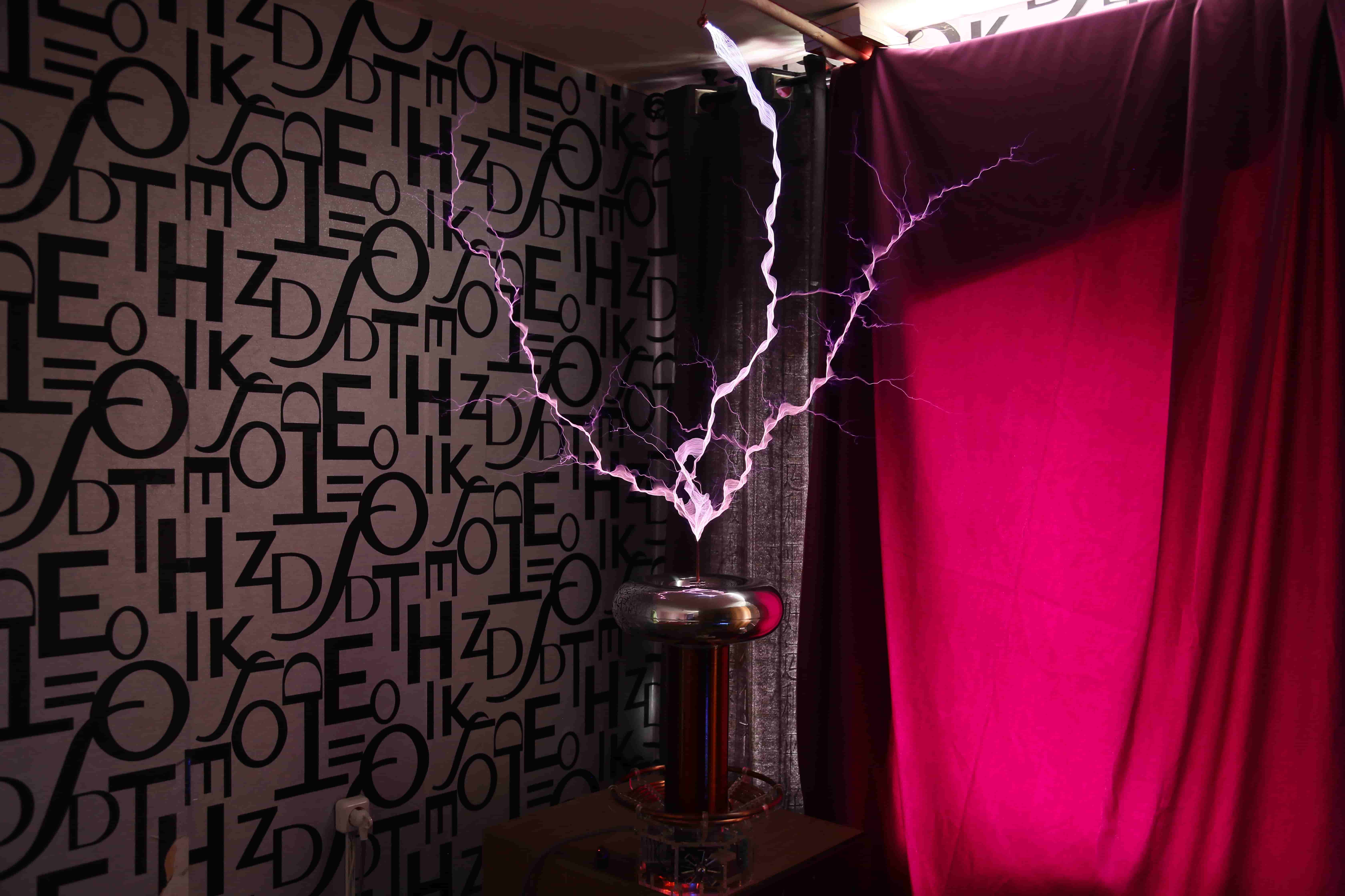

С прошлыми дровами я гонял 90-100мкс, с такими же 50B60. Проблемы не было, но стример под 80 см в воздух и 90 примерно в землю, я считаю для полумоста это слишком много. Замерить нормально ток я не могу, т.к. у меня не осциллограф, а DSO150 :oops: По этому ориентируюсь исключительно на размер стримера :D В вашей ST как раз 60 см, к примеру, и ток там какой нужно. Вот я и боюсь давать больше 60мкс, при том это стример уже 70 см. не хочу потом оттирать сажу отовсюду :lol: На счет нагрева, радиатор вроде совсем холодный, вентилятор больше для потрохов, ММС и всякое остальное греются слегка.
За ответ спасибо, понятно теперь хоть, что проблема не в ОС или чем-то еще..

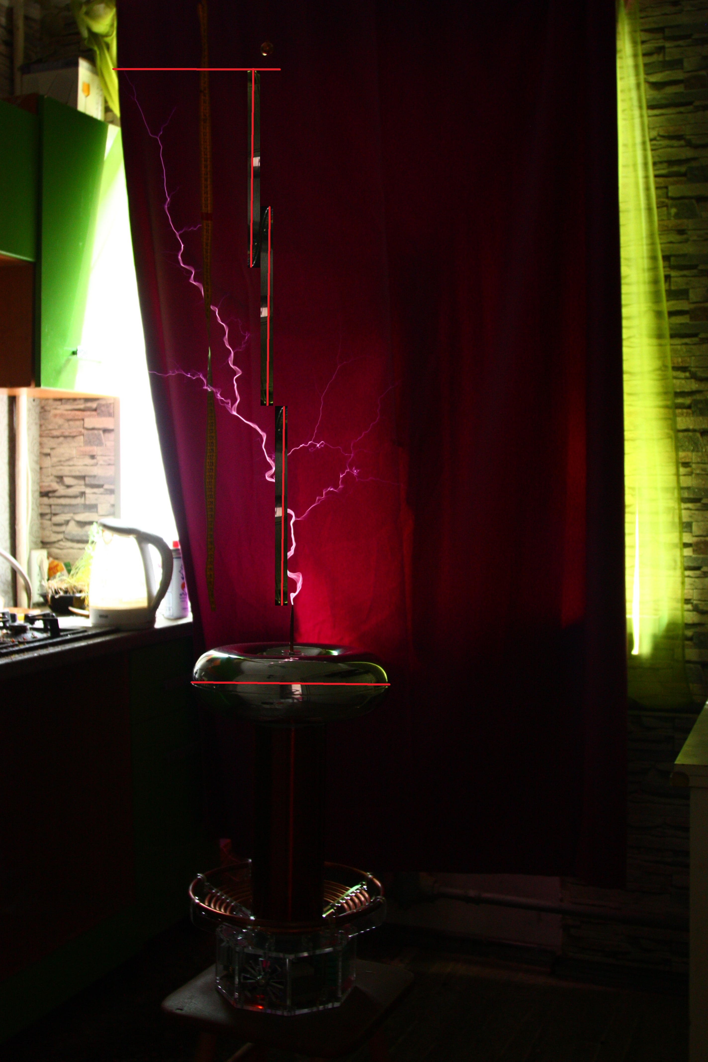

Красная отметка желанные 60 см

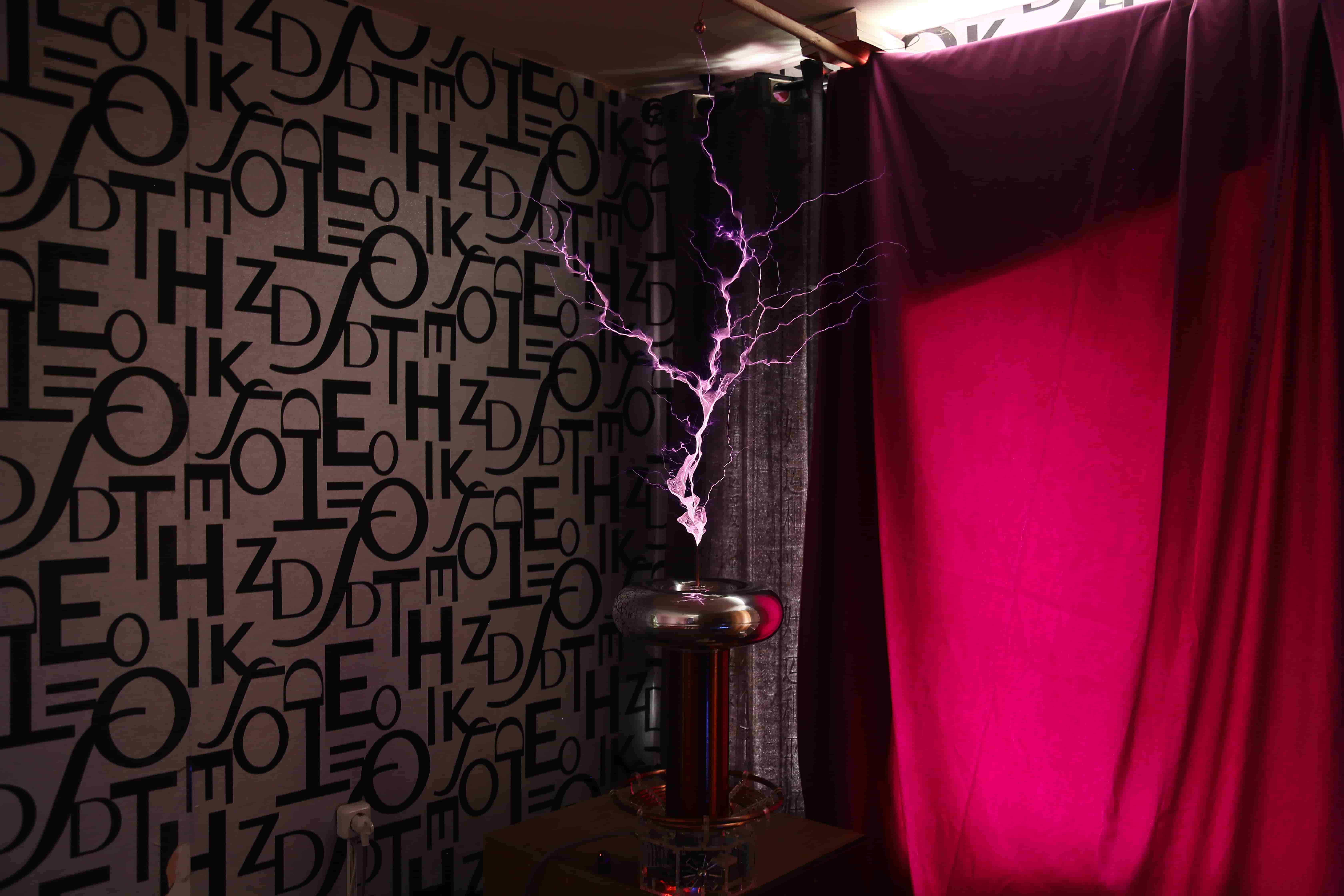

Потому что это мусор :D Я единственное что им нормально настраивал так это длительность, на старом i1
Параметры такие - http://tqfp.org/calculatoria/tesla/?h1= ... oid_d1=9.5 Могу модель скинуть всей конструкции, которую я делал для фрезы и примерки.
Пруфы кидал выше. Скрин из видео, там 80 см (80 мкс, больше точно не стану поднимать, пока не узнаю точно какой там ток, даже для тестов) примерно, это в воздух, силовая часть та же что и сейчас, драйвер другой. Понятно что он не постоянно такой, но простреливает периодически :D https://vk.com/im?sel=81396289&z=video3 ... fa4f88e302 видос. Конечно космические, вот он и бахнул быстро, буквально несколько минут работал в сумме :lol:
А это откуда и куда нужно подключать? У меня версия 1.3 Есть SWD в котором площадки "I C G F V" ну и еще на четверной гребенке "in и DAC" есть :)
И вот тут получше видно 80 см. прямо в землю так и не смог заснять, а для видео пока нет камеры.

В отпалированном торе видно как ты сидя на стуле фотаеш ,Тесла реально красивая получилась -молодец!

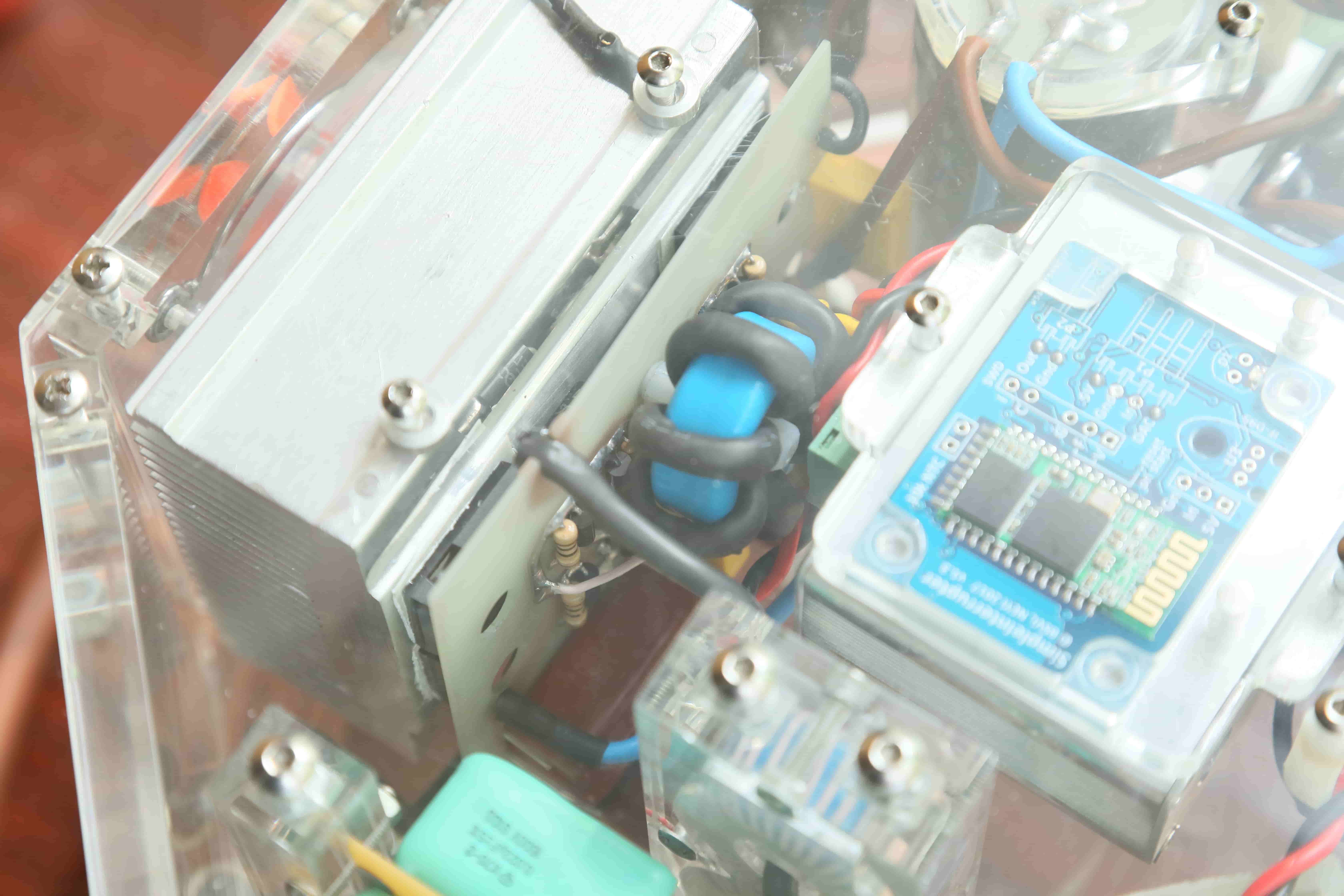

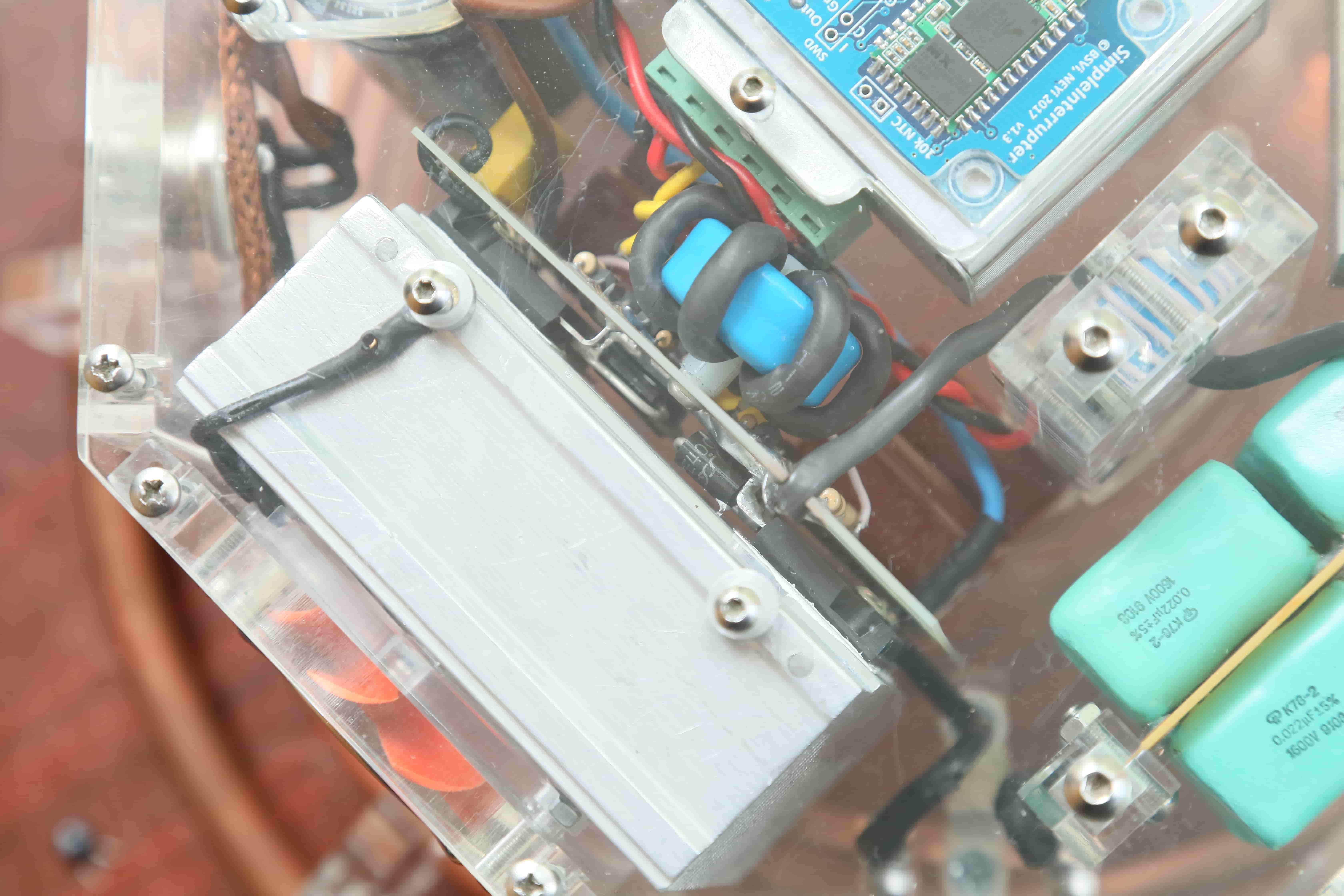

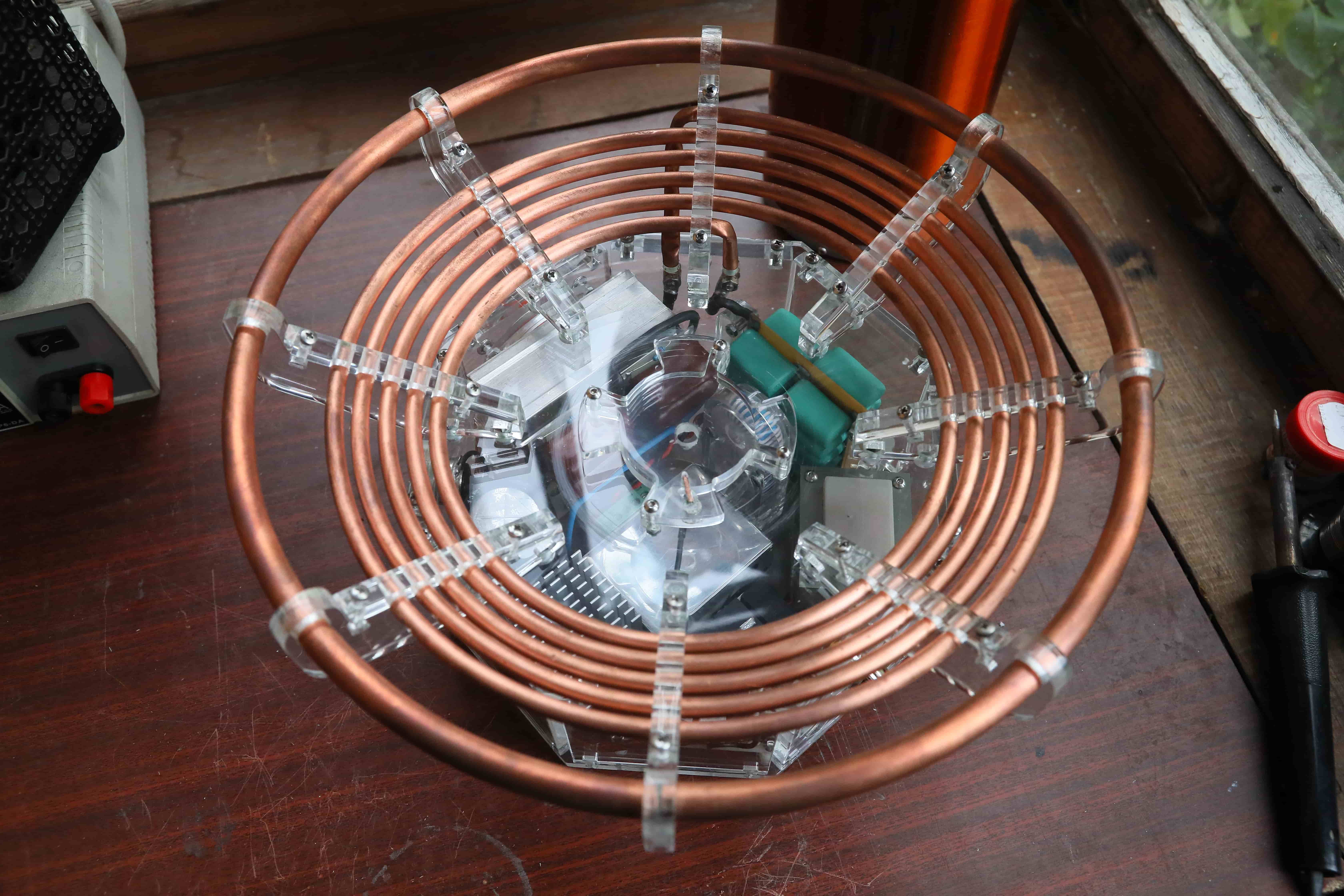

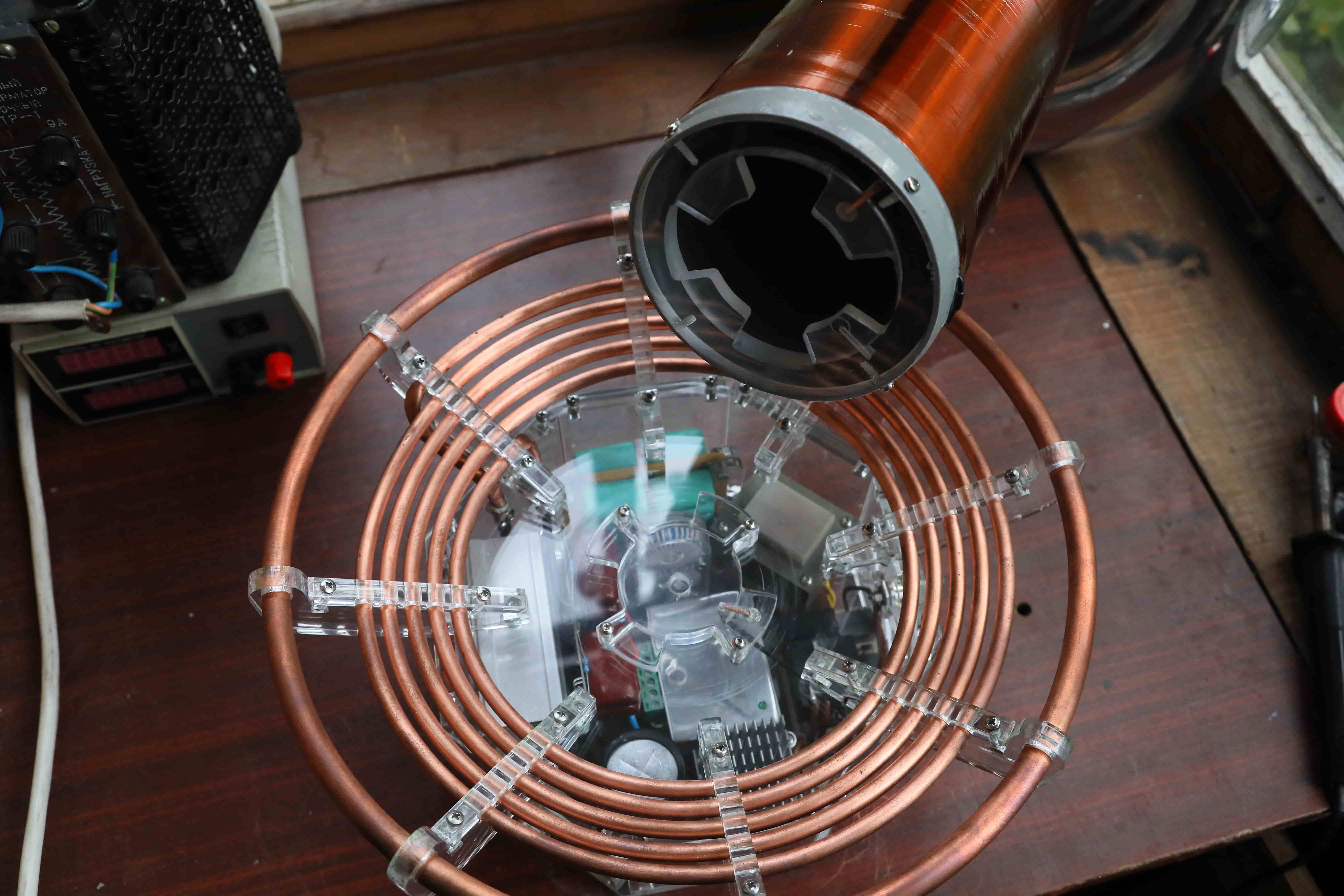

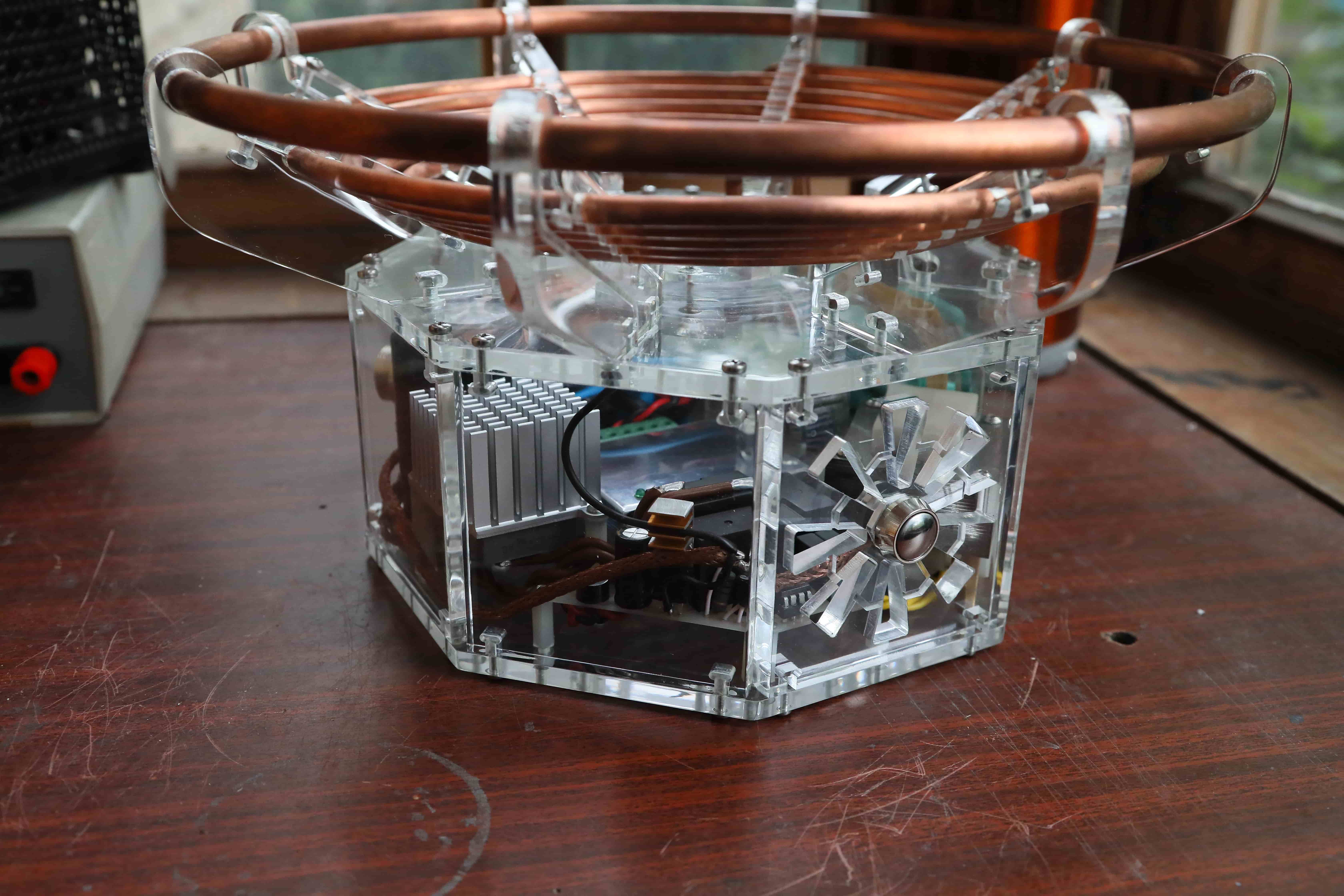

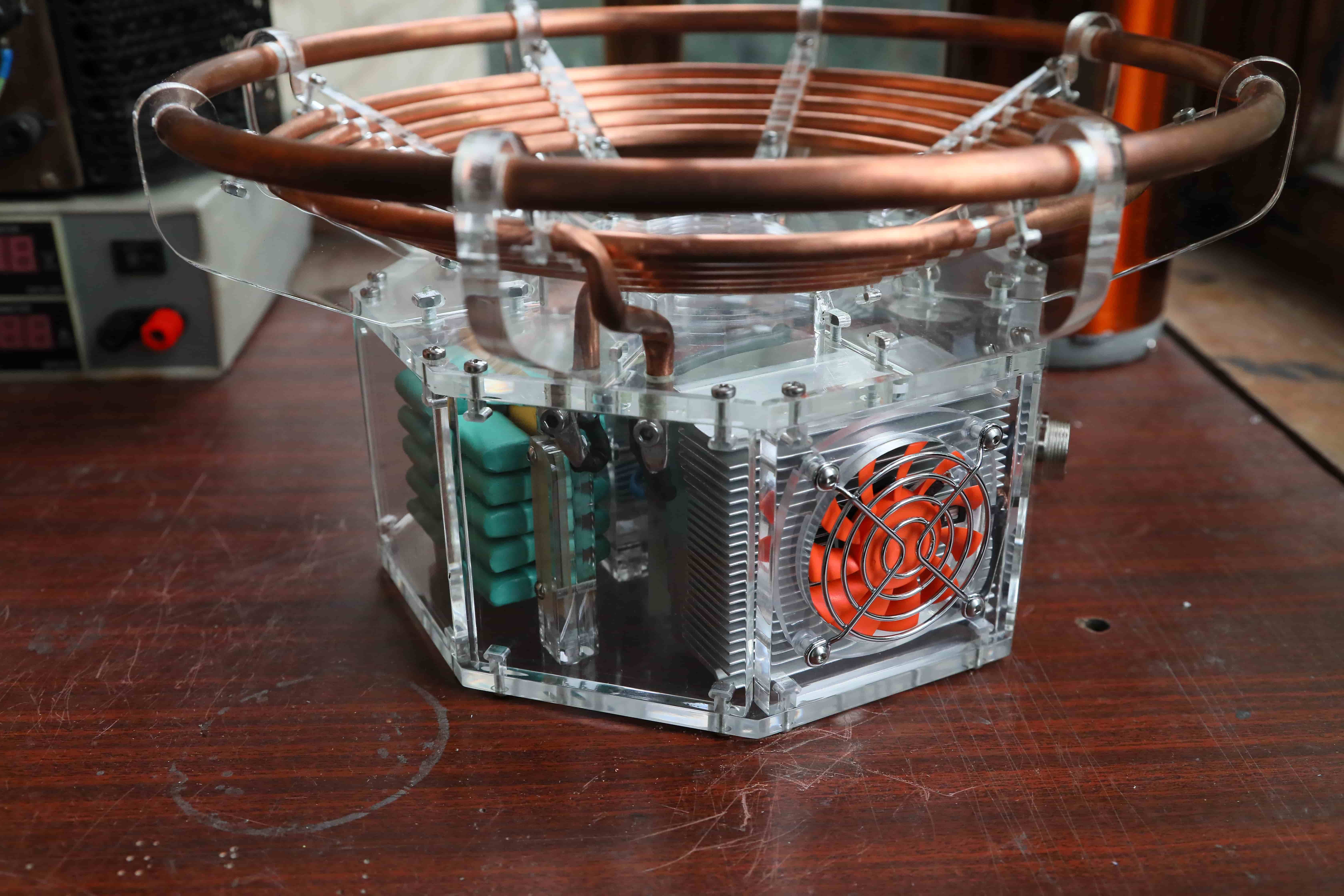

В общем, сделал я двойной полумост на 60N60 :D Результатом доволен полностью, пока работает хорошо. Почему сразу не мост? Пришлось бы переделывать ММС, что сейчас будет трудно, да и нюансов моста я не знаю пока, эксКрементировать на готовой конструкции желания нет.
 Форточки

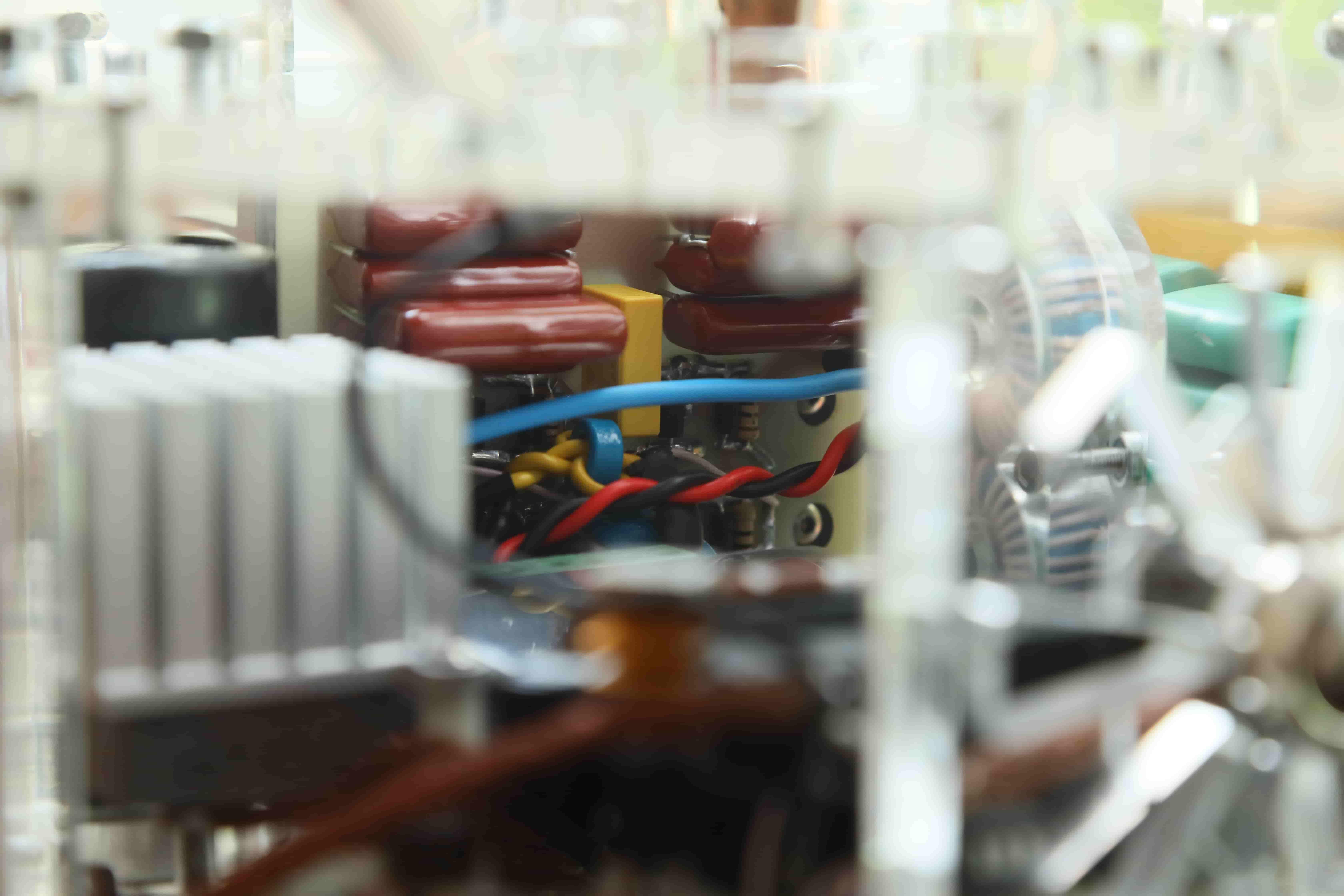

Старый полумост на 50B60, трудяга
Поставил больше маленьких пленок, что бы уменьшить нагрев
Так же разобрался с настройкой OCD с телефона. Просто выход DAC подключить ко входу компаратора вместо делителя. Стоило бы Написать об этом в описании Прерывателя ;)
Только не пойму как хоть приблизительно измерить ток в первичке с его помощью. У меня резистор на ТТ висит 25 Ом, но сигнал с него идет на делитель 10 и 2.2 кОм. Как тут посчитать? Пытался по всякому, не получилось.
 Результат
Видос фиговый, потом как-нибудь сниму получше
Накачка 90 мкс (Для MIDI 90мкс на 100гц - 60мкс на 1000гц). До земли ровно 90 см, пробивает часто. Возможно можно и поболее дожать, но опять же, пока ток не измерю, ну его нафиг.

Но появилась, а может я раньше не замечал просто, проблемка. При проигрывании, когда накладывается большое количество нот, одна из релюх начинает дергаться, при том от накачки оно не зависит, и на 30мкс дергается, хотя я всю эту часть заземлил на общую землю. Как это можно пофиксить?

Нормальное видео запилил
Проблему с реле решил просто поставив в питании плавной зарядки 100n конденсатор, ну и заземление на минус. Может кому полезно будет :D
