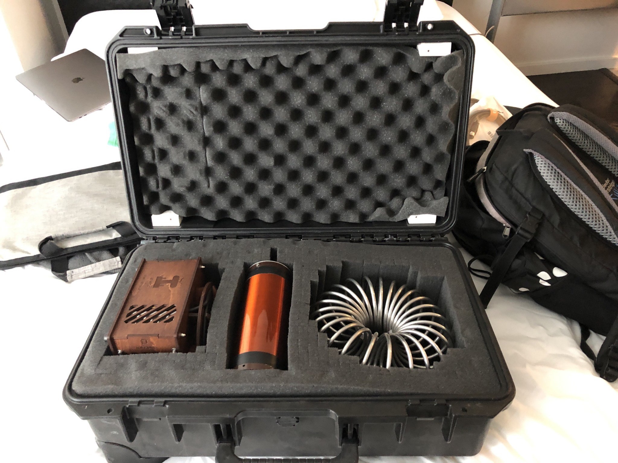

SS'ку недавно купил доктор из США, поделился фоточкой кейса.
Дядька кстати очень интересный, оказывается местная знаменитость — снимался в передаче "The Colony" на Discovery, а сейчас работает в институте IBM по технологиям искусственного интеллекта:
https://en.wikipedia.org/wiki/John_Cohn
В свободное время катается по миру и устраивает лекции по науке — в которых теперь будет применять и нашу катуху.

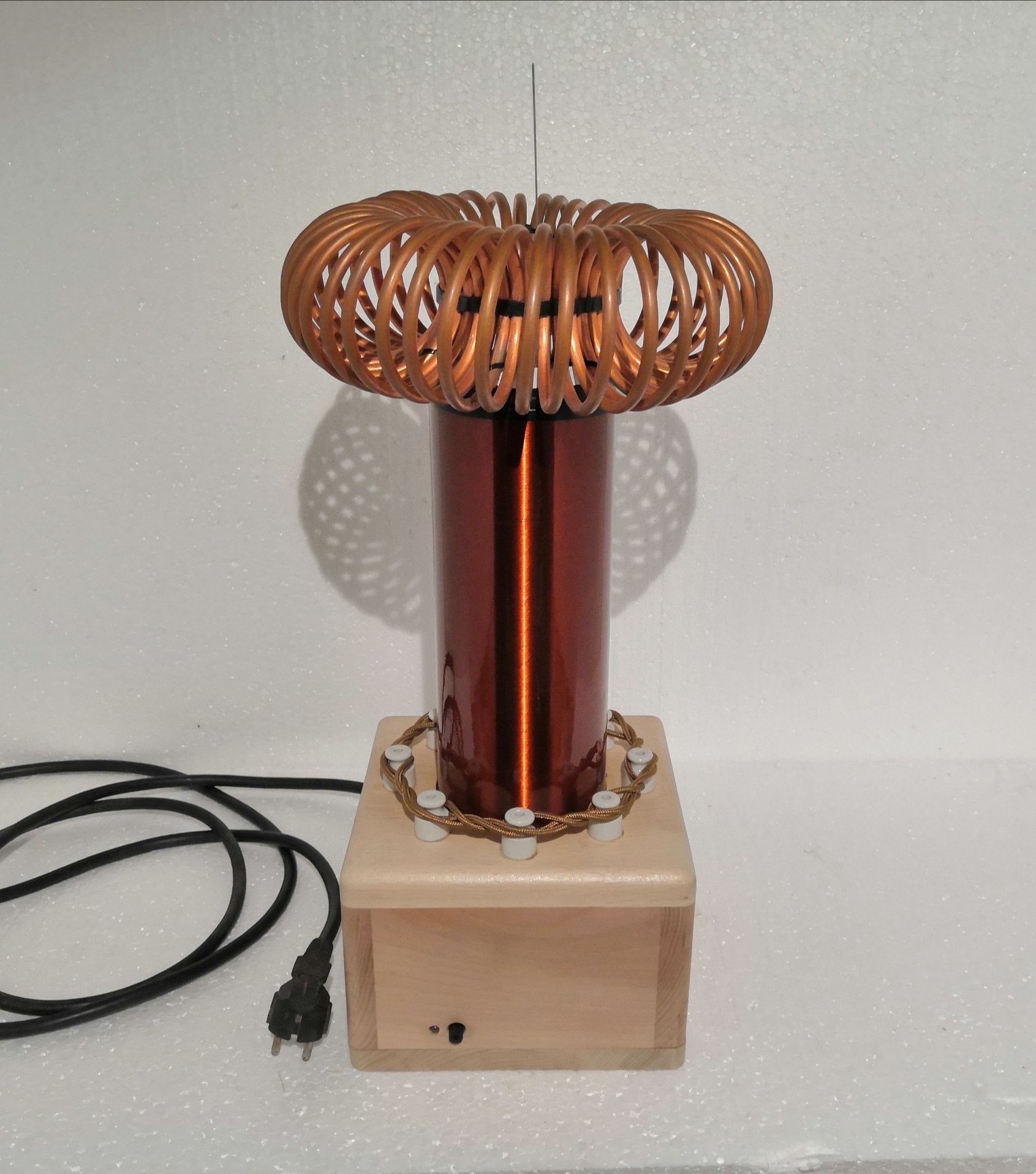

Ого, красотень какая. Особенно, первичка необычная. Нормально с ней работает?
Спасибо. На изоляторах имитация. Первичка плоская спрятана в нутри корпуса. Сама катушка утоплена в корпус первый виток вторички 3-4мм выше первички. Ради красоты пришлось пожертвовать коэффициентом связи. Стример стал короче на 3см.
Пробывал с витой первичкой постоянно слетает генерация но анализатор ОС спасает.

P.S. Насчёт переделки — с одной стороны круто что конструкцию крутят...
Но эээ-ыыы. Не знаю.
По моему спорно прятать настоящую первичку в корпус, а сверху оставлять бутафорию.
Как минимум уже упомянутый коэффициент связи, от чего заметно укоротился разряд.
