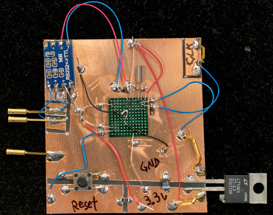

Запаял в устройство..Старый проц глючил-99% дело в нем,т.к после прогрева некоторые функции начинали работать..Заменил на новый- вообще нет запуска.По даташиту вроде как все установки находятся в прошивке внешней флэш. Собрал на макете на другим проце- так же нет запуска.
Прикладываю часть схемы устройства и фото платы..Кварц с другой стороны..Чем подключится к J12- не нашел...Немного другой проц 68ez328 один товарищь тупо заменил на новый - и все заработало..Несколько раз даташит перечитал (перевел на русский ) , везде пишут- что НЧ генерация должна быть..-выдержка из даташит----
КГМ использует два генератор в сочетании с мультипликатором / делителем цепью для получения тактовых сигналов, используемых в течение всего MC68SZ328
интегрированного процессора. Частота всех тактовых сигналов (за исключением опорного низкочастотного) индивидуально выбирается посредством управляющего
программного обеспечения

Вопрос закрыт. Проц старый, пролежал на складе лет 10. Второй просушил сутки при 120 гр.,запаял- все ок.Заработал сразу.
