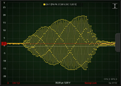

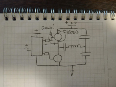

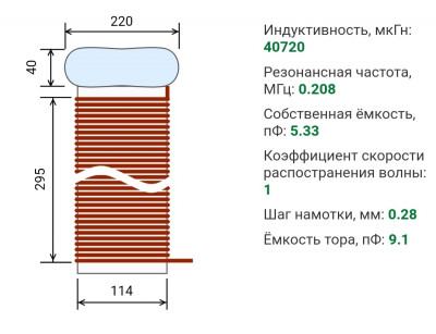

Poznajuschij wrote:Нужна помощь с полумостом и резонансом на индукторе. Суть в ролике.
А что за транзисторы стоят в полумосте. Частота ацкая какая-то для индуктора - 4-5мГц. Возможно - такую частоту они просто не тянут :roll: .
Засунь параметры из даташита транзисторов в онлайн-калькулятор в калькулятории здесь.

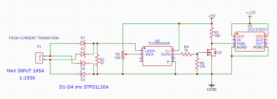

Ребята, подскажите пожалуйста!
Можно ли так ограничивать максимальный ток?
Правильная ли обвязка у компаратора?
Собираю драйвер на полный мост, обычный трансформатор на сердечнике, и хочу сделать защиту по току.
Раньше пользовался компараторами только с открытым коллекторами, и совсем не разбираюсь с типами выходов... у этого Rail-to-Rail.
Попался из быстродействующих такой, как самый дешёвый.
Принципиальной схемы в даташите не нашёл и не знаю, как правильно его обвязать, чтобы не спалить. Правильно ли вообще подключил?
Входы предусматривают такое включение?
Вот его DATASHEET: http://www.ti.com/lit/ds/symlink/tlv3502.pdf
Подключение сводится к такой схеме:

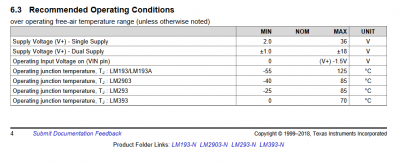

Re: Вопрос — Ответ
korshyn wrote:не разбираюсь с типами выходов... у этого Rail-to-Rail.
Rail-to-rail значит что напряжение на входах компаратора может быть от 0 вольт и вплоть до напряжения питания. ;)
У TLV3501/TLV3502 оно ещё и beyond the rail, на +/- 0.3 вольта выше относительно диапазона питания.
Фича rail-to-rail это так сказать приближение реального компаратора с его недостатками — к идеальному компаратору.
Т.к. например классические компараторы имеют ограничения. Для примера, у LM393 напряжение на входе должно быть на 1.5 волта меньше чем V+.
В случае низковольтового питания это будет напрягом, например запитав LM393 от 2-х вольт — напряжение входов у него будет ограничено 0.5 вольтами. :)

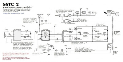

Приветствую всех ребят! Итак, есть у меня проблемка одна, прошу помощи у знатоков. Собрал по быстрому sstc на ucc27425 без 74нс14 (как у зерга), силовая-полумост на hgtg4n50KE. Конденсатора делителя были и по 220нф и по 1.5мкф и по 680нф впринципе разницы не заметил. Первичка состоит из 5 витков витой пары, включалась последовательно с кондером на 2.2мкф. Электролит на 330мкф, так же по питанию пленка на 470нф на ногах транзов. Гдт на кольце от сетевого фильтра от БП(разные пробовал) и ОС транс так же. Частота вторички с тором около 180кгц. Короче суть в том, что нижний по схеме транзистор полу моста греется сильнее чем верхний. Да и вообще нагрев достаточно сильный у силовой. Питал только через трансформаторы, при 80в все терпимо еще а при 220 (от транса 250вт) вылетает силовая через несколько секунд работы в непрерывном режиме. Как вы поняли осцила нормального нет, есть только китайский ДСО 068 . Пробовал и гдт менять и транс ос и транзисторы перекидывал, все одно впринципе. Прошу помогите советом, куда рыть? Пс... На видео 80в в силовой.
MdAD-Q
Posts: 84
Joined: 19 Dec 2016, 17:37
Re: Вопрос — Ответ
Post by MdAD-Q »
TERAVOLT wrote:силовая-полумост на hgtg4n50KE.
А что это за транзисторы такие? Гугл молчит :? Наверное 40n50.
TERAVOLT wrote:sstc на ucc27425 без 74нс14
Эта схемка так себе, если честно :) Работать то оно будет, но лучше добавить еще 3.5 детальки и тем самым повысить стабильность системы.
Хотя бы так :) :
TERAVOLT wrote:Да и вообще нагрев достаточно сильный у силовой.
Тут бы глянуть что на затворах творится.
А что за прерыватель? Может ширина пачки большая и транзисторы не выдерживают по току?

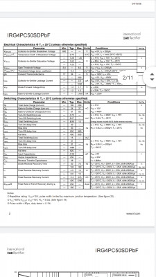

TERAVOLT
Posts: 214
Joined: 16 Mar 2015, 11:53
Re: Вопрос — Ответ
Post by TERAVOLT »

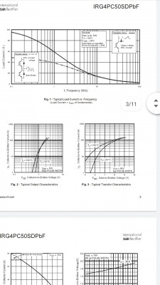

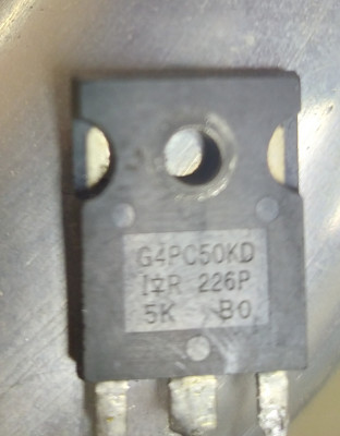

Спасибо большое за ответ! Транзисторы как на фото снизу, даташит тоже прилагаю (перепутал в прошлом посте) . 74нс 14 купил, но опробовать пока не успел. Может ли из за плохого сигнала ОС греться один сильнее? Да вообще нагрев ацкий.сегодня заберу последние два транза и может попробую с 74 14. На затворах могу потом попробовать ДСО 068 посмотреть, но он очень посредственный прибор. А прерыватель от bsvi i1 на меге8, только он у меня чет сломался и сигнал только с самого мк снять можно, я так и сделал (не реагирует на переменники, частота одна, после 555 сигнала нет, менять пробовал ее.) На сколько я знаю ширина пачки в сстц не сильно важна, ибо она даже в цв работать может.
irg4pc50kd.pdf
(374 KiB) Downloaded 3201 times
korshyn
Posts: 142
Joined: 05 Apr 2017, 02:14
Re: Вопрос — Ответ
Post by korshyn »
Предположу, что дело в неправильно подобранных транзисторах.
Они медленные очень, тесла таких размеров явно большей частоты, чем на то рассчитаны транзисторы.
На 100кГц, ток уже никакой...
И время закрытия очень большое, возможно даже сквозит в полузакрытом состоянии, откуда и нагрев.
2мкс на закрытие - нот гуд :D
P.S Пардон, транзисторы отличаются, но всё равно не очень быстрые.

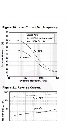

MdAD-Q
Posts: 84
Re: Вопрос — Ответ
Post by MdAD-Q »

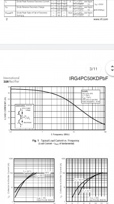

TERAVOLT wrote:Транзисторы как на фото снизу, даташит тоже прилагаю.
И не удивительно, что они выходят из строя :) Посмотрите на fig.1 даташита. По даташиту они на 2kHz 30A вытянут, на 10kHz 20A a вот уже на 100kHz меньше 5A. На частоте вашей ss'ки в 180kHz они будут сильно перегреваться и очень быстро выходить из строя :geek:
korshyn
Posts: 142
Re: Вопрос — Ответ
Post by korshyn »
Вот сравни тот же 40n60 :D
Дело в них ИМХО, хотя без осцилла сложно говорить.
TERAVOLT
Posts: 214
Re: Вопрос — Ответ
Post by TERAVOLT »
А ведь знаете, я пробовал с другими игбт, в то220. Они слабее, но работали при 220 нормально, грелись сильно, но равномерно хотя-бы. Полагаю вы правы, всем огромное спасибо. Как приедут транзы с али, открою новую тему, там все будет. Еще раз огромное СПАСИБО!

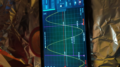

TERAVOLT wrote: Я тут где-то на форуме читал про какую то мерялку тока в первичке
Обычно мотается трансформатор тока 1:32:32 и нагружается резистором в пару ватт и ом так на 1.5-10. Если в первичке будет ток в 200A, то на выходе ТТ нагруженного на 10ом резистор будет 200/1024*10=1.95В. Для DRSSTC это нормально а вот для SSTC (токи там значительно ниже) можно намотать и с другим коэф. трансформации и не обязательно каскадного типа. Вот статейка от BSVi: http://bsvi.ru/transformator-toka/
TERAVOLT
Posts: 214
Re: Вопрос — Ответ
Post by TERAVOLT »
Спасибо большое, я что то читал про мерялку на lm311, кажется писал iEugene0x7CA. Вот кстати спецом снял видос, там запечатлен эпичный и печальный момент "вы писали: Для DRSSTC это нормально а вот для SSTC (токи там значительно ниже) можно намотать и с другим коэф. трансформации и не обязательно каскадного типа." Если можно, ткните носом где почитать про токи в сстц и может кто делал из форумчане мерялку для сстц? Как то же гуру умудряются собрать sstc не спалив при этом два десятка транзюков.
От сети напрямки
От сети напрямки
MdAD-Q
Posts: 84
Re: Вопрос — Ответ
Post by MdAD-Q »
TERAVOLT wrote:Спасибо большое, я что то читал про мерялку на lm311, кажется писал iEugene0x7CA. Вот кстати спецом снял видос, там запечатлен эпичный и печальный момент "вы писали: Для DRSSTC это нормально а вот для SSTC (токи там значительно ниже) можно намотать и с другим коэф. трансформации и не обязательно каскадного типа." Если можно, ткните носом где почитать про токи в сстц и может кто делал из форумчане мерялку для сстц? Как то же гуру умудряются собрать sstc не спалив при этом два десятка транзюков.
Если просто посмотреть на токи в первичке, то я это делаю через трансформатор тока 1:32:32 с резистором в 10 Ом в параллель. Подцепляюсь щупом осциллографа и смотрю как на максимальное значение, так и на форму сигнала.
SSTC:
DRSSTC:
А если вам нужен OCD (ограничитель тока), то да, он делается на компараторе. Можно даже на LM311. Например, как у Стива в его DRSSTC: http://www.stevehv.4hv.org/newdriver08/ ... _modsb.pdf
