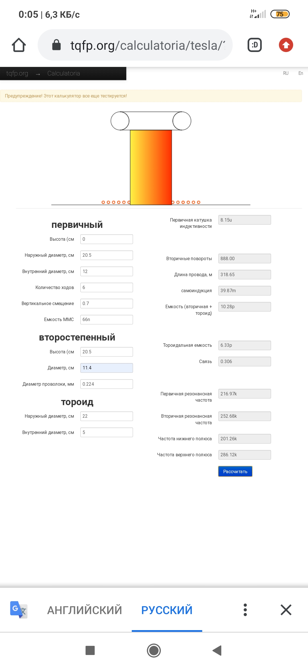

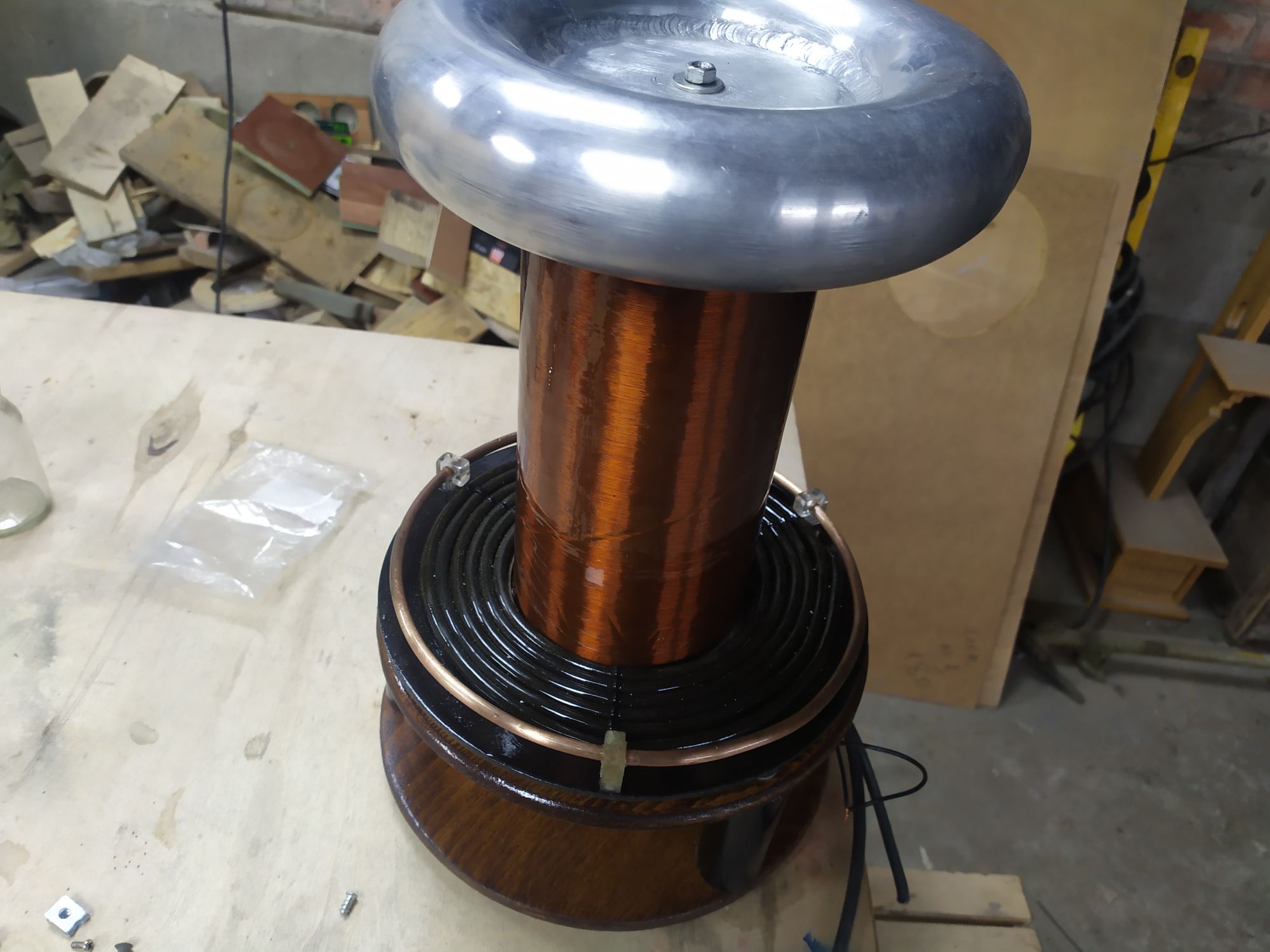

TERAVOLT
Сообщения: 214
Сообщение TERAVOLT » 22 май 2020, 09:58
Добрый день, подскажите кто нибудь что за шайтан. Короче говоря- drsstc, полумост на 60n65, расчеты такие
проблема такая: питаю от трансформаторов. При 120в все ровно, при 180 начинают проскакивать искры от внутренней части Тора по поверхности вторички и в первичку, что приводит к мелкому стримеру и смерти ключей. Я постарался изобразить происходящее. Синим обозначены эти самые разряды
Заземление нормальное, лампочка между фазой и ним горит. Сама катуха выглядит так
заранее спасибо за помощ!
Сообщение BSVi » 22 май 2020, 10:18
Первичка сильно близко ко вторичке.
