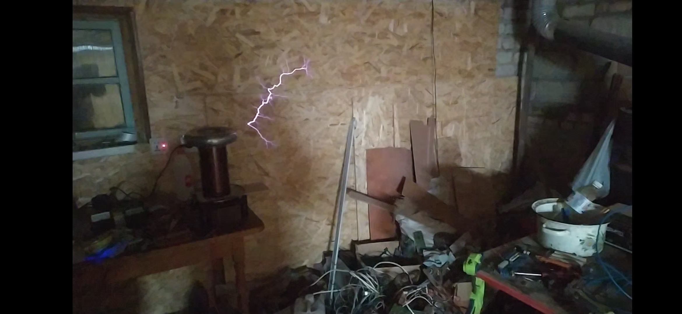

Всем привет! Так как пишу здесь впервые, немного расскажу о том, каким образом я пришел к тому, что имею сейчас на данный момент.
Зимой прошлого года я собрал свой первый качер, который создавал пушистик ~1 см диаметра. Когда он заработал, мир перевернулся для меня :D вид этих хоть и мелких, но молний, очень сильно удивил и вдохновил заниматься Тесластроительством дальше. Летом 2019 я защищал диплом и подарил своей кафедре в академии качер, который мог делать 10см одиночные разряды. Но в голове все сидела мысль о том, что я хочу СВОЮ собственную ДРку. Чтож, не всё сразу, для начала я решил освоить полумост и за 2 недели дома сваял полумостовую настольную Теселку, которая, как ни странно, запустилась и исправно так работала) когда начал понимать топологию на интуитивном уровне, я решил, что пришло время делать настоящие дела 8-)
Итак, представляю вашему вниманию DRSSTC 1:
В полностью собранном состоянии её рост составляет 82 сантиметра. Имеет на борту сдвоенный мост из HGTG20N60A4D, драйвер из Китая и частоту резонанса в районе 140кГц. Разряды при проигрывании музыки до 1 метра. Я бы показал вам ток первички, честное слово, сам хочу взглянуть, но не имею осциллографа, так что обойдёмся визуальным ознакомлением. ;)
Для удобства я разобью тему на спойлеры, чтобы можно было быстро перемещаться. :arrow:

Наверное, это будет самая короткая часть ввиду отсутствия у меня осцилла и я просто расскажу, что и как я настраивал в резонанс. Это оказалось не сложно, двигай контакт по первичке да смотри на стример (двигать контакт только при отключённом питании!!).
Вопросы у меня до сих пор вызывает нижний и верхний полюс. Во первых я всё ещё не знаю, на каком у меня работает катушка, а во вторых, я так и не понял, каким образом "попасть" на нужный мне полюс. А нужен мне в основном верхний для музыки. Я думаю, что с появлением осциллографа этот вопрос сам собой отпадёт.
Так же при первых включениях я сразу подавал розетку, то есть без ЛАТРа, балласта и какой либо лампы в цепи. Я исключительно не рекомендую делать так же, таким образом может сгореть не один час работы над устройством. Но мне повезло и я почти сразу получил стримеры.
В начале оказалось, что выходы драйвера расположены не так, как я думал и полумосты открывались некорректно. То есть открывались не ключи по диагонали моста, а верхняя и нижняя части моста вместе. Благо, это не могло привести к КЗ. Вообще это крайне удобная фича драйверов - 2 выхода. На один выход кинул один полумост, на второй - другой. И тут только два варианта: либо правильное подключение, либо нет, но второе не приводит к детонации силовой и, соответственно, жеппа остаётся в прохладе.
Думаю тут стоит упомянуть о важности заземления катушек подобной мощности: как только я забывал подсоединять провод заземления к щитку в подъезде, то почти сразу вылетала силовая, передавая мне огромный привет. Так что тем, кто ещё не строил подобные вещи и собирается - ЗЕМЛЯ ОЧЕНЬ ВАЖНА и не стоит пренебрегать ею, надеясь на розетки с землей. С вас не убудет сделать ещё один провод, а нервы сохранятся :)
Наконец дошли руки до Ютуба, вот парочка видео с музыкой:
https://youtu.be/k0xWkaOPKB4
https://youtu.be/v8qHUBEtS9o
https://youtu.be/cADoxrEsZ-k
Хотелось бы подвести итоги работы над данной катушкой. Прошло полгода с того момента, как я начал сборку и хочу сказать, что это было очень увлекательно! Местами катушка вышла не такая, как я хотел, где то лучше, где то хуже, но в целом я очень доволен. Это был своеобразный челлендж для меня, сделать сложный прибор без практических навыков и измерительных приборов. Это не значит, что я так хотел, это значит, что осциллографы не дешёвые. Если остались ко мне вопросы, прошу в комментарии к теме, буду отвечать по мере своих знаний. Всем крепких нервов и взрывостойких транзисторов!
Тема будет, естественно добавляться!

Чтож, я поиграл с режимом пропуска импульсов и у меня назрел вопрос: в китайском драйвере этот режим имеет низкую частоту импульсов, то есть максимум герц 5 примерно. При этом молнии жирные, впечатляют, их отлично видно даже в солнечный день. но вот вопрос: могу ли я в этом режиме играть музыку и в таком случае как мне выставлять защиту по току? Я не представляю себе, как можно подобной накачкой играть музыку, у меня ведь просто разорвёт силовую. Хотел бы узнать, на сколько различаются выставляемые ограничения по току для классического режима и для режима пропуска. Вот парочка фоток:
Ни о какой выдержке нет речи, мой телефон в это не умеет :с Изображение

Alibuster писал(а):Чтож, я поиграл с режимом пропуска импульсов
Ооо вот ̶р̶ы̶б̶а̶ стример моей мечты :D Почти куцавеха. Кукуцавеха :D
В этом режиме точно о музыке надо забыть. Там банально время накачки не позволит. И китайцы не зря сделали 5 герц максимальной частотой, ибо силовой приходится туго. Кстати меня всегда интересовало можно ли получить хоть хоть сколько-нибудь удобоваримую аудиомодуляцию если подать аудиосигнал на второй вход компаратора тока и соотвественно запустить теслу в режиме пропуска импульсов. Почти наверняка кто-то так делал, ибо очень уж напрашивающаяся идея, но судя по всему что распространения не получило, то результаты не очень.
