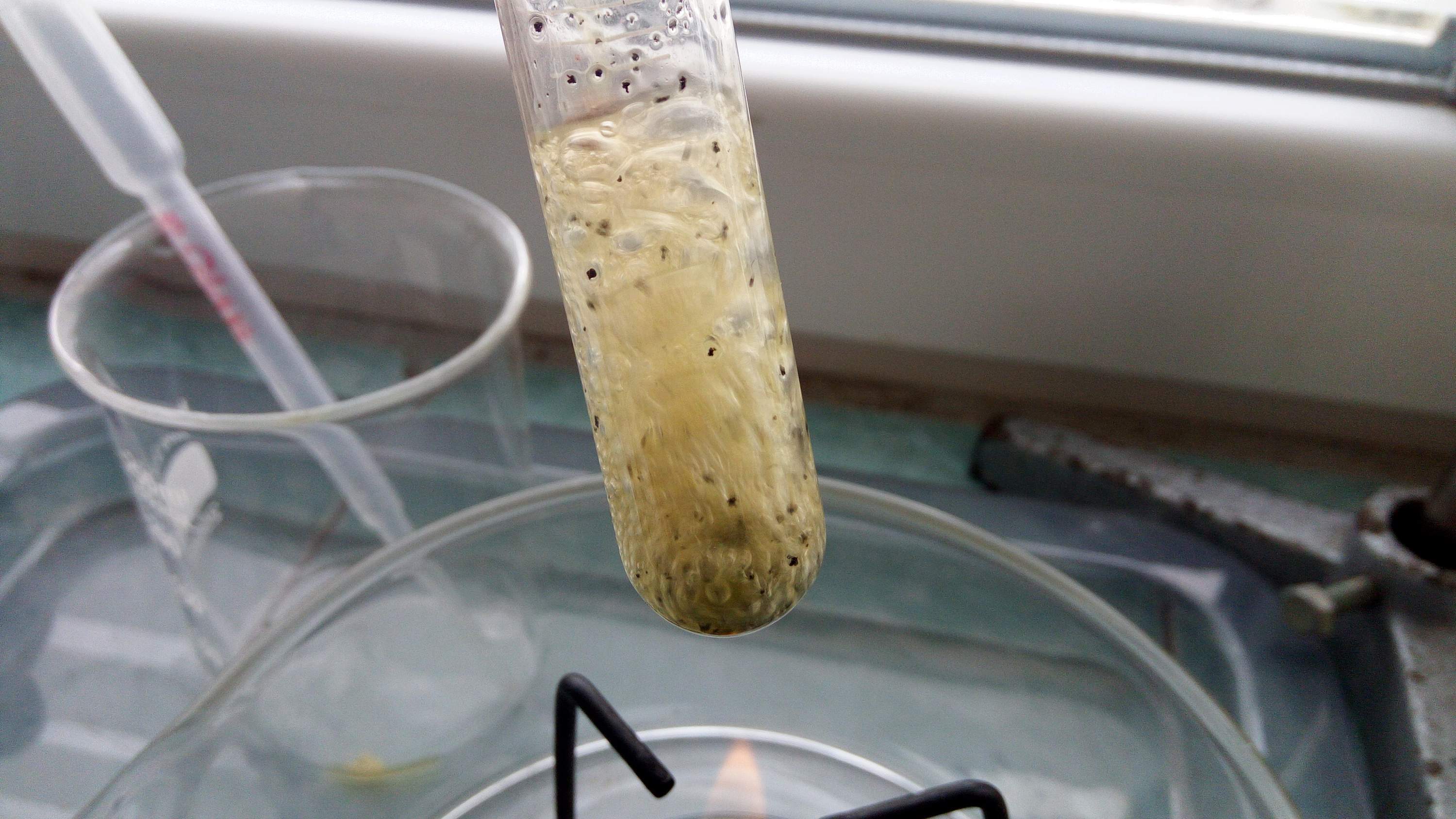

Пока сработал только вариант кипятить микросхему в концентрированной азотной кислоте.

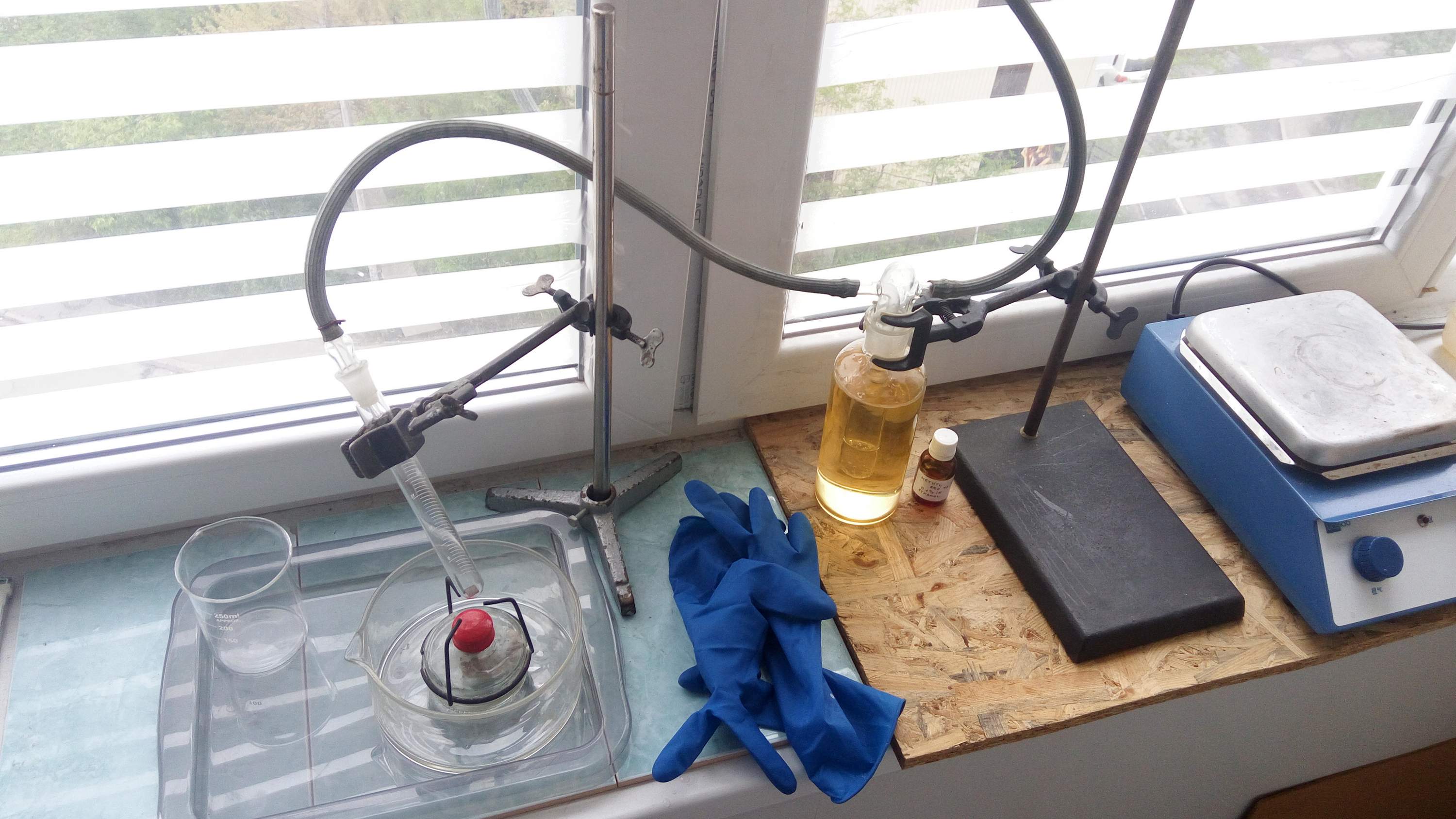

Аппарат: пробирка со шлифом, в неё вставлен 14/23 газовый адаптер, который идёт на промывную склянку дабы ловить пары кислоты. Газ уходит уже шлангом на улицу.
Конструкция не идеальная, ибо пары азотки разрушают шланг — над пробиркой должен был быть дефлегматор, но в процессе подготовки я на него сел. :lol:
Пластик при этом не сколько растворяется, сколько становится рыхлым — в начале отрывается хлопьями. Остатки как правило ещё надо счистить ватной палочкой.
Для растворения 1-й микросхемы нужно от 2-х "кипячений".

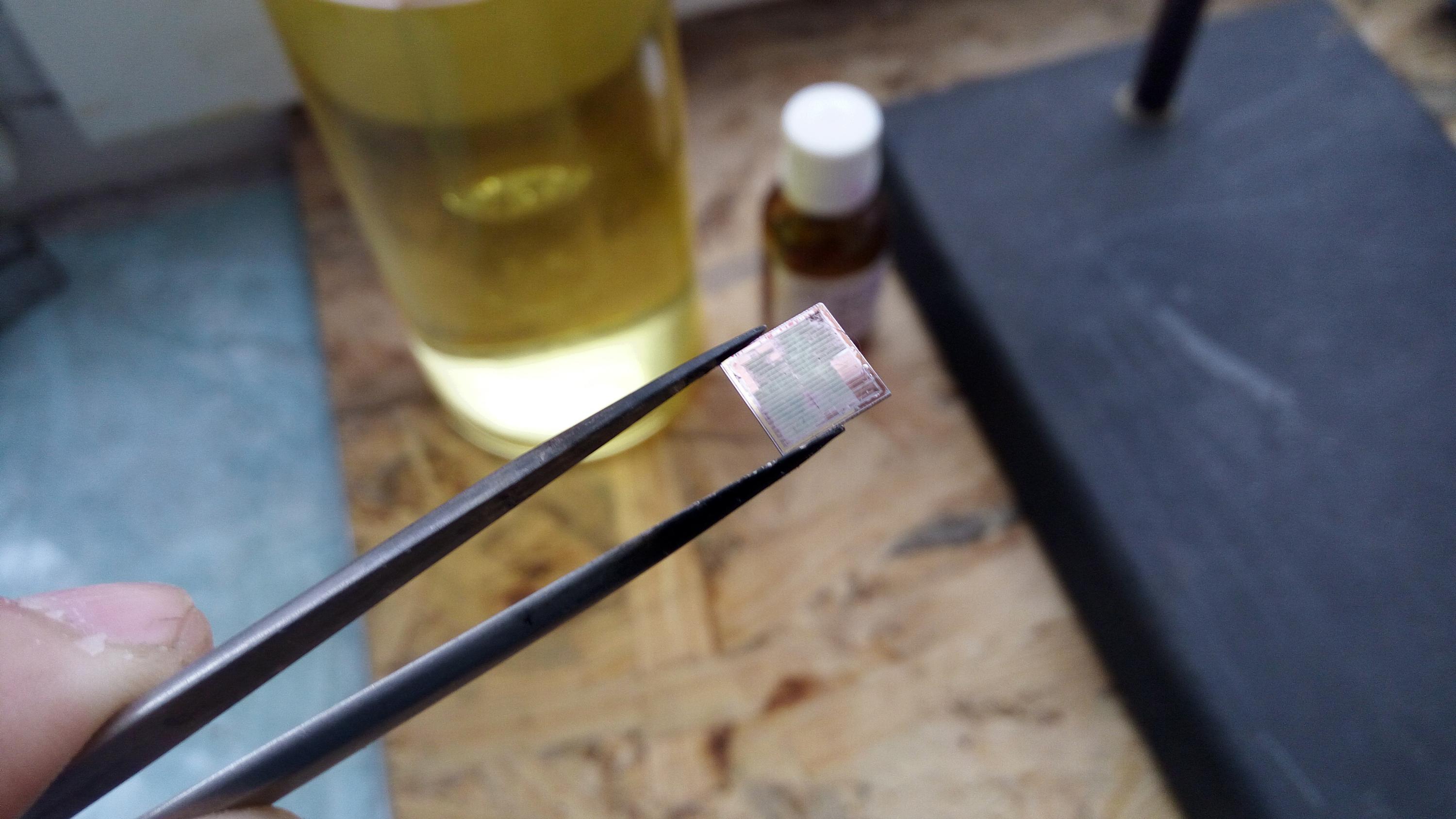

Удачный результат не редко ещё выглядят вот так:
Растворённая же микросхема в азотке выглядит идеально — но надо ещё пофотать.
