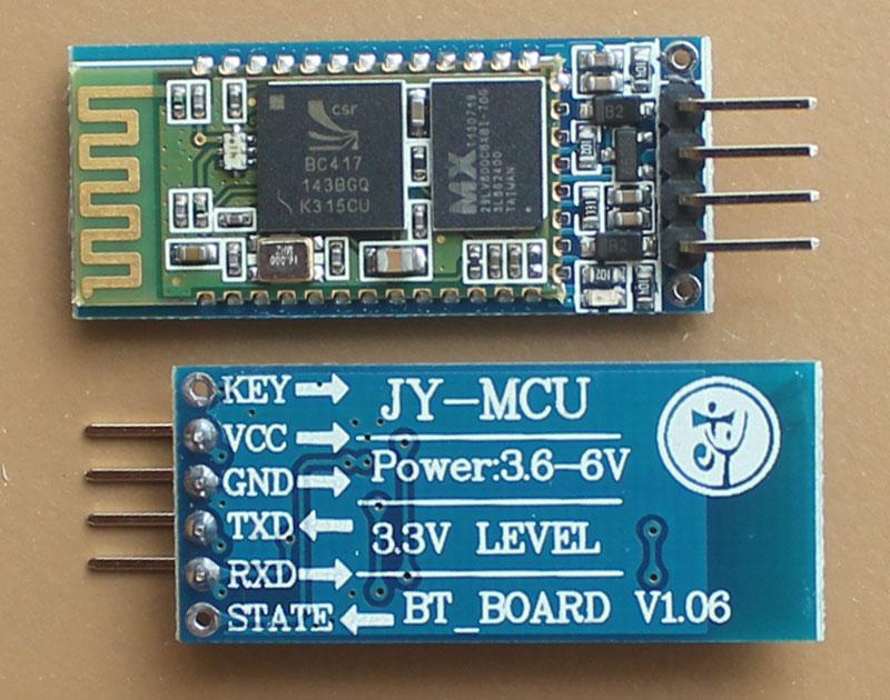

2. В идеале запостить фоточку нового BT модуля, сейчас большая проблема что рынок заполонили подделки HC-06.
И их реально уже больше, чем оригинала.
Вот примерно табличка, для ориентации — и думаю её ещё дальше дополнять нужно, т.к. на днях попались ещё новые экземпляры.

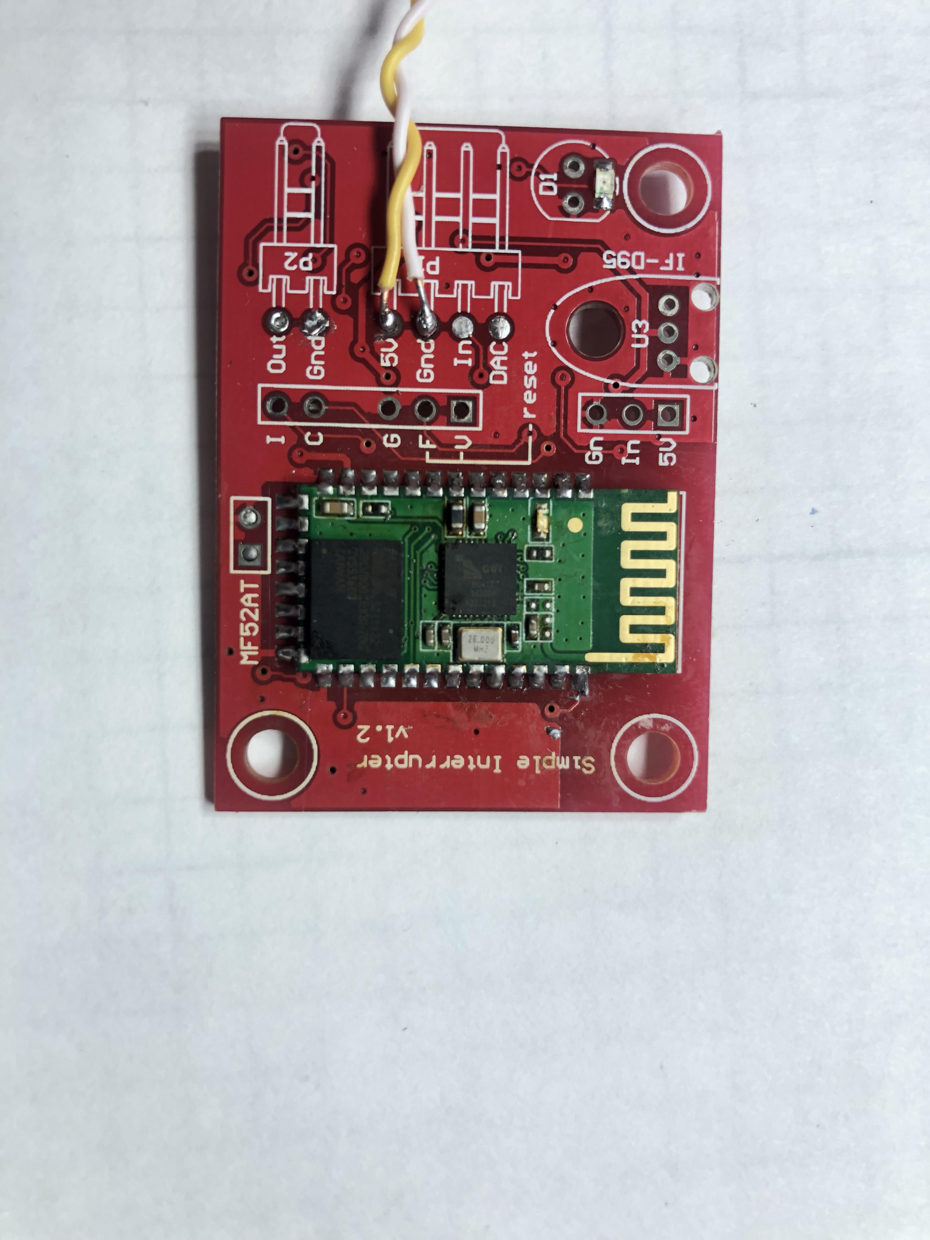

Благодарю за столь ясный ответ! Статус при включении моргает 3 раза ждет минуту моргает 2 раза ток потребления 40ма. Версия 1.2. Покупал год назад. С данными реалиями достать другой невозможно и приходится довольствоваться тем что есть. Стабилизатор перепаян неделю назад и найти тот нереально. Питание было со всеми емкостями итд,
Случилось это не во время работы а при новом запуске.

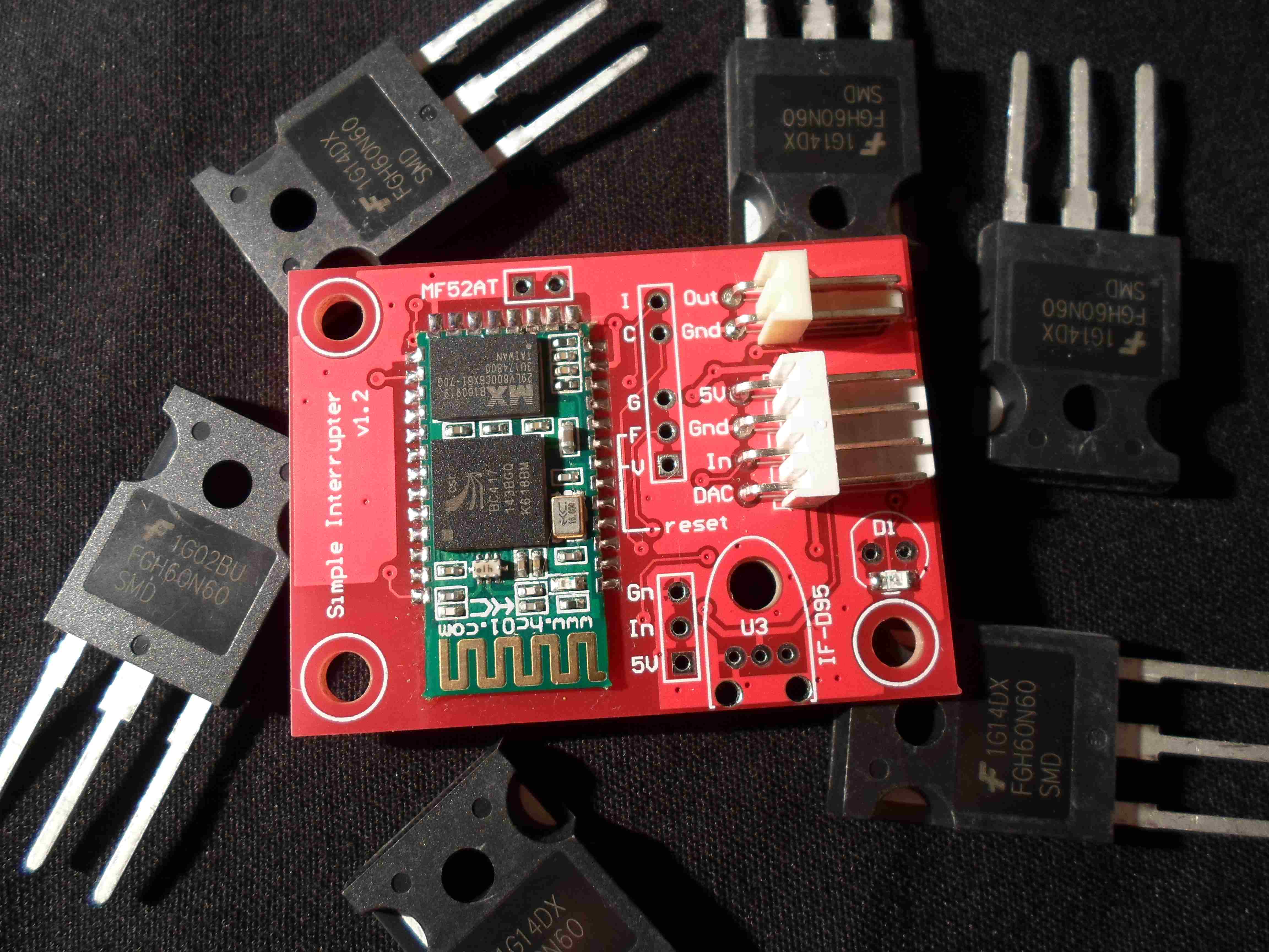

SI v1.2 это примерно 2016-й год. Они были красненькие.

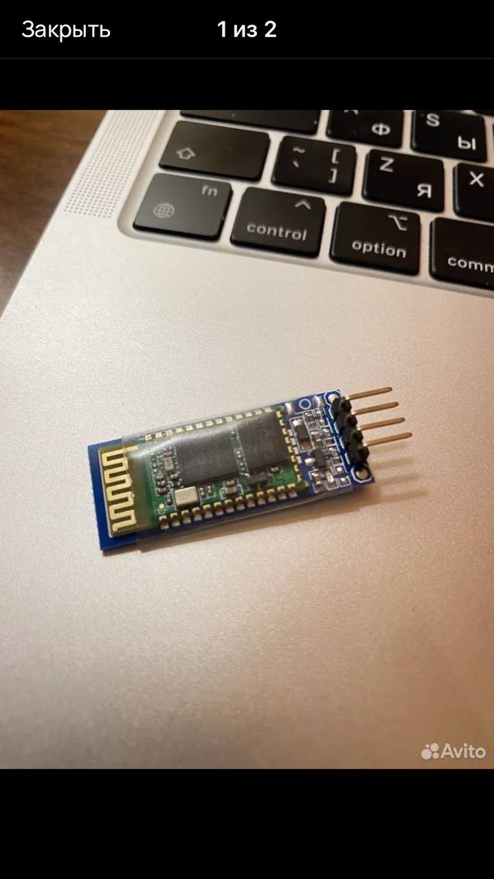

да покупал на такой плате. сейчас заказал пару штук разных с разных мест.Есть магазины которые торгуют таким но я все их вариации перепробовал кроме одного вида очень схожего с оригиналом. Пробовал также перепаивать память на модуле но тоже результата 0. Я бы отбросил это дело и купил бы новый, но к сожалению найти SI для покупки, мне так и не удалось...
Вот фото :
Вот фото :
Vahita095 писал(а):Вот фото :
О, господи.
Нет, нет, нет. Модуль на фото — это даже близко не оригинал.
Короче, поддельные HC-06 это похоже серьёзная проблема на сегодняшний день.

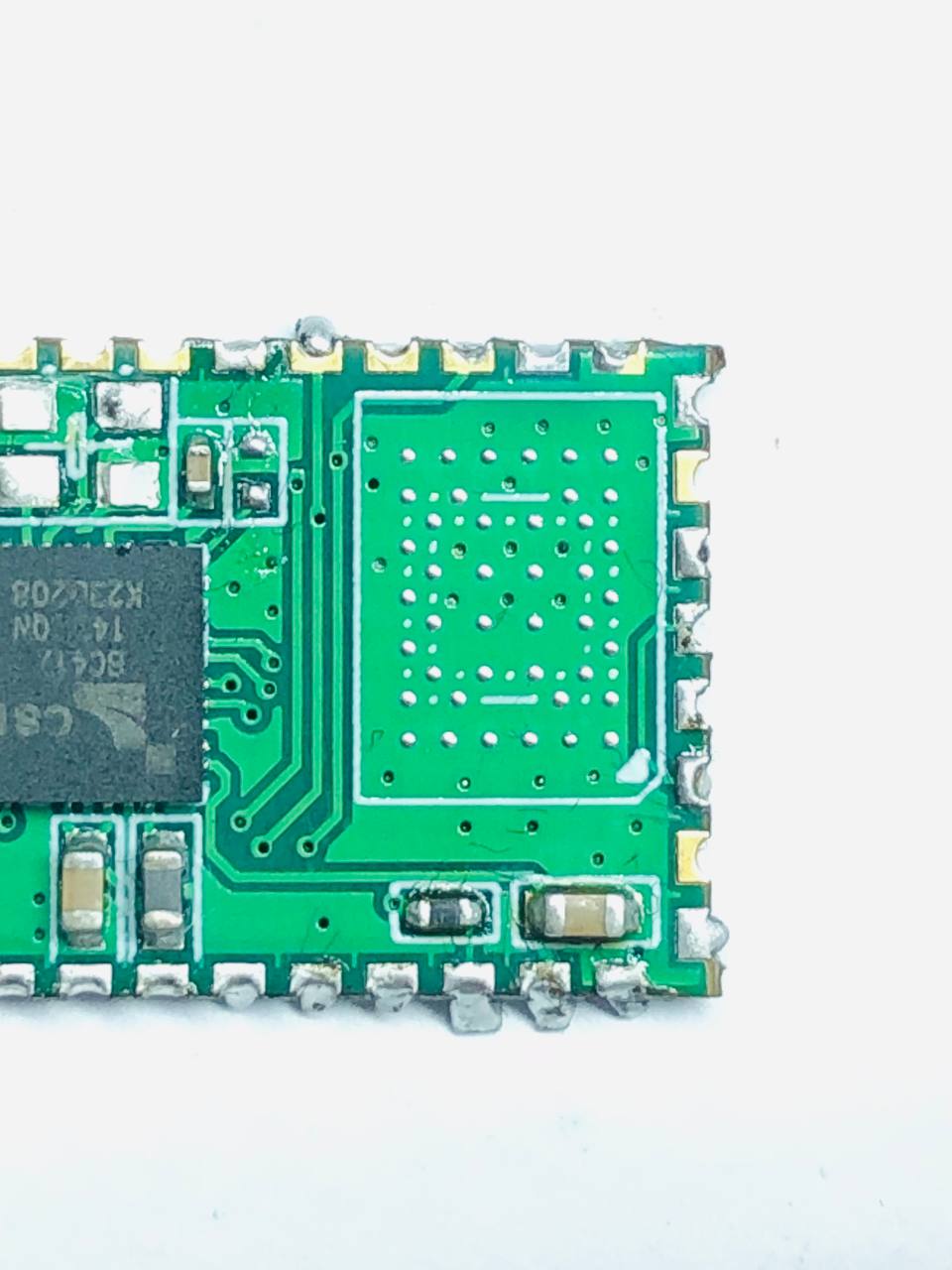

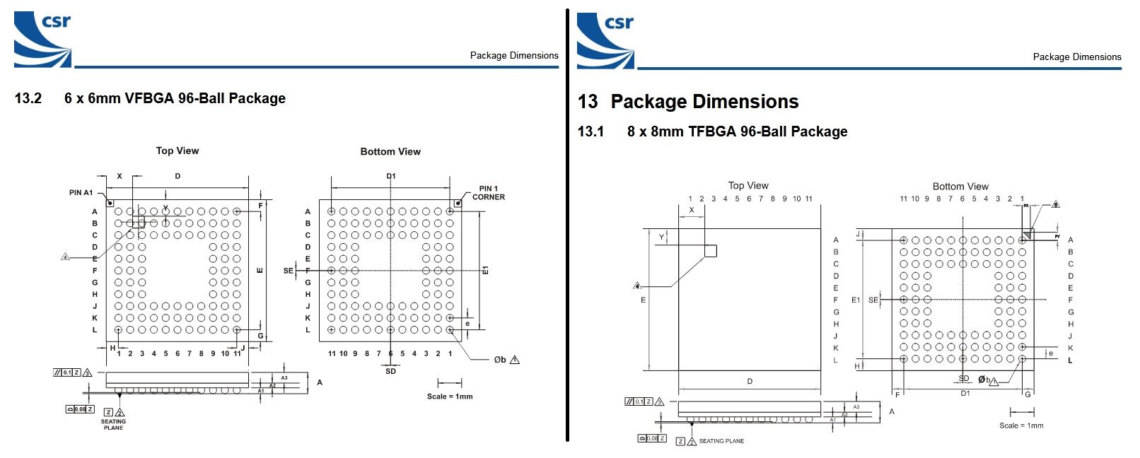

Заранее подсказка — BC417 бывает только в двух корпусах... И ни один из них не QFN.
А модуль памяти на вот таких Bluetooth-модулях мне вообще попадался пустой... Просто пластмасска, без кристалла внутри.
И запаянная на земляной полигон, все пятачки BGA звонятся закоротом.
Так... Ошибку свою понял, просто я перепробовал их уже 4 вида а на фото последний, короче купил еще один более похожий на оригинальный но тоже детище китайской промышленности) Последняя надежда... Если и он не заработает то только новый SI
Решил тоже память отпаять посмотреть может я зря старался, ии да у меня тоже все пины к земле подключены
