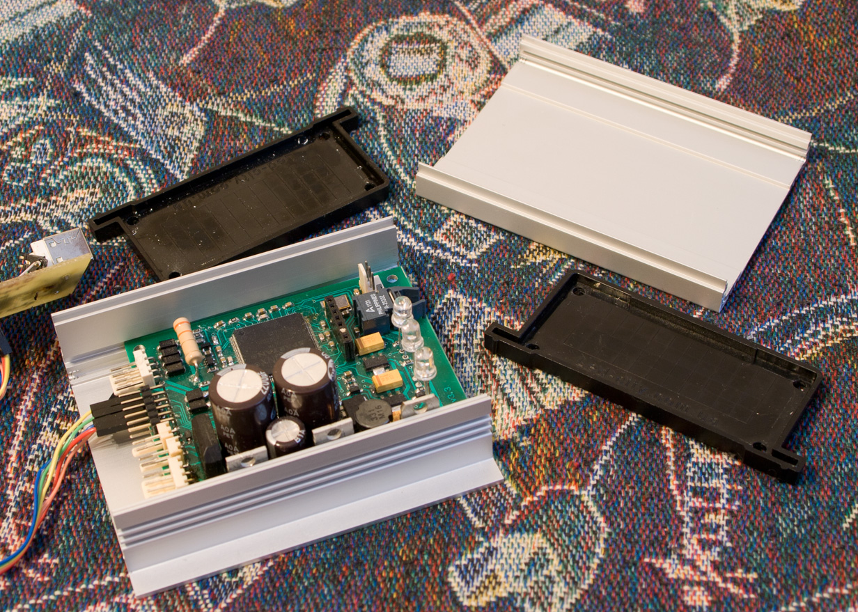

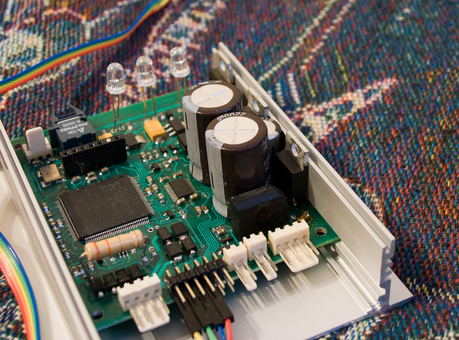

Следующая штука, которая планируется в UTC4 - наконец должен появится корпус. Прошлый профиль мне не нравился, но из-за больших конденсаторов пришлось взять его. Кроме того, там пришлось бы делать свои крышки из нержавейки, но ее меньше чем лист 2*3 метра не продают. Куда мне деть столько крышечек было не понятно, этим и тормозился процесс. Теперь я нашел более удобный корпус, уже порезанный, а главное, с крышичками! Крышки. правда, пластмассовые, но можно наклеить на них толстый алюминиевый скотч, должно быть хорошо и просто. Кроме того, у этого корпуса есть удобный фланец, за который можно привинтить UTC к основанию теслы.
Беда состоит в том, что непонятно, как прикручивать драйвера к корпусу. Отверстия корпусов становятся прямо на линию раздела верхней и нижней крышки:
Варианты:
1. забить на этот профиль и корпус :)
2. вкручивать прямо в стык
3. не вкручивать - большинство строит ДРки, там драйвера сильно не греются. Если нужно, сами просверлят и вкрутят. Для того, чтобы это легче было делать, просто наметить.
Самое прикольное, что размеры платы по ширине для обоих корпусов одинаковы.

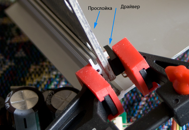

Сообщение BSVi » 21 сен 2012, 15:08
Вроде бы, придумал как решить проблему с креплением. Для этого мне понадобится аллюминиевая полоска, к которой я прикручу драйвера, а потом полоску приклею на вот такой термоклей к корпусу.
Для того, чтобы винт хорошо сидел нужна 3мм полоска. Вот макет того, как это должно получится:
V R P
Сообщения: 62
Сообщение V R P » 21 сен 2012, 15:48
Хорошее решение, браво )
