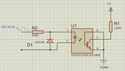

Решил я сделать тиристорный регулятор мощности с микроконтроллерным управлением.
Начал с детектора нуля. Спаял схему, подключил на вход 40В (через ЛАТР), на выход 5в с моего БП, подключил осцилограф на вход (крокодил в точку 2, щуп в точку 1) и выход (крокодил – точка 4, щуп - 5), проверил что все работает как и ожидалось.
Достал STM8S-Discovery, для начала по-быстрому накидал прогу, которая в цикле читает состояние одной ноги (вход, на который подключен детектор) и выдает это состояние на другую ногу, сконфигурированную как выход.
Вместо бока питания запитал выход детектора от Discovery , которая, в свою очередь, питалась от моего ноута через USB.
10 раз переапроверил все подключения, залил программу в контроллер дискавери, включил ЛАТР......
А дальше БАБАХ!
Латр я тут же выключил, Discovery моя вся в саже. Ноут потух.... Только осцилограф весело 0 на обоих каналах. И я сижу, мягко говоря офигевший и в непонятках что же произошло – только же ж с БП работало и тут на тебе.
В общем догадался я далеко не сразу... Я же ж был уверен что у меня вход и выход оптоизолированы. Они то и были, пока я не подключил осцилограф.... у которого крокодилы щупов – это одна и та же точка (у меня это не земля – осцил включен через разделительный транс). То есть, по сути, крокодилами я закоротил точку 2 на точку 4. А в точке 2, по “счастливой” случайности оказалась фаза...
При работе от БП – там трансформатор и связи с землей нет. В случае с USB – сейчас специально померял – между корпусом и землей порядка 100 Oм.
То есть ток был почти пол ампера. Хотя, по ощущениям, там было много больше – например дорожка, соединяющая земли между ST-LINK’ом и самой отладкой на Discovery просто испарилась за долю секунды...
