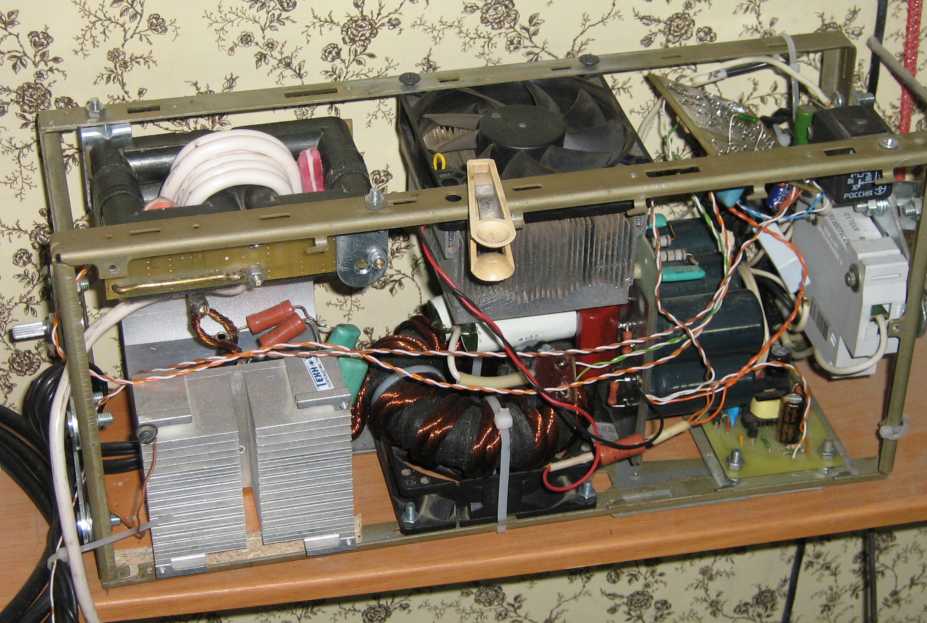

Управляет там К1156ЕУ2 (аналог UC3825). У нее есть быстродействующий вывод поциклового ограничения тока, на нем и работает ограничение тока. Датчик тока - трансформатор тока. Ввиду того, что это источник для полуавтоматической сварки, то ВАХ здесь жесткая, практически можно сказать, что это просто мощный блок питания.
Общий вид:
Фото подающего проволоку устройства:
Ну и первые попытки сварки:
