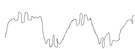

Доделал я теслу и стал запускать.Используя внешний генератор на 120кГц ,при полном напряжении питания разряд 5-6см, на затворах транзисторов порядок.Подключил ОС на ТТ и дико обрадовался :)
При 100-150В на силовухе и конфигурации на прерывателе "работа=пауза", разряд до 10см:
Дальше гнать не стал так как если верить показаниям глючащего в ВЧ поле осцилла, сигнал на затворах превращаеться в нечто похожее на изувеченный синус:
Примерно так
Как с этим боротся?
И вообще может ли такое быть что бы при использовании внешнего генератора всё на затворах нормально при любом питающем, а с ОС звон даже при 5В, который впрочем(опять же если верить осциллу) при повышении питающего, рассасывается? Или это просто глюки замеров?
Сообщение BSVi » 06 апр 2013, 20:24
Это, скорее-всего, наводки на щуп. Попробуй замкнуть вход щупа на землю и посмотреть, что там получается.

Блин, новые проблемы.При питании свыше 100-110В, стример начинает сначала изредка потрескивать, а потом и вовсе пропадает.Повышение питания ничего не даёт.На осциллографе сигнал в виде того самого порченного синуса.Думаю это из-за ОС, так как при использовании внешнего генератора, всё работало и при полном питающем.Только из-за чего конкретно, понятия не имею...Феррит не качественный или витков мало на кольце(40 шт).Может у вас идеи есть, я без понятия.

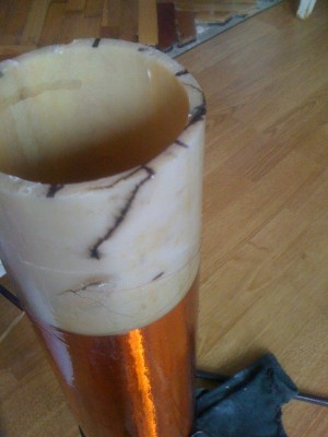

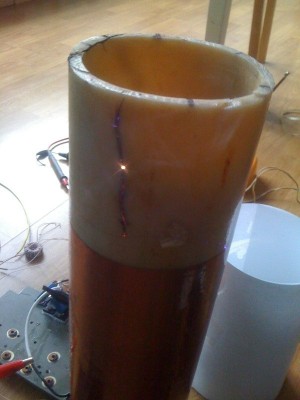

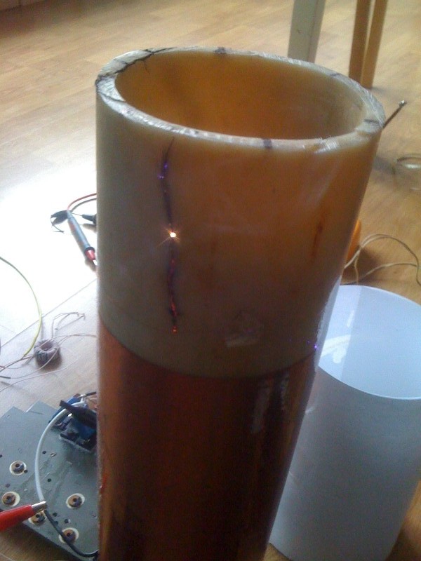

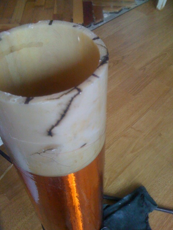

Подключил вместо ТТ антенку и это дало качественный результат.С ростом напряжения стример растёт и очень заметно.Но в определённых местах вторички (выше намотки) происходит непонятный прогар.При том он имеет только региональный характер.В одних местах тонкими шнурочками прогорает и горит дальше при последующих включениях, а в других вообще ничего...Перемена месторасположения на время даёт результат.Потом после превышения определённого порога происходит яркий вспых и образуется новый прогар.Я думал что это частички металла остались в местах спила и они горят.Но прогорание началось и в совершенно других местах.Никто не сталкивался?
Так и горит

А почему просто не обрежешь вторку?
Nikomo
Сообщения: 261
Сообщение Nikomo » 07 апр 2013, 15:48
Inxoteb, вы прям угадываете мои движения :) Только я попробывал антенку, вы про неё пишите, только отрезал кусок вторички, вы про то же.Сейча попускаю теслу, но не уверен что это устранит проблему, думаю надо тор делать.

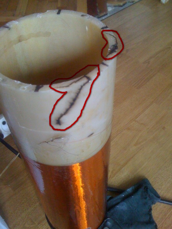

Сообщение Nikomo » 07 апр 2013, 16:03

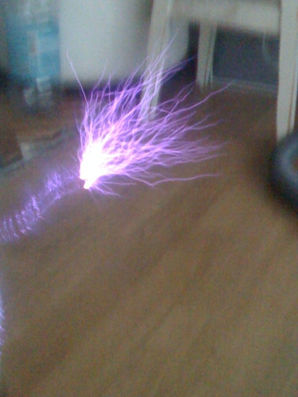

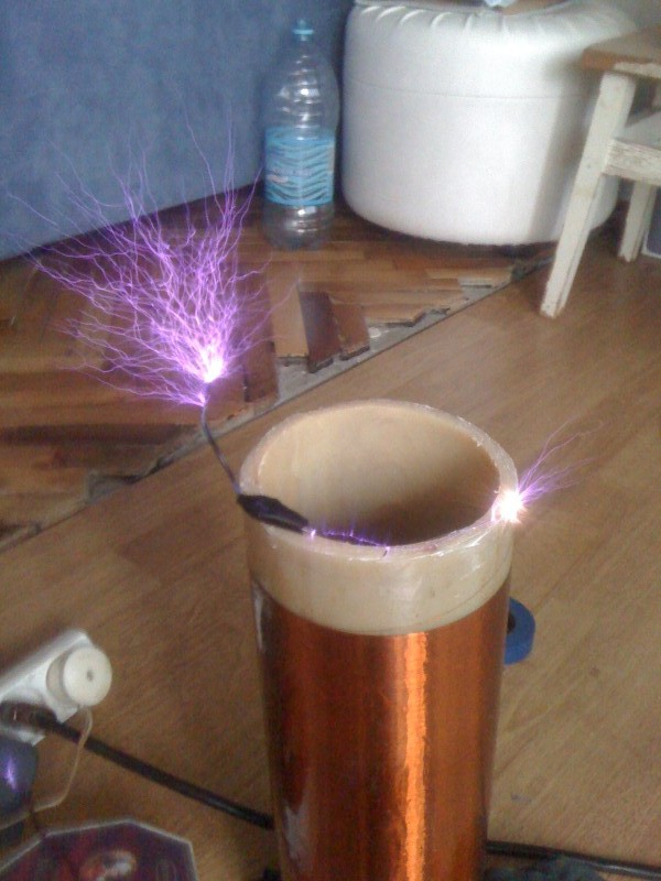

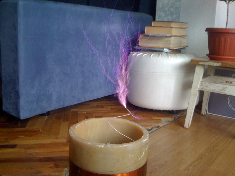

Проблему прогара не удалось устранить, но удалось существенно снизить.Ещё стример выжал нормальный :) :
Надо бы с ОС разобратся и тороид прицепить тогда буду считать теслу завершённой.
Сообщение iEugene0x7CA » 07 апр 2013, 16:15
Прогары скорее всего возникают из-за неоднородности материала каркаса вторички(Он по виду вообще хреновый какой-то. Нормальные чуваки обычно берут белые воздуховодные трубы, их полно в Эпицентре), банально какой-нибудь мусор может быть проводящий домешан, вот на него и пробивает. Что до дорожек, обугленная пластмасса, особенно касается эпоксидки, очень хорошо проводит ток, так что если где-нить образовался нагар, его немедленно нужно счистить, ибо расти будет гарантированно. Кстати такие нагары- основная причина смерти строчников в следствии внутренней короны.
Хе-хе, у меня был прикол однажды:
Была у меня трубка из ПВХ, на ней закреплен болт, в него я ловил разряды с тесел, множиков, стракарей, и т.д... Так вот внутри этой трубки как раз начала прорастать такая дорожка, и прямо в сторону моей руки, что естественно вылилось однажды в очень нешуточный удар со сдвоенных УН9/27, было больно. :)

Прогары надо бы почитить...

Благодоря совету iEugene0x7CA, прогар удалось полностью устранить простым отшкрябыванием обугленной поверхности :)

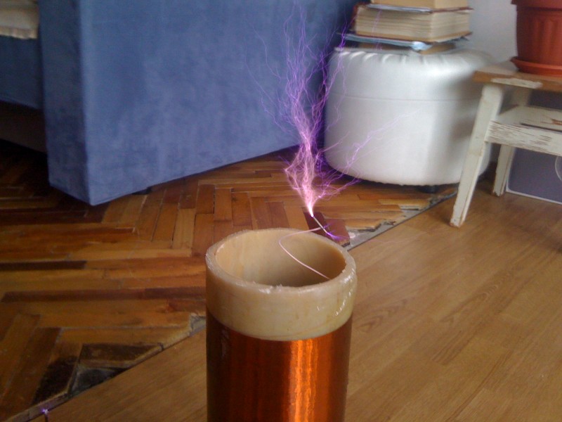

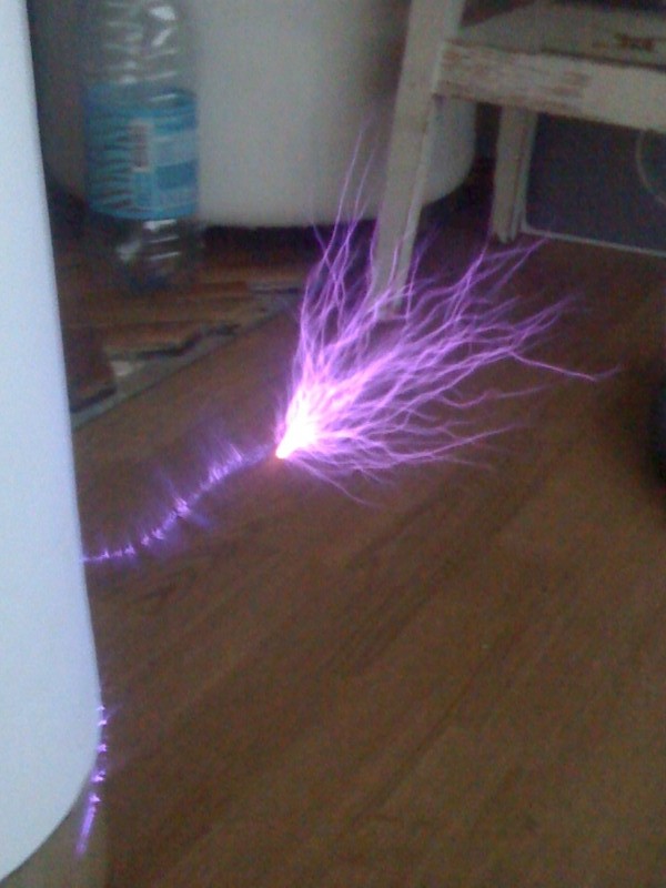

Фотки стримера при 220(до 15-16см):

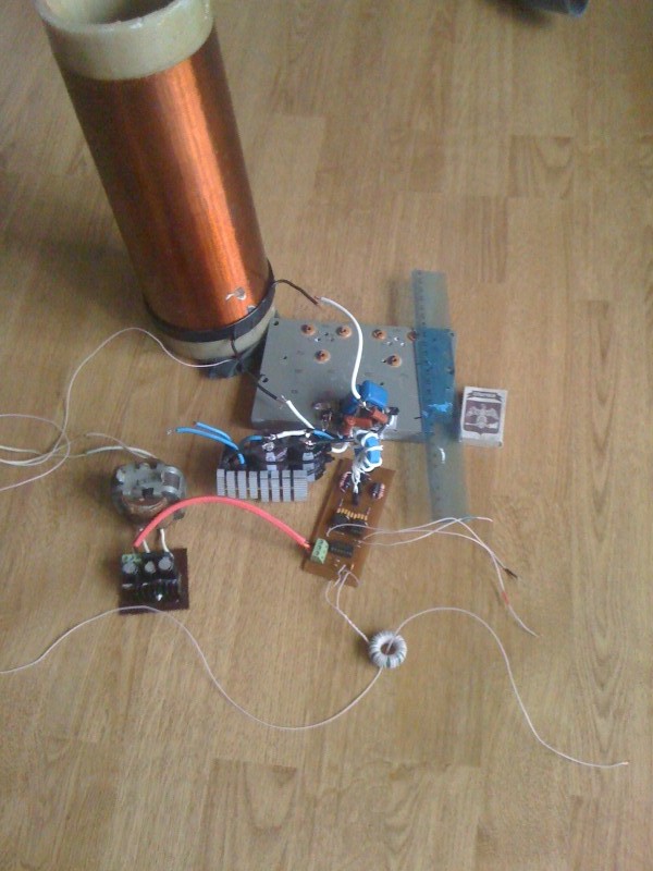

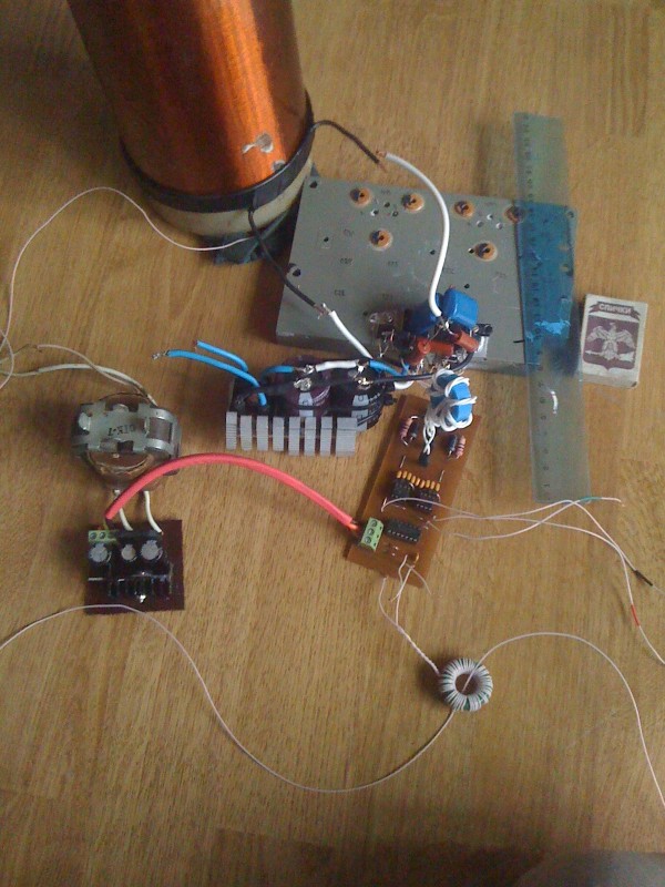

Nikomo можешь показать общим планом как это все выглядит ?
+1 с тором будет лучше

Predator, не совсем понял что вы имели ввиду.Всю электронику сфотать или что?

Сообщение Predator » 13 апр 2013, 17:40
угу все компоненты в сборе (чисто так по габариту прикинуть )
Nikomo
Сообщения: 261
Сообщение Nikomo » 13 апр 2013, 17:55
Predator, вот:

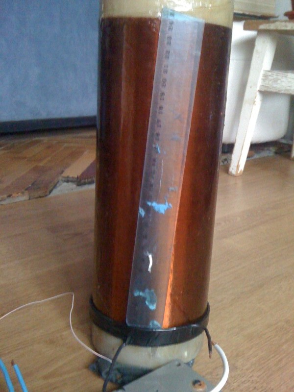

Сообщение iEugene0x7CA » 13 апр 2013, 18:48
Первичка какая-то ущербная, сделай ее шире и выше, посади на отдельный каркас, добавь тороид. У годной полумостовой SS'ки разряд должен достигать длины вторички. ;)
Радиатор у тебя брутальный. :)
Купи нормальный, либо от ЦП на 120 Вт, либо радиолюбительский, в двухэтажном продаются на Кардачах почти под любой размер. Пластины увеличивают площадь, а значит пассивное охлаждение будет лучше.

Сообщение Predator » 13 апр 2013, 19:14
может стоит перетащить фильтр на плату ? лично у меня вот так http://cs302103.vk.me/v302103484/3415/KFiPgchdsnA.jpg
да и силовуху не плохо бы
у меня тоже была первичка поверх вторки намотана имхо не лучшее решение
а так вполне даже зачетно !

Сообщение Nikomo » 13 апр 2013, 19:31
iEugene0x7CA, говорю же, всё ещё на очень больших соплях и предстоит доделке(первичка в том числе). Радиатор - какой был(и он пластинчатый), его фото я ещё на раньше публиковал.
Predator, силовую я точно на радиаторе оставлю, но по поводу питания подумаю.Если будут силы и желание, точно на плату перенесу.
А я думал наоборот лучшее, так как коэффициент связи максимальный :?
Не слышал такого относительно SSTC, думал только разряды DRSSTC длиннами вторички меряют,ибо в SSTC(как я думал) стример всегда меньше вторички, но буду ещё эксперементировать посмотрим что да как ;) .При стримере 15 см звук такой, что уши в трубочку заворачиваются :) А что будет при длинне вторички и подумать страшно :o
это понятно что Ксв большой , но появляется вероятность , что будет пробой со вторки на первичку - у меня так было
