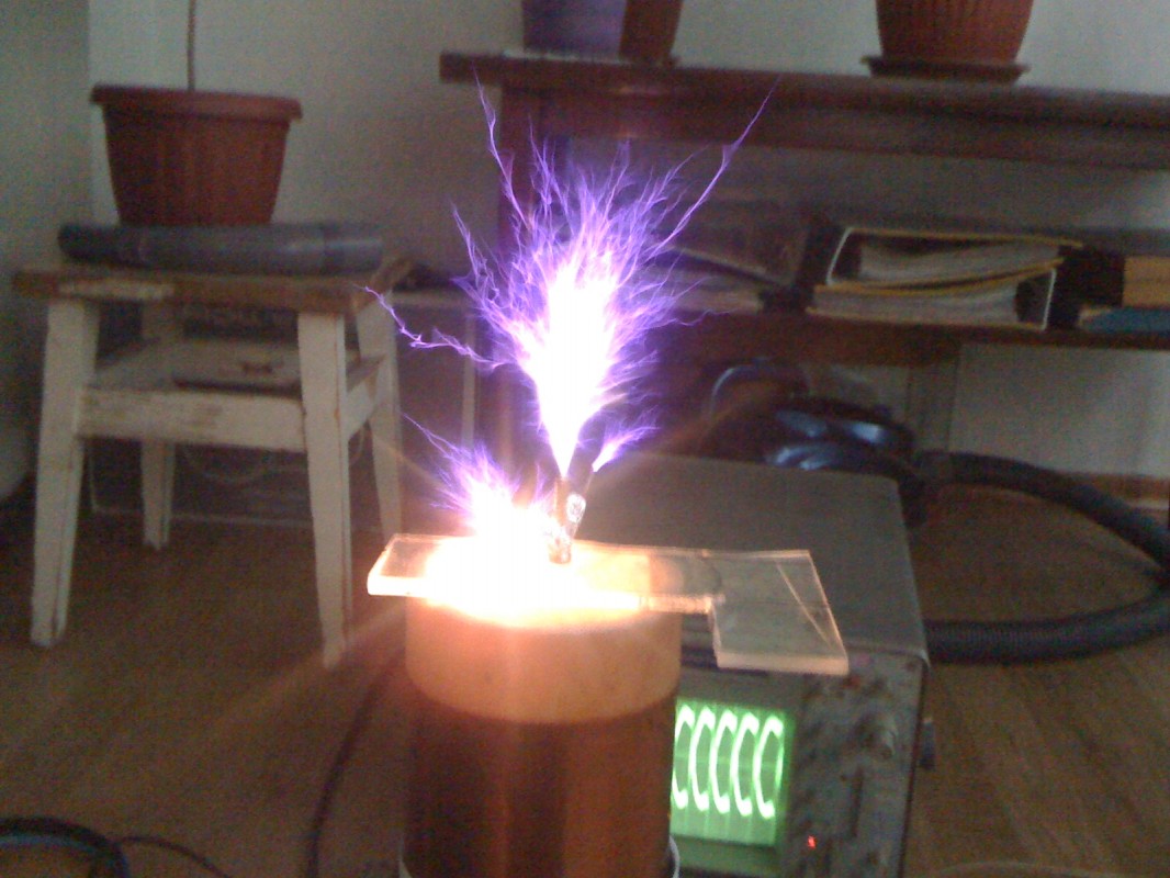

Итак, в связи с тем ,что с тором надо что-то решать, намотал я токовый транс для мониторинга тока в первичке.Транс на 30 витков, нагружен 30-ю омами и на каждый ампер в первичке, соответсвует 1В на трансе.При нынешних показаниях ток 25-26А при полном питающем.План действий таков: ставлю тор, при уже значительно уменьшеном коэф. связи, смотрю ток в первичке;yвеличиваю/уменьшаю коэф. связи до тех пор, пока ток в вторичке не будет 27-28А, что почти впритык приближается к пороговому для транзисторов;провожу замеры расположения, делаю всё статично и стабильно и... тесла готова!
Подключил тороид, поигрался.Греется вторичка и сам тор.ТТ нагрузил 3-мя омами, замеряю стрелочным амперметром, переделанным под вольтметр.Если верить показаниям, ток не превышает 10А(вероятно кривой ТТ, хотя может оно и так, ибо силовуха холодная).Тор придётся делать из трубы,смотаной в спираль, а если будет грется вторка, то хрен с ним, с этим тором.

Поставил тороид из трубки - греется вторичка.При тех же 30А с тором стример не так впечатляет, а для увеличения стримера надо транзисторы мощнее... Так что хватит пилить эти гири, будет у меня бестороидная тесла, что меня и так устраивает.
Погонял для проверки нагрева и вроде пасивного охлада хватает даже в околосивийном режиме так что буду уже в корпус трамбовать.
Ну и так пофотал чутка с двумя разрядниками:
И, пожалуй, последний в теме вопрос - почему греется вторка?Провод тонкий(0.17мм)?A может какркас плохой?
