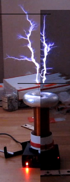

Итак, много экспериментировал. Оказалось, что уменьшать конденсаторы нельзя, появляется 100Гц призвук в звуке теслы, что не очень-то хорошо. Нужно, чтобы звук был чистым, он нам еще понадобится. Поэтому, конденстаоры не трогаем. Единственный большой кусок железа который остался - линейный трансформатор. По этому случаю, заменил его на импульсник. В результате стример подрос. Хоть и не сильно, но подрос.
Для того, чтобы понятно было о какой разнице идет речь, с лева - импульсный трансфорамтор, с права - линейный. Пока менял блок питания, успело потемнеть, поэмтоу условия съемки не одинаковые. На глаз, разница еще больше. Да, длина стримера на фото с импульсным трансформатором - 36см.
Макет импульсника выглядит вот так:
Помимо удлинения стримеров, у импульсника есть еще куча преимуществ:
