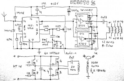

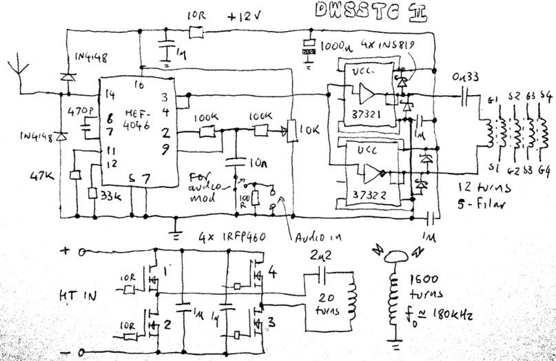

Кстати я примерно знаю почему у меня в прошлый раз не заработало. ФАПЧ рассчитан на 400-600кГц, а у меня ниже частота была, и сейчас намного ниже частота со 110мм вторкой (295кГц). На флайбэке нашел прогу для расчета ФАПЧ, но ничего не понятно( Один коллега дал схему тоже на ФАПЧ но там частота 180кГц. Вот и не знаю как быть. Думаю поставить переменники на 11-12 ножки и попытаться настроить...
Вот кстати схемка:
Вот кстати схемка:

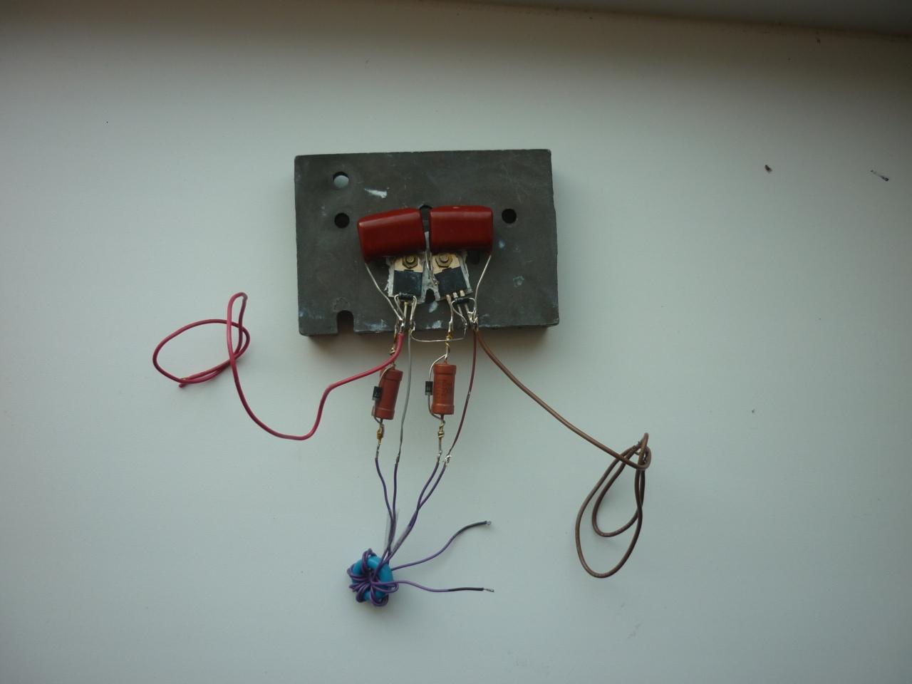

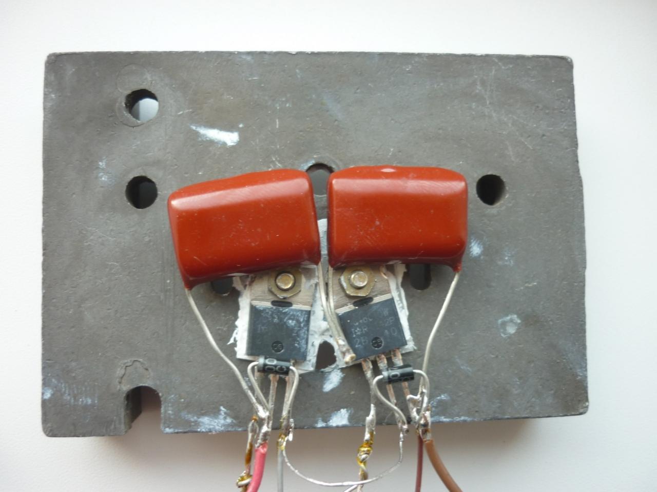

Вот, спаял силовую, какие будут замечания/пожелания?
Резисторы в затвораз 5,1Ом, такие мощные, потому что не нашел других на нужный номинал(
Диоды параллельно резисторам- 1n4007
Диоды на бтиз - uf4007
Сами бтиз - IRG4BC40W - частота >300кГц, 600В, 40А.
Между стоками и радиатором КЗ нету - там прокладки теплопроводные (хз как правильно называются), а на болтах шайбы из пластика.
