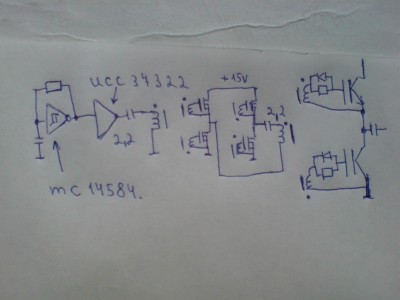

Возник следущий вопрос. Запилил я GDT драйвер на ucc 37322 (питается от 15 вольт),нагружена через разделительный кап 2.2 мкФ на GDT(1:1), который в свою очередь драйвит полный мост из низковольных полевеков (вроде PHP 45N 03). Через GDT низковольный мост управляет уже сетевым полумостом. Полумост на IGBT (STGW45HF60WD), на затвор эмитер каждого транзюка повешены TVS p6ke15ca. На затвор каждого транзистора повешена Rd цепочка на заряд 10 Ом, на разряд 5.6 Ом( по идее формирующая dead time). Полумост при подаче относительно низкого напряжения начинает подскваживать(при Uпит 25 вольт ток 10 mA, сповышением напруги растёт, измерительный прибор стрелочный миллиамперметр), что собственно мне и не нравиться. Задающий генератор на инвертирющим триггере шмидта (частота упр импульсов в райлне 86 кГц). Увеличение частоты упр импульсов усугубляет сквозняк, греются TVS'ы. Помогите разобраться, что не так!!!

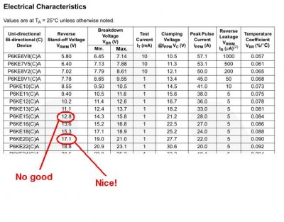

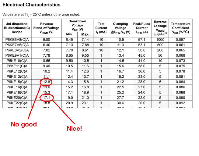

я бы поменял TVS на P6KE20CA, так как p6ke15ca могут открываться в моменты когда это совсем не надо

TVSы греются, потому что их рабочее напряжение 12,8 Вольт, а Вы, как я понимаю, на затворы подаете 15 Вольт, вот они и открываются.

Дак, я ж говорю, может. Асимметрия повышает напряжение, но оно у вас не повышается из-за того, что его срезает супрессор, из-за чего он греется. А вообще, неплохо бы схему нарисовать.

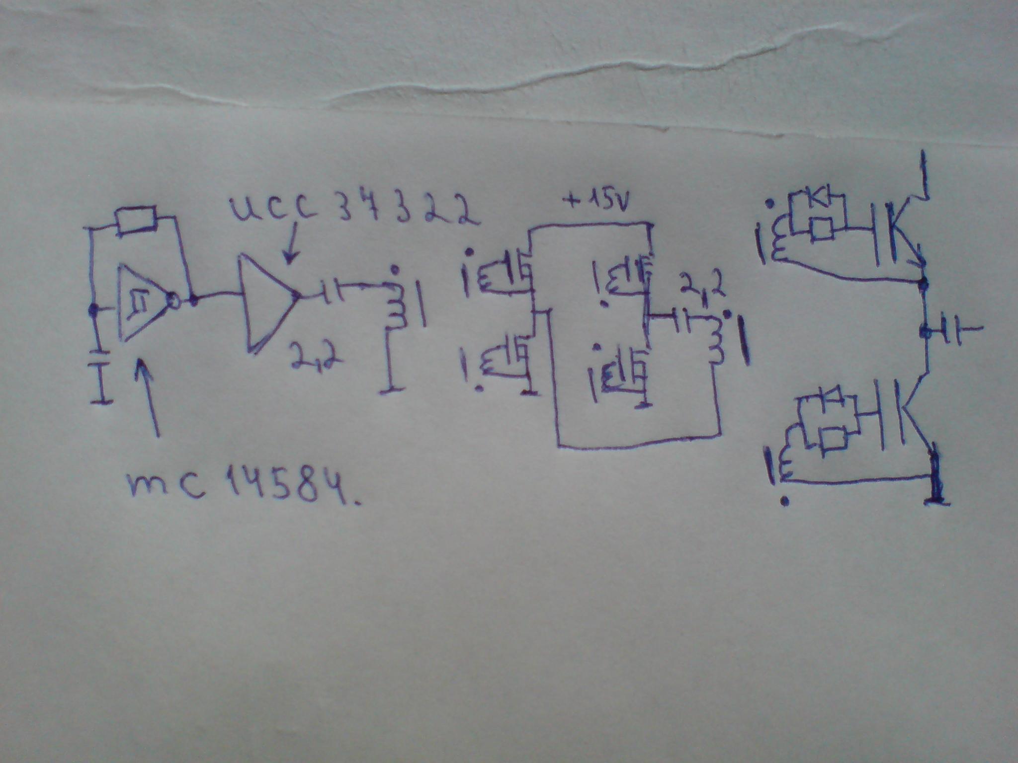

Схема такая
Забыл подрисовать TVS'ы на затворы ЫЖБТОв.
Удалите чтоль одно сообщение, ато некрасиво получилось

Я же говорил уже, экспонента возрастает медленнее чем падает, поэтому скважность у такой схемы будет не 2. Вот намного более хорошее решение. А вообще, можно на 555 таймере собрать генератор.
