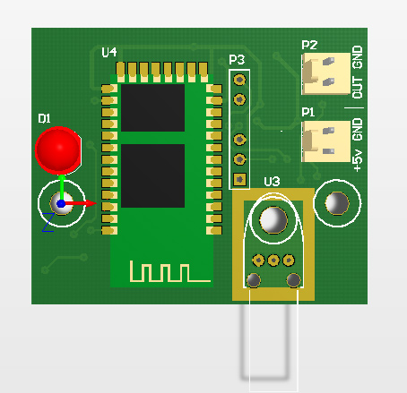

Итак, нарисовал схему и плату. Не могу вспомнить, когда какой-то проект получался настолько просто. Плату развел за два часа. Название симпл уже оправданно
Естественно, это не финальная версия, нужно дождаться симплтеслы и оттестировать ее, возможно найду что поправить тут.
Кстати, в симплтесле нашел косяк, из-за которого придется кепить навесиком детальки чтобы заставить работать оптику. Обидно, но платы уже заказаны
Ошибка в том, что этот оптоприемник неинвертирующий, а тот который я юзал раньше - инвертирующий, ну и я по старой памяти прицепил его без инвертора. А зря.
Для упрощения, пришлось избавить от универсального диапазона питания, теперь поддерживается только 5 вольт. Размер платки 42*35мм, совсем кроха.
Вот пара скриншотов и схема. Как вам?

Re: SimpleInterrupter
Ты изменил альтиуму с иглом? Кощунство!
А платка классная, малютка.

Немного подправил платку - теперь можно вместо оптоприемника подключить прямо перходник USB->MIDI или любой другой MIDI инструмент. Если к выходу прицепить оптопередатчик вполне себе прерыватель для драйвер стива.
Перенес крепежные отверстия ближе к краю - так к ним можно будет прикрутить уголки и прикрутить прерыватель на перднюю панель. Отверстий будет три дабы добавить устойчиваости если будет нужно.
Теперь питание подключается 3х контактным разъемом, а выход - двух. Это нужно для того, чтобы не получилось их перепутать.

хотелось бы не много поучаствовать
как начет заменить светодиод на SMD и добавить еще один в питание для визуальной индикации
ну и добавить простой диод в питания АКА защита от переполюсовки (ну всякое бывает ) на и не такое уж и потребление что даже слабенький диод грелся
раз контроллер используется с прошивкой симплы как насчет сделать вход для частотомеров ? (или слишком наглею ? ^_^) типо входов HU2
Светодиод выводной для того, чтобы его можно было вывести на лицевую панель. Для индикации питания я могу, конечно, поставить, но все-раавно оно предназначено для использования в составе другого устройства. Наверняка у этого самого другого устройства будет свой диод. Частотомер - это не просто вход, там еще довольно большой кусок схемы, который сюда тулить не хотелось бы.
