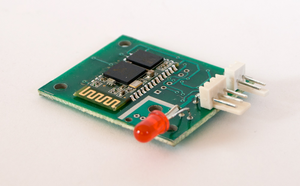

Собрал, дописал прошивку и протестировал SI. Сверху это выглядит вот так:
Естественно, не обошлось без ошибки - забыл про подтягивающий резистор, из-за чего при включении почти на миллисекунду выход становился "высоким". Но, повезло, что контакты между которыми нужно бросить резистор оказались рядом и я его смог просто допаять на выводы микросхемы.
Работает на отлично. Цена (без оптики) - 50$, доставка в страны СНГ - 3$. Доставка по Украине - Новая Почта с оплатой покупателем. В наличии будут примерно через три недели (блютус модули едут из Китая). Кому хочется, добро пожаловать в личку.

Приехали платки для SI. Из срочно разысканных компонентов, спаял первый экземпляр и он заработал. Кроме того, пока никаких глюков я найти не смог. Поэтому нужно еще немного тестирования и можно выпускать.
Как оказалось, очень мало людей понимают зачем вообще SI нужен. Нужно написать статью о том, как его "готовить".
Быстро сделанная фотография, которая красоты не передает, просто показывает примерный внешний вид платки
