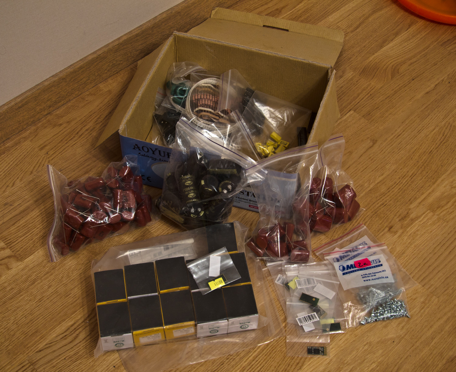

Да, теперь показания не колбасятся. Закупил примерно половину деталей для новой партии. Естественно, какие-то детали аналоги, какие-то не нашел. Низковольтные конденсаторы вообще не того размера дали, нужно пойти поменять. Вообщем, все как всегда.

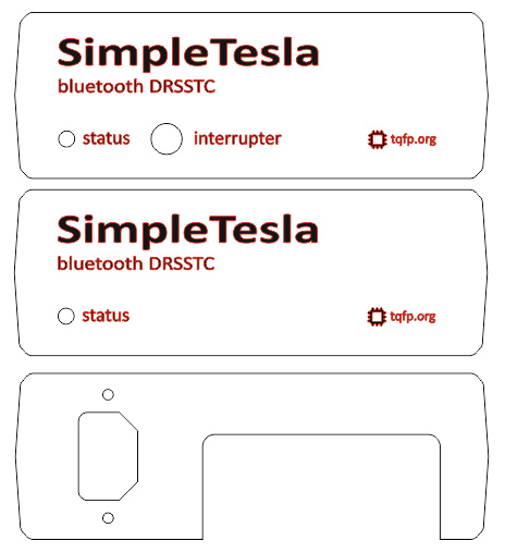

Еще одна фишка нового комплекта симплтеслы - я наконец-то (надеюсь) сделаю панели для корпуса. Сегодня целый день убил рисуя их и разбираясь с подготовкой к лазерной резке.
В итоге, получлось три панели. Очень простых панельки. Но! Средняя цена получается по 10$/панельку а нужно две панельки. Это делает панельки самой дорогой деталью в тесле. Очень дорого. Сейчас написал десятку контор. которые занимаются лазерной резкой, но пока у меня плохое предчувствие.
Панельки я сделал для версии с оптикой и отдельно для версии без оптики. Вообщем, пока - расстройство.
