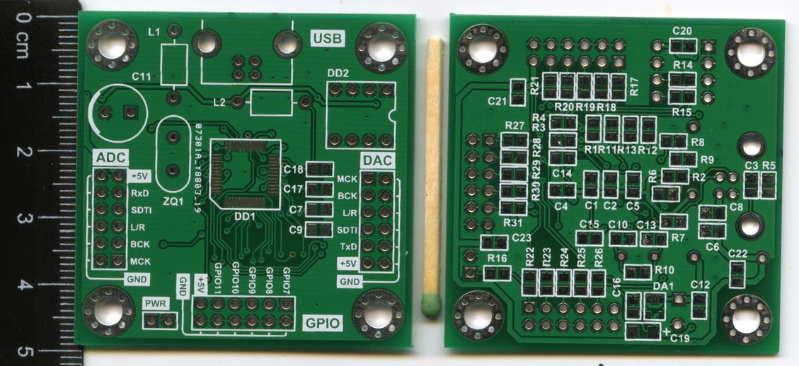

http://yadi.sk/d/JGbw4byQFVqpB - Проект в Altium designer. Представляет собой печатную плату с элементами поверхностного монтажа и двумя гребенками PLS. Пытался трассировать с помощью стандартного трассировщика Altium (v 13.3.4). Угорал где-то часа три. в начале трассировщик мог развести только 32 из 70 сетей. Я стал лазить по печатной плате, играл с расположением элементов друг относительно друга. Вышло 68 из 70. Были небольшие проблемы из-за Pin 1 indicator, пришлось поставить зазор в 0.15, это устранило все проблемы. Сам опыта трассировки вручную не имею. Можно ли как-то улучшить сам вид этого балагана? Частота работы не будет достигать наверное и 1МГц SDI SDO это MISO и MOSI для шины SPI, CS - тактовый вход. Нужны ли там полигоны для сети GND (общий провод, земля... кто как называет). Прочитал что-то про Sspectra, какой-то присобачиваемый модуль для Альтиума, но не нашел достаточно информации. Хотелось бы узнать мнение опытных людей, с чего бы начали они трассировку, с каких сетей, ограничивали и выравнивали бы длину определенных печатных проводников. Заранее благодарен :)

ИзображениеВот она, серый слой - верхний, синий - нижний, не смог подобрать более адекватные цвета(

Сообщение aitras » 05 янв 2014, 21:52
Да тут надо вручную. Намного лучше получится.
Mr Crowley
Сообщения: 45
Сообщение Mr Crowley » 05 янв 2014, 21:55
aitras Двух слоев должно хватить? у меня была мысль что мол надо залить полигон в среднем слое, все дела... Читал всякие мануалы - кто-то говорит что надо разводить сначала сигнальные цепи, кто-то - что землю, при чем какими-то двумя схемами, "треугольник" и "звезда"
aitras
Сообщения: 92
Откуда: Ульяновск
Сообщение aitras » 05 янв 2014, 22:03
Хватит.
Для промышленного изготовления переходные отверстия можно мельче сделать - 0,4/1,0. А на PLS оставить пояски у отверстий пошире (cейчас у Вас их ширина всего 0,2 мм) - сделать отверстия 1,0/1,8.
Сначала лучше, на мой взгляд, трассировать питание.
См. фото - не так давно я трассировал. Питание подведено ко всем потребителям по кругу. Земля - полигоном.
Конденсаторы по питанию располагать как можно ближе к потребителям - микросхемам. Естественно, при трассировке трасса должна сначала идти на конденсатор, а только потом к пину микросхемы.
Ну и сторон то у платы две, значит компоненты можно располагать на обеих сторонах. Например, все конденсаторы по питанию снизу.

aitras Снизит технологичность, как выразится наш конструктор (размещение с двух сторон элементов). Альтиум позволяет вот так заливать полигоны? или это надо самому так делать?

Сообщение aitras » 05 янв 2014, 22:40
Понятно.
Да, заливает без проблем.

aitras То есть нужно просто указать альтиуму что данная сеть является полигоном и дать ему площадь, и он все свободное место займет

Сообщение aitras » 05 янв 2014, 23:26
Не совсем.
Команда Place -> Polygon Pour. Далее в вылезшем окне выбираешь цепь - Connect to Net. ОК и рисуешь контуры полигона.
Варианты изгиба углов при рисовании перебирается по Shift+Space.
