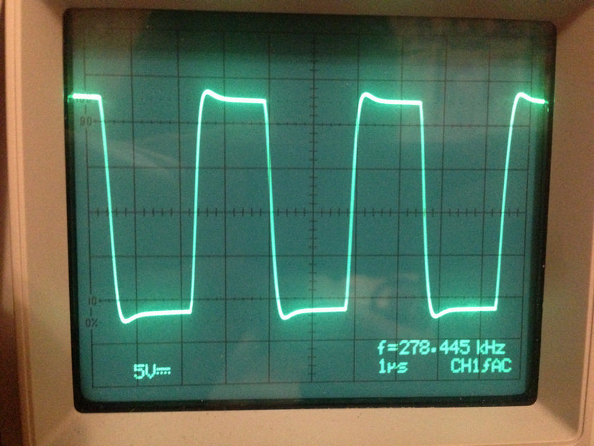

Так, окей, удалось из присутствующих у меня в данный момент резисторов и диодов сварганить что то нормальное.
Годные ли теперь сигналы?

Эмм для таких дров не очень красиво.Откуда звон, витки отматывал, почему напряжение на затворах маленькое, напруга на силовую не подавалась часом?Если других номиналов нет то можно спаралелить те что есть пока.Например 4.7 на заряд и 2.35 на разряд.

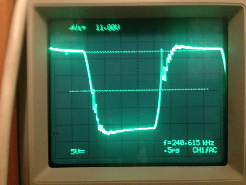

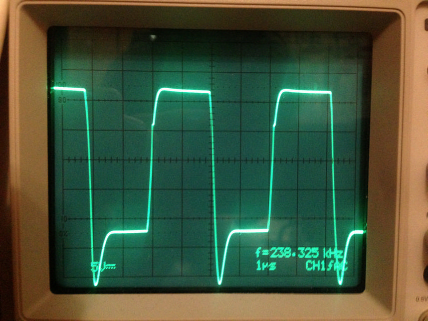

Так, оставшийся полумостовой кусок был немного протестирован на сквозняк и работу на нагрузку.
Через развязывающую сборку трансформаторов полумостовой модуль был подключен к нагрузке в виде царь - галогенки. Хотелось бы, чтоб кто-нибудь как то прокомментировал сигналы.
Сквозняков замечено не было, просадка развязывающих трансформаторов на нагрузку заметна была, однако два ампера на 176 вольтах снять с просадкой удалось.

Ну последгий сигнал ваапче капут.Этот отрицательный скачёк на фронте вообще мог закрыть транзистор в самый неподходящий момент!!!
У тебя предохранитель есть хоть?Поставь если нет.Тестируй не подключая нагрузку к п мосту вообще, т.е сидиш щупами осцила на затворе транзистора и ПЛААВНЕНЬКо(постепенно увеличиваеш) подаёш словое напряжение порка не появится ступенька миллера на фронте.Дальше по обстаятельствам появляется -боришся с ним, не особо выражен-всё нормально.Да в начале напруга на затворах напаруга была поболее, 11 вольт мало.Возникает подозрение по поводу качества питания драйвера,посмотри осциллографом нет ли на +- провалов, сильновыраженной синусоиды

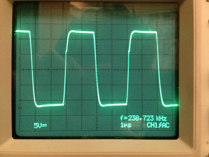

Hmaker, вот сиди и думай что с этими ступнями на нарастании делать...
Предохранитель? есть, в предыдущий раз спас закороченную половину моста от вылета мне в лицо. Пробовал и без нагрузки - сигнал вообще атас))
Напряжение питания драйвера увеличим, напряжение на ключе упало из за диодов на затворе. Питание - лучше некуда.

Отлично Миллер зверствует во всю, драйвер не очень справляется!!! :D Это п%дец это п%дец и парус поставили криво...Напряжение упало из-за диодов, да это же не шоттки какието=))
Ну тепрерь время для эксперементов с gdt, а именно уменьшение кол ва витков как я и советовал ранее, по чуть-чуть,затем подбор резисторов из того, что есть 5-10 Ом на заряд и пару на разряд.Подаёш напругу-смотриш.Да и не надо было так много выводить,достаточно было поднимать до техпор, пока Мюллер не появится.Как появится вырубаеш силу и корректируеш упраление.Ты главное не спеши Лучше всё отладить,затем пускать.
Значит копни пока в сторону уменьшениея витков в GDT(!), у тебя их по прежнему 16?(используй считалку BSVi).До связи, успехов.
