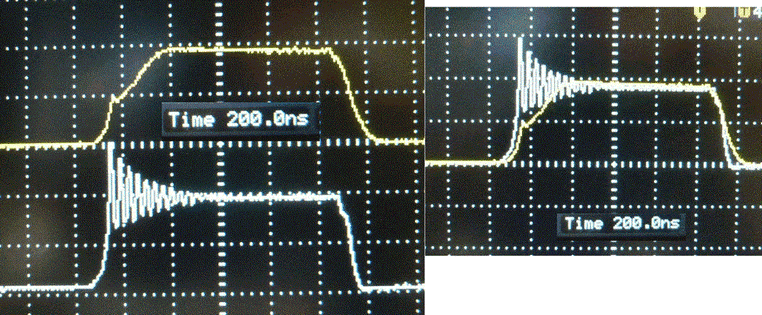

Захотел я больше разряда получить, начал изучать форумы по ССкам, и тыкать в силовую осциллографом. И в общем
"натыкал"
На затворе как я считаю сигнал терпимый, эффект Миллера не очень значительный, здесь я решил ничего не менять вначале. Желтый затвор.
Предиктором более менее переключения в ноле добился. Силовая заметно меньше стала греться. Но то ли появился, то ли был такой звон при открытии ключа, но в общем вот. Эти колебания по частоте если округлить 29МГц (хоть резонатор цепляй и факельник делай). Начал искать как от них избавиться и откуда они берутся. Узнал, что они происходят в момент закртия другого ключа (а первый еще не открылся, получается в дедтайм как бы) и образуют LC контур состоящий из индуктивности первичной обмотки и проводов до силовой, межвитковой емкости и емкость между сток-истоком фета. И как бы если их подавить, то ключам становится легче переключаться, а это очень даже хорошо.
Избавится от них довольно легко, в интернете есть методика расчета снабберных цепей, в общем не сложными вычислениями я получил следующее:
Паразитная емкость сток исток согласно даташиту 1220пФ, но т.к. это китайские феты+ межветковые емкость в общем я округлил до 1.5нФ.
Индуктивность первички получилась (с вычислениями по осциллограмме) 0.0000000206864 Гн
Частота этого LC контура (по вычислениям) 28571428.571429 Гц
Подставив в формулу для расчета я получил номинал резистора 4Ом, номинал конденсатора 26нФ.
И незамедлительно все это дело собрал и припаял к фетам.
Сигнал конечно улучшился, однозначно, но вот проблема, левый фронт слишком покатый (после того как даже в RD цепь поставил 3Ом) 280нс, это по моему слишком много для ССки на такой частоте (600 с копейками кГц). Правы фронт также немного больше стал (это я думаю не смертельно). Белое это сигнал который сохранил на экране до снабберов и желтое после того как припаял снабберы.
Теперь я даже не знаю что лучше, такой звон и вертикальный фронт или без звона но заваленный фронт... Что скажите? И основной вопрос все-таки остается как поднять ток в первичке?)
П.С. как мог сжимал картинки и осциллограммы, сори за качество...

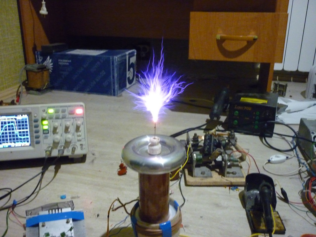

И фотка этой сски в работе не влезла, вот добавляю
Re: SSTC с фапч от Дениса
Результат, конечно, зачетный! Лучше пологий фронт. С ним меньше проблем обычно возникает. Ток поднять просто - либо уменьшить витки, либо увеличить напряжение, либо увеличить связь первички и вторички.

Загвоздка в том, что уже нечего увеличивать) Витки меньше не куда, при 3 витках результат примерно тот же, уже силовая пригорать начинает, напряжение, не думаю что это выход, китайфеты не вынесут этого. Связь итак большая, первичка чуть ниже середины вторки.
Чем пологий фронт лучше? Разве от того не увеличится нагрев и не появится сквозняк? И что думаешь на счет снабберов, они нужны вообще?

Денис wrote:Чем пологий фронт лучше? Разве от того не увеличится нагрев и не появится сквозняк? И что думаешь на счет снабберов, они нужны вообще?
Снабберы нафиг не нужны, их наличие обычно считается костылём, ставят лишь в случае, когда другое уже помогает. :)
Насчёт пологого фронта не скажу, по моему драйвера мощнее стоит поставить. Можно на тех-же микрах, просто буфера на выходы поцепить, какие-нибудь комплементарные MOSFET сборки.

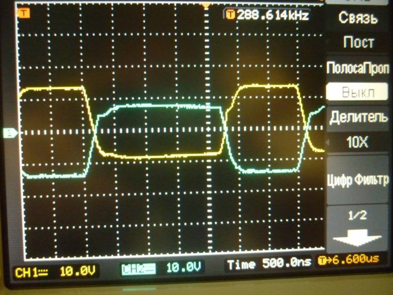

"Снабберы нафиг не нужны, их наличие обычно считается костылём"
Вот тут бы сейчас поспорил бы. С расчетными снабберами включил от сети, разряд сильно "усосался", а снабберы начали в прямом смысле гореть. Немного увеличил сопротивление до 9Ом и емкость убавил до 1.5нан.
Результат очень порадовал. (Хоть BSVi и сказал что фронт лучше пологий, мне кажется вертикальный лучше все-таки) Фронт стал 5нс, звон есть, но он совсем небольшой. Да и спад по прямее стал. А на затворе вовсе пропал Миллер. Про нагрев силовой пока не скажу, включал не более 10сек.
Прикрепляю осциллограмму. Желтое - сток исток, синее - затвор исток.

Отличные новости. Силовая совершенно не греется даже в режиме близком к CW (ширина импульсов прерывателя около 70% от всего период, частота прерывания 700Гц). В нормальном CW запускал но совсем не на долго- выходные TC4420 не вывозят совсем такой режим.
Разряд конечно не увеличился от снабберов, зато ничего не греется, прям идеальный полумост.
Под словом ничего я подразумевая только силовую часть, все остальное конечно греется (из овна и палок собрано как говорится). Снабберы через пару минут дымят, но это не страшно, будет возможность куплю и поставлю резисторы на пару ватт.
На счет комплементарных сборок, хороший вариант, но не сейчас. В закромах такого не имеется, а купить пока что нет возможности. Позднее я их скорее всего поставлю
Кратковременный запуск в CW.

Ну, если это дело подержать включенным хотя бы минуту — оно ещё как греется. :)
На самом деле любая хорошая SSTC должна переживать CW режим.
Если она не переживает — значит что-то не так с гейт-драйвом и ключи выделяют больше тепла, нежели позволяет рассеять корпус.
Вообще, скажу по секрету, что у нас в долгом ящике есть разработка не дорогой SSTC, которую можно будет использовать в тесла-оркестре. ;)
Отличие от DR'ки в том, что на низких частотах она звучик практически, как сабвуфер, а совсем высокие в принципе нельзя воспроизвести на DRSSTC.
Прототип выглядит и работает пока так. ;)
Если хорошо пойдёт продажа готовых катушек — допилим мультикатушечное воспроизведение и следственно эту SS'ку. :geek:
