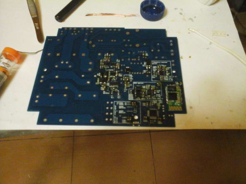

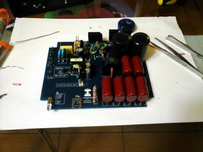

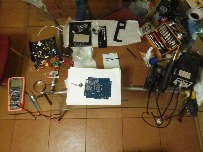

Ну что же , начнем. Вот и я стал обладателем набора от Сергея . Позавчера получив посылку думал в выходные заняться сборкой, но так вышло что сегодня ночью меня снова посетила бессонница и я решил немного подсобрать теслу . Вот она , версия платы 2,2.
Собрал сегодня все SMD компоненты, должен заметить не без какой то матери :) , ну просто по тому как для меня это скажем так в новинку (не ну пару раз менял транзисторы SMD, но все равно более крупного формата, да флэшки в автомобильных мозгах перепаиваю, но с ними проще ), в общем с микрухами и диодами проблем не было, но вот мелкие резюки и капы .... ну не мое это - трясущимися руками попасть этой мелочью на место )))) периодически их куда то роняя , находя и снова роняя :) все же собрал :) .
По пути пара ремарок -
Ошибка в шелкографии на измерителе частоты - C201 обозначен 56p , не найдя этого номинала, обратился к схеме - там он 47p , и такой есть в наборе.
На измерителе и ограничителе нет обозначения LM311 - я конечно догадался что это они , да и схема есть , но все же Сергей если к след. партии будешь править может и их подписать.
И попутный вопросик , так как пора задуматься о вторичке - какую максимально большую и разумную вторку к ней можно прикрутить ? (ну хочется же стримеры по больше :) )
Ну вот вроде пока все , дальше планирую в выходные продолжить.

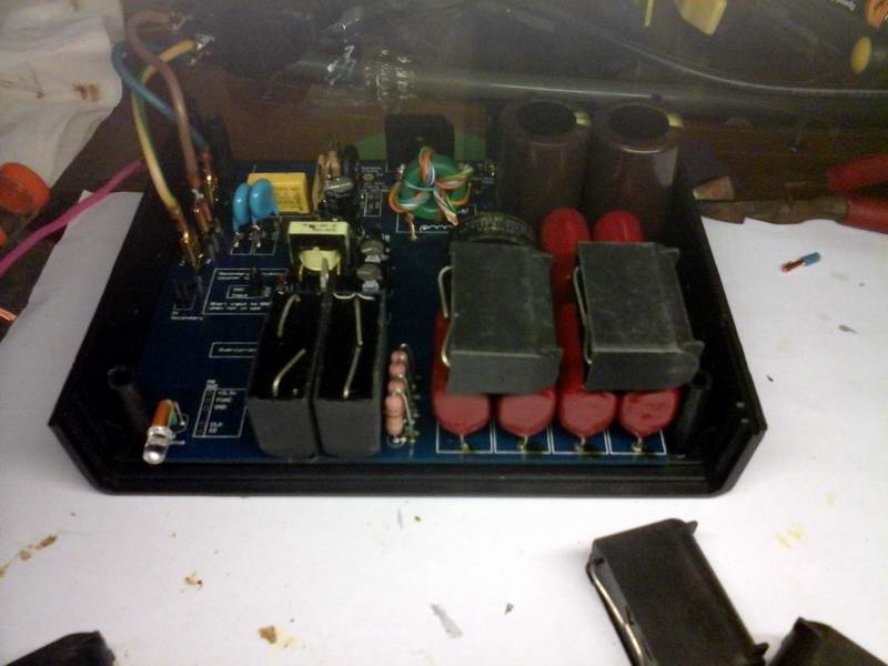

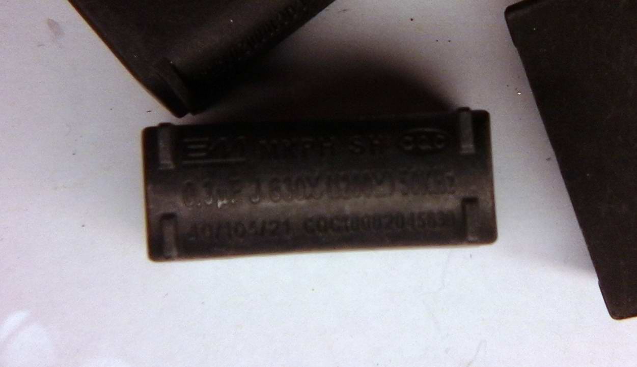

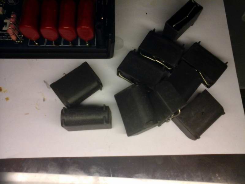

Сергей , а как думаешь , если увеличивать ММС - вот такие пленки пойдут ? (ну просто они есть)
http://www.aliexpress.com/item/Red-crow ... 37246.html
prepodobniy
Сообщения: 70
Сообщение prepodobniy » 16 мар 2014, 14:59
Например как то так скампоновать ..
И проводами запаралелить с существующей группой из4х кондеров.
Сообщение BSVi » 16 мар 2014, 15:04
Нет, думаю. что поплавятся.

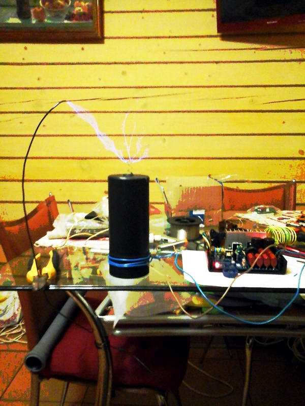

ну пока с поисками транса не вышло , решил временно позаимствовать вторку от другого девайса...
Но толи я не так делаю (снимаю перемычку и низ вторички на инпут вешаю) толи что еще - в общем частоту вторки померять не могу ,не работает
0 показывает и никаких других значений.. еще раз просмотрел блок измерителя, пропаял по второму кругу .. не помогло 0 .
В общем так на абум накинул подобие первички ... - принципиально работает , но полная не согласованость резонанса ...
В общем результат такой - миди из этого поста viewtopic.php?p=5474#p5474 то что из ученика чародея . а вот полет шмеля например вообще звука не подает ....

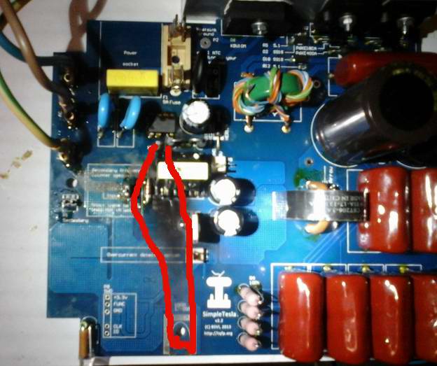

А вот теперь рвануло .....
Вопрос на засыпку - почему могла рвануть TNY274 и что вместе с ней скорее всего накрылось ?
Пшикнула хорошо, попутно закоптив приличный кусок платы ... на фотке красным обвел.
ЙаД

А рвануло - да на громкой ноте . я сначала подумал силовуха , а оказалось импульсник... но как нагрузка на силовухе могла перегрузить питание не силовой части ...
Сообщение BSVi » 17 мар 2014, 07:31
У питальника там защит хоть отбавляй, не рванул бы он от перегруза. Скорее-всего, в него стример влетел. К счастью, кроме микросхемы, трансформатора и предохранителя особо сгореть ничего не должно было.

Я вот тоже про стример подумал, но вроде достаточно далеко от обмотки было , до провода с землей ему ближе ... хотя кто его знает что там этим стримерам думается , где короче , а где интересний...
Блин про транс не подумал , надо было обмотки померять, и маркировку списать , уже уехал с дачи... если правильно понял то он PNI 07006 ?
поеду сегодня на радиорынок скатаю , куплю наконец то моток провода для вторички , сгоревшую микруху, и транс если попадется

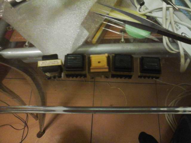

еще есть некоторое к-во импульсных трансиков (в основном с орг техники выпаяно) , но ни на один не могу найти инфы
Родной , как выяснил после вскрытия, имеет след параметры- вторичка 23,75 витка (чуть не дотягивает до полного 24 витка) к.трансформации в даташите 6,375 , значит первичка получается 150-153 витка (размотать ее не получилось, тонкая ,рвется)
Самый близкий по размеру и даже в посадочные входит (но обмотки на других пинах) имеет маркировку bct-1903wh
может не так гуглю... или скажет кто где можно такие маркировки глянуть .. вдруг из имеющихся что пойдет
bct-1903wh
kab-006 dh 617y
it-01 dh 613y
t1167 s621
вот такие
