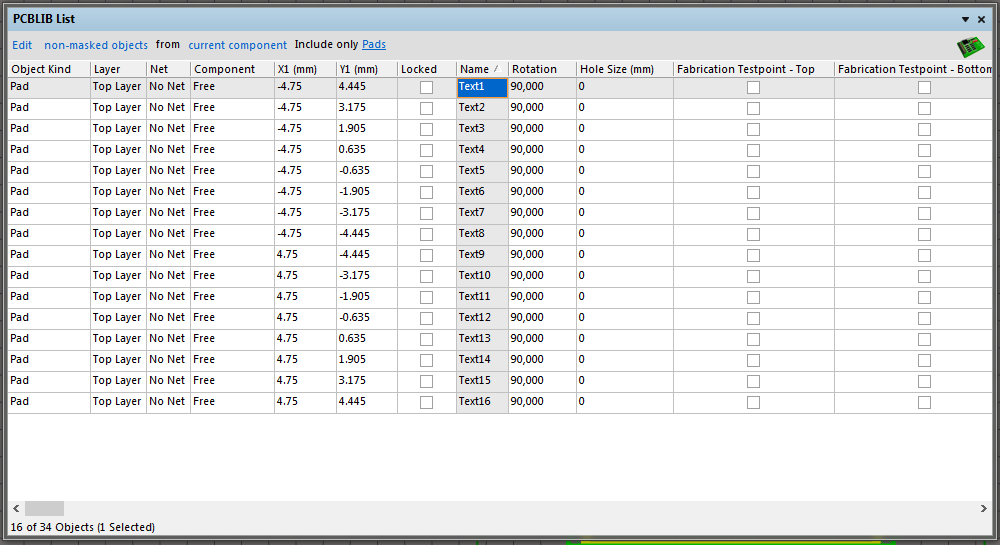

PCB List:
1. Выделяете пины, правой кнопкой мыши - Smart Edit. Вводите маску для переименования.
Обратите внимание на строку под заголовком окна - там включен режим редактирования и отображение только падов.
2. Результат:
Аналогично можно в SCH List.
И там и там можно из заготовленной экселевской таблички заполнить, в приведенных ссылках все это написано.

aitras писал(а):можно из заготовленной экселевской таблички заполнить, в приведенных ссылках все это написано.
не работал с таким инструментом. Весьма удобно. Спасибо за информацию.

IglerU писал(а):...Не умею. Если Вы умеете, поделитесь опытом как это применять к созданию компонентов. Ну или хотя бы подскажите где почитать об этом.
Вот так
the Devil incarnate писал(а):Вот так
хороший наглядный пример
Постепенно уже вырисовывается то, что нужно было изначально.
