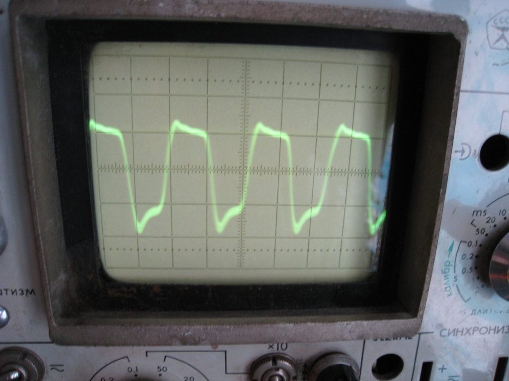

GDT намотан филярно 7 витков, вроде фронты нормальные, но верхушка как возбуждается что ле?

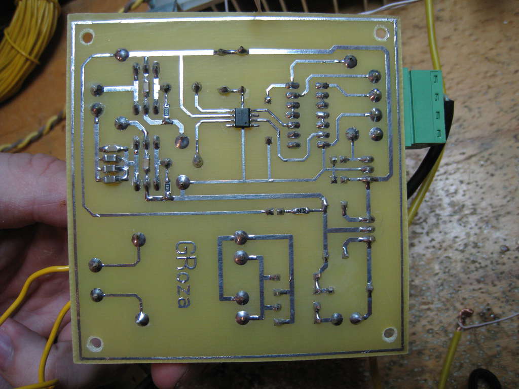

Собственно ген+ драйвер+ GDT
А это ir4427

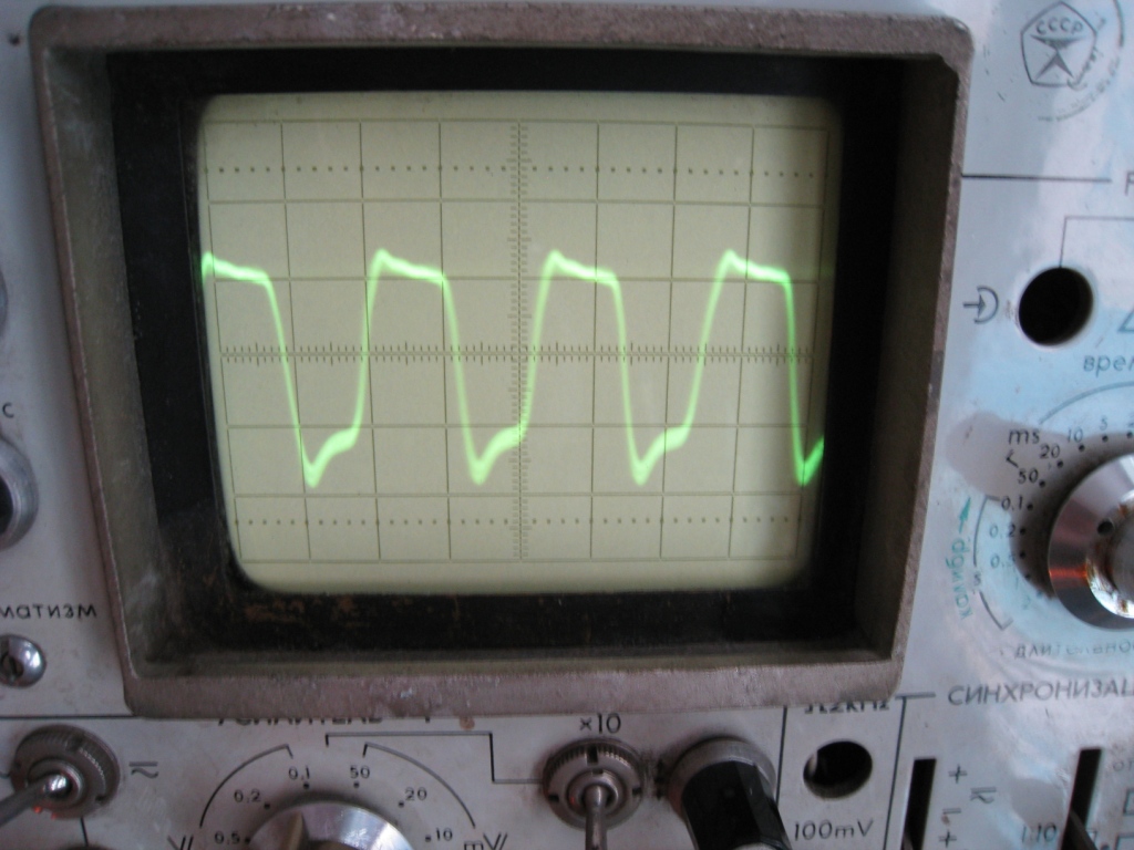

Сиганл на одном затворе (нагрузка лампа накаливания 30 вольт 1.2 А)

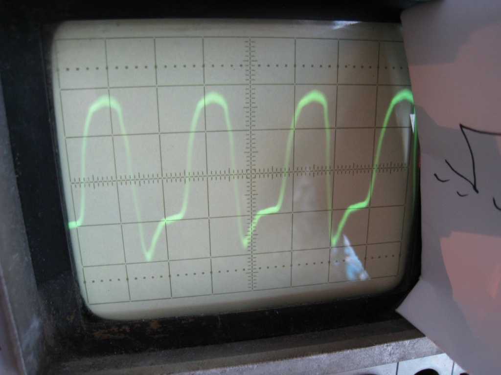

Сигнал на другом затворе (нагрузка лампа накаливания 30 вольт 1.2 А)

На этом осциллографе подробностей не видно, но внешне сигнал абсолютно нормальный. Ничего там не возбуждается. Поздравления с запуском конструкции!

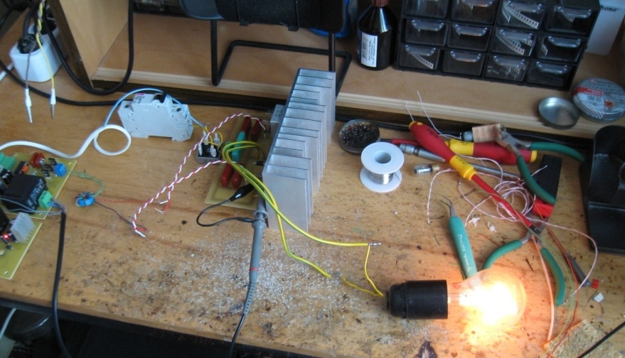

А это та лампа, через полумост
Щас взял от сети подключил на лампу накаливания, 40 ватт полумост такой сигнал на затворе

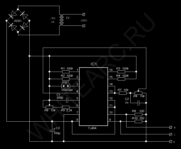

Вот по этой схеме ген

Какая развертка по вертикали у осциллографа?
GRoza
Сообщения: 16
Откуда: Украина
Сообщение GRoza » 10 сен 2014, 15:18
2V/см 5мс
Сообщение BSVi » 10 сен 2014, 15:20
То есть, размах на затворах - 2в (или 4в?) чтоли? Это ОЧЕНЬ мало.
GRoza
Сообщения: 16
Откуда: Украина
Сообщение GRoza » 10 сен 2014, 15:22
Эм, ну где в раене 8-10 вольт, это мало? Там не 2 в/ см блин, тупанул там 5, просто убитая шкала
Последний раз редактировалось GRoza 10 сен 2014, 15:24, всего редактировалось 1 раз.
Сообщение BSVi » 10 сен 2014, 15:24
да, очень мало, нужно минимум 12, лучше 15

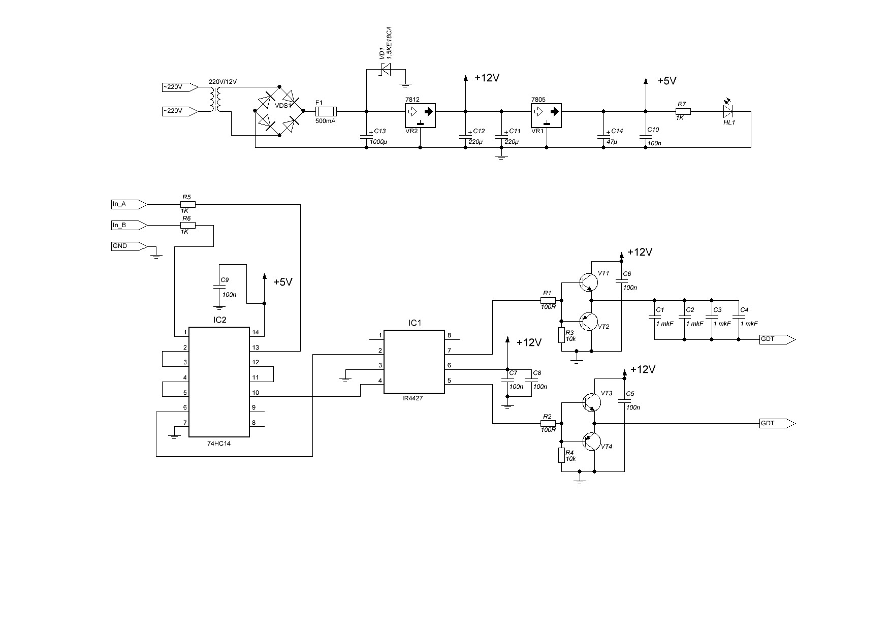

Пришел домой, померял напругу во время работы генератора, и офигел. Там аж 9 вольт, вот по этому и на ГДТ так мало оказалось :o Ну что ж, думаю уберу нафиг это стаб на 12 вольт толку то? Все равно после транса, на постоянке, больше 15 вольт не бывает. Транс же 2 обмотки по 9 вольт, соединенные параллельно :)
Будет в раене 12-13 Вольт после диодного моста.
Нарисовал схемку дров, может кому то подойдут, довольно бюджетные да и нормальные, как по мне. Делал на TC4420, они тож давали хороший сигнал но грелись, а эта с биполярниками ну совсем не греется, а транзисторы до 40- 50 градусов максимум нагреваются. Тем более что IR4427 стоит всего то 12 грн, по сравнению с UCC по 20-30 грн. И имеет плюсы в плане того, что на борту сразу 2 канала в одном корпусе и питание максимальное под 25 вольт, хотя это уже критическое но 20 вольт держит нормально, судя по буржуйским форумам. Хотя надо отдать должное, по току она слабовата все таки, без усиления греется сильно.

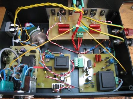

Упаковал в корпус свою катушку :D
Ну и видео:
https://www.youtube.com/watch?v=7ycA0XmFBIA
Сообщение BSVi » 18 сен 2014, 17:55
Крутой констракшн. А зачем аж 3 трансформатора?

Сообщение GRoza » 18 сен 2014, 18:14
Спасибо:)
Да прост :)
Были дома трансики, решил по использовать, хотя да лучше было использовать один импульсный БП на 15 Вольт где то 20 Ватт.
