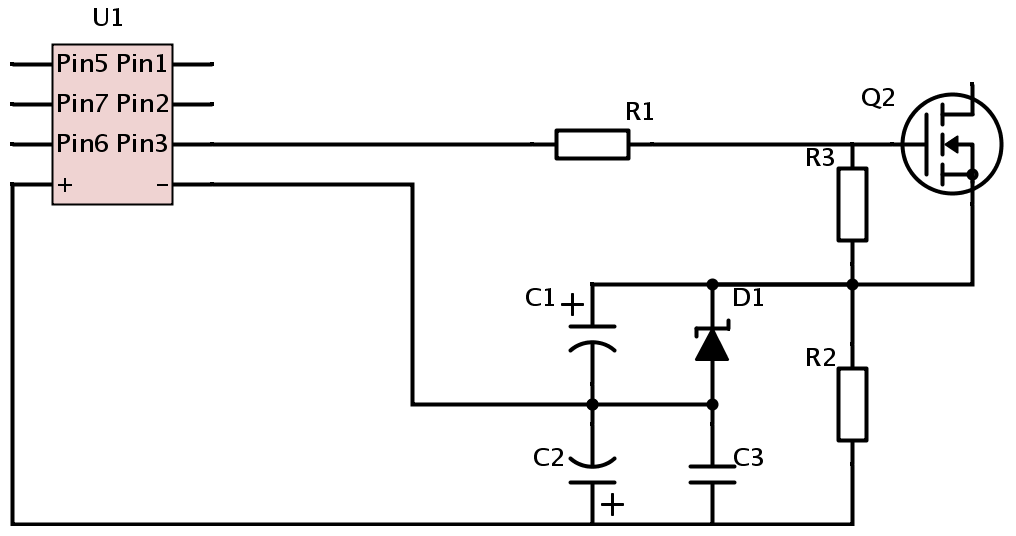

Уже не в первый раз кину куском сварочника, просто получилось так, что сейчас халтурю на ремонте, поэтому примеры оттуда =)
Ведущие вникуда связи игнорировать, там выход косого, возвратные диоды и т.п.
На кондерах и стабилитроне сделали смещение нуля, таким образом на затворе -10 и +15 вольт соответственно...
- Сообщения: 223
Вот убрал лишнее, теперь надо как-то прикрутить это дело к мосту и драйверу UCC27425P@TI
Основной вопрос в том, как правильно управлять ключами верхнего уровня, что еще прикрутить придется?
И еще, R3 и R2 - не понимаю их назначения, вижу, что номиналы одинаковые ) И все)))

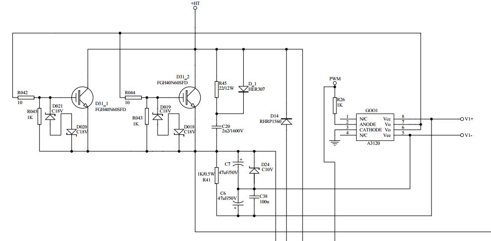

Так же нашел вот такое решение вопроса, схема ниже...
