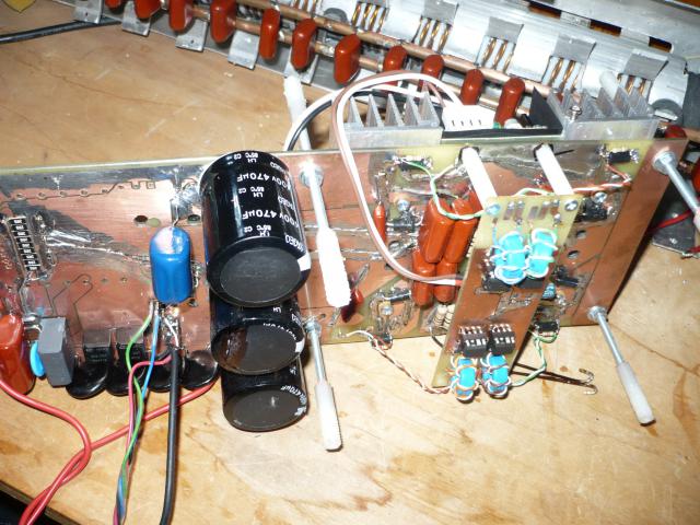

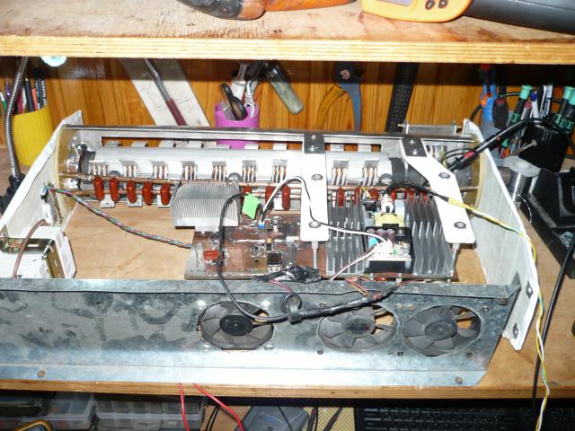

это тепловой котел с ккм .полномостовой .частота ккм 100кгц.частота моста 150кгц.мощность зависит от входного переменного напряжения мин 85в-800вт.мах 265в-2000вт.индуктор намотан через разделяющий транс витой парой 2*1.6мм2 на графитовый(м400 1100вт/м2)цилиндер надетый на медную(480вт/м2) трубу длинной 650мм через которую проходит нагреваемая жидкость (вода .тасол) при 2000вт система поддерживает секцию батарей 2400вт в помещении 35кв/м-90м3 на мах уровне 90с. на улице -20с помещение евростандартаwebkirov писал(а):Я вообще не понял что это. Напишите, пожалуйста, описание с характеристиками.
