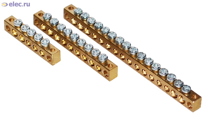

PS: такой узел трудновато будет пропаять. Может применить такую штуку? Заодно и корпус заземлится в этом месте..
Сообщение BSVi » 27 ноя 2012, 09:51
Я, в свое время, закупался у ерасова. Таки штуки плохо подходят для малосигналки - на них бывает окисел, который могут пробить только вольтистые штуки. Лучше - пайка.

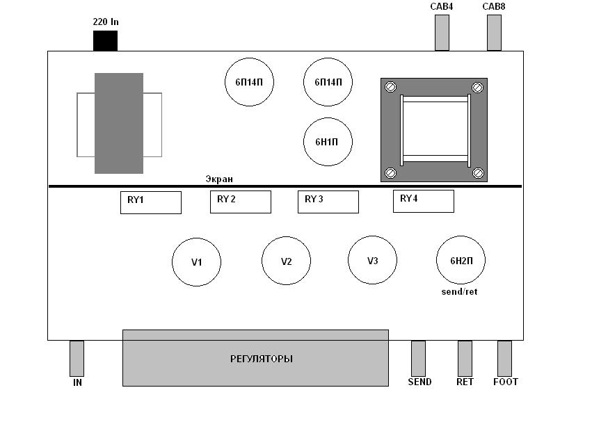

Мои размышления на тему компоновки усилителя. Сергей, посмотри, плиз, на тему логики прохождения сигнала, возможных наводок, влияния компонентов друг на друга. Ещё: не могу придумать, куда притулить выключатель питания (и, возможно, выключатель stand by). Напрашивается - рядом со входом 220, но тянуться каждый раз рукой туда - как-то не эргономично :(

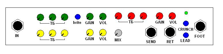

PS: вариант морды лица..
Сообщение BSVi » 28 ноя 2012, 21:32
Выключатель питания лучше делать на морде. Естественно, его лучше разместить на стороне противоположной входу. Насчет куртилочек - я лично предпочитаю, когда сначала гейн с громкостью, а потом - темброблок, хотя, совершенно не критично. Некоторые считают, что вход справа - предпочтительней для комбика на котором репитируют, так как тебе придется часто сидеть лицом к комбику. Если представить, как прододит шнур от гитары, то так получается лучше. Хотя, тоже не критично.

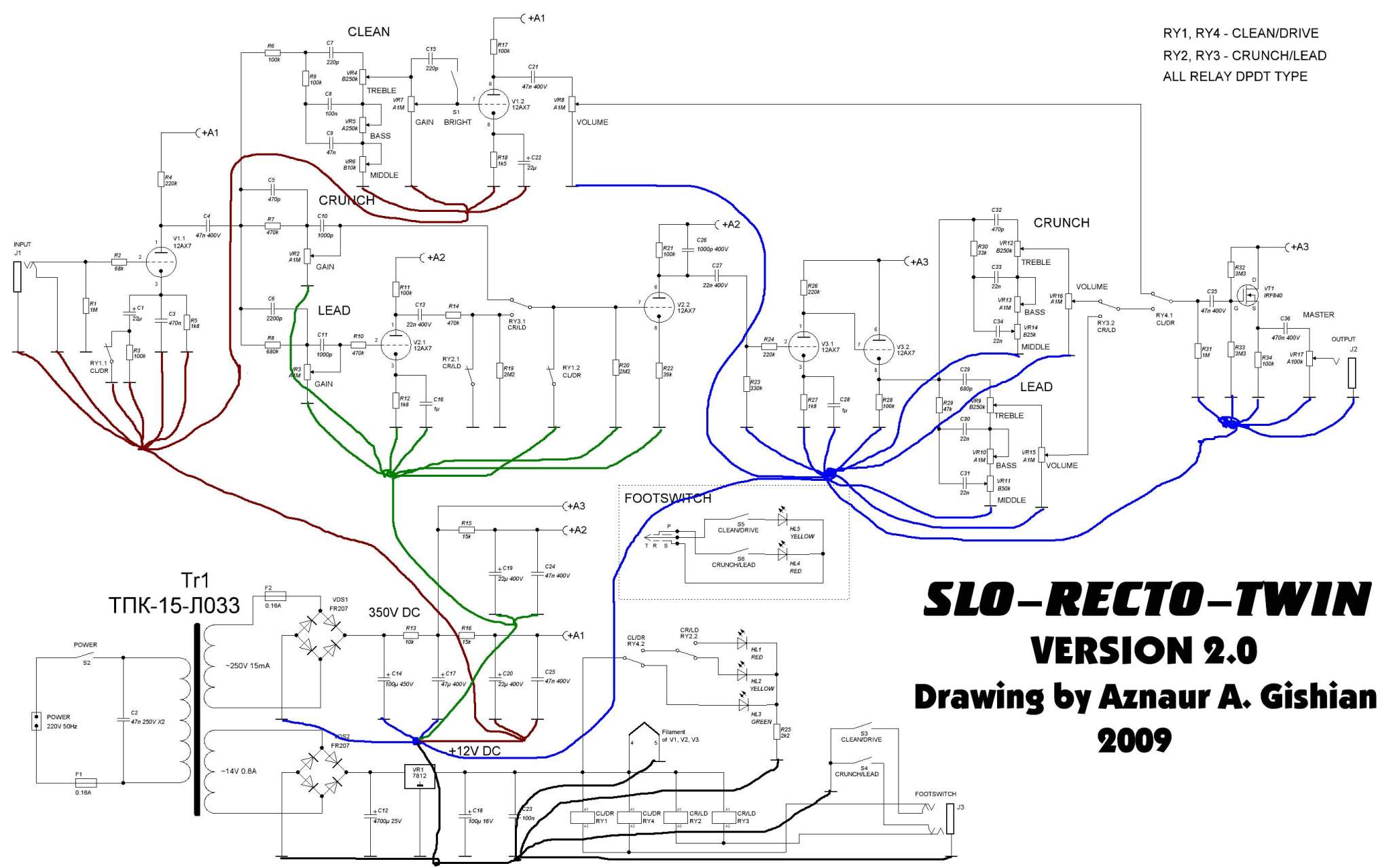

Небольшой отчётик. Решил размещать детали на печтаных платах. На данный момент сделал - три платы "гейн-громкость-тембрблок", плату чистого канала, плату грязных каналов. Клин и кранч запустил - всё окей. Далее to do list:
- платы: петля + повторитель на мосфете + релюхи; плата регуляторов петли; плата управления реллюхами со светодиодом; плата фазика-мощника; плата выпрямителей.
- чертёж и заказ шасси.
- заказ деталек, монтаж.
- чертёж и заказ морды лица.
- изготовление коробка..
Многовато работы!
