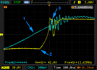

Небольшой отчетик о текущем состоянии дел :)
Итак, второй макет (считай, версия 1.1) сделан. Вот фото:
Выглядит не плохо и расположение деталей мне, за редким исключением, нравится.
Естественно, и на второй инкарнации нашлось куча недочетов, которые неплохо бы исправить. И большую часть их я исправил прямо на макете, кроме одного. Вот как выглядит сейчас ток и напряжение на затворе:
Синее - ток в первичке, желтое - напряжение на затворе.
В точке 1 должно произойти переключение. В точке 2 логика отрабатывает и начинает подыматься напряжение на затворе. До этого момента прошло порядка 70нс. До 10 вольт напряжение подымается за 120нс. В точке 3 происходит фактическое переключение транзисторов. До этого момента прошло 250нс. Вроде как, неплохие цифры. Но вот как картина выглядит в общем:
Конечно, не красиво. И прям так и просится фазокоррекция. И тут меня понесло - я попытался ее написать на stm32, и это даже получилось. Но 400кГц - предел на котором оно может работать, а работать на пределе не очень хроошо. В любом случаt, я забыл что это простая тесла и фазокоррекция тут будет усложнением, так-что, добавлять я ее буду только если найду способ сделать ее действительно очень простой.
Более простой способ - уменьшать задержку распространения обратной связи. И тут нужно узнать что дает задержку.
Итак, токовый трансформатор и диоды практически не создают задержки. А вот самое неожиданное - 74hc02 при 3.3в питании дает аж 50нс! Нужно переходить на что-то типа 74lvc02. Далее - UCCха почти не создает задержки, а вот внешние транзисторы добавляют тоже порядка 50нс (да, знаю, что 50+50>70, но мерял очень грубо).
Вся эта система просится под замену на обычные UCC37321 + UCC37322, как не странно.
Нарастание сигнала. Тут можно уменьшить амплитуду, но не хотелось бы, при 15 вольтах у меня транзисторы выходили из насыщения, поэтому, лучше оставить как есть. Ну, и сами транзисторы тоже особо не поменяешь.
Итого, можно выиграть еще порядка 70нс, что кардинально картину не изменит.
Вот такие мысли, извините за сумбур.
Завтра еще попробую пару вариантов очень простой фазокомпенсации, если не поможет, оставлю как есть. В любом случа, будет еще как минимум один макет.

А 74HC02 так и вообще убрать в случае 37322/37321 можно, система с идущей напрямую ОС работает замечательно, проверял. А генерацию отрубать по пинам Enable можно.

Протестировал драйвер с двумя UCC. Задержка получается даже больше (порядка 400нс) за счет того, что напряжение на выходе нарастает дольше. Кроме того, UCCхи не могут так хорошо держать прямоугольник, как драйвера на трназисторах. Сейчас еще попробую 74ac02 и irf7105 поставить.
Re: SimpleTesla
Posted: 16 Apr 2013, 16:28
Хм, irf7105 оказались плохи. Они очень долго выключаются. Собственно, лучшие транзисторы в это место сейчас - irf9952, а вторые - те, что я и использовал - irf7379. Так как irf7379 у меня хватает, пока буду использовать их :)

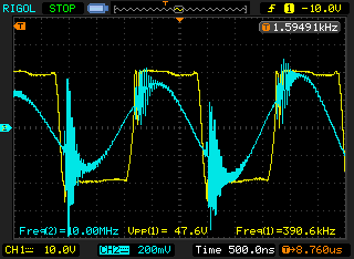

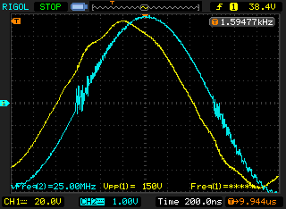

Так как серъезно ускорить схему не получилось, прицепил совсем простой фазокорректор, самое интересное, что он вполне неплохо работает.
Вот схема:
А вот осциллограмма синее - ток в первичке, желтое - напряжение на индуктивности L?. Такой вид тока меня вполне удовлетворяет, и получается он довольно простым способом.
Теперь думаю, а стоит ли делать эту компенсацию. Она вводит зависимость от частоты, которая у всех может быть разная. Блин, никак не могу решиться. Как вы думаете?

ну так поставь подстроечную индуктивность и каждый сможет настроить коррецию под себя. и вообще сделай коррекцию как у стива.

Дык идея в том, что далеко не у каждого есть осцил, поэтому либо коррекция должна быть фиксированная, либо вообще от нее отказаться. А подстраивать можно и резистором, кстати :)

Нет, это сильно сложно. Я думаю, вот что: на посадоные места стабилитронов и диодов вполне неплохо садится индуктивность и резистор. Фактически, можно делать версию с диодами, а катушку любой уже сможет поставить и подобрать переключение под свою теслу.
Можно сделать просто параллельные футпринты и пусть люди запаивают, что нравится. Катушка и резистор стоят копейки, их можно давать в комплекте.
Самое прикольное, что такой простой компенсатор на катушке и резисторе работает вполне на уровне Стивовского, правда, запускается с большего напряжение (у меня, с 30 вольт), но это не особо критично. Подстройка резистором вполне работает, никаких проблем.
