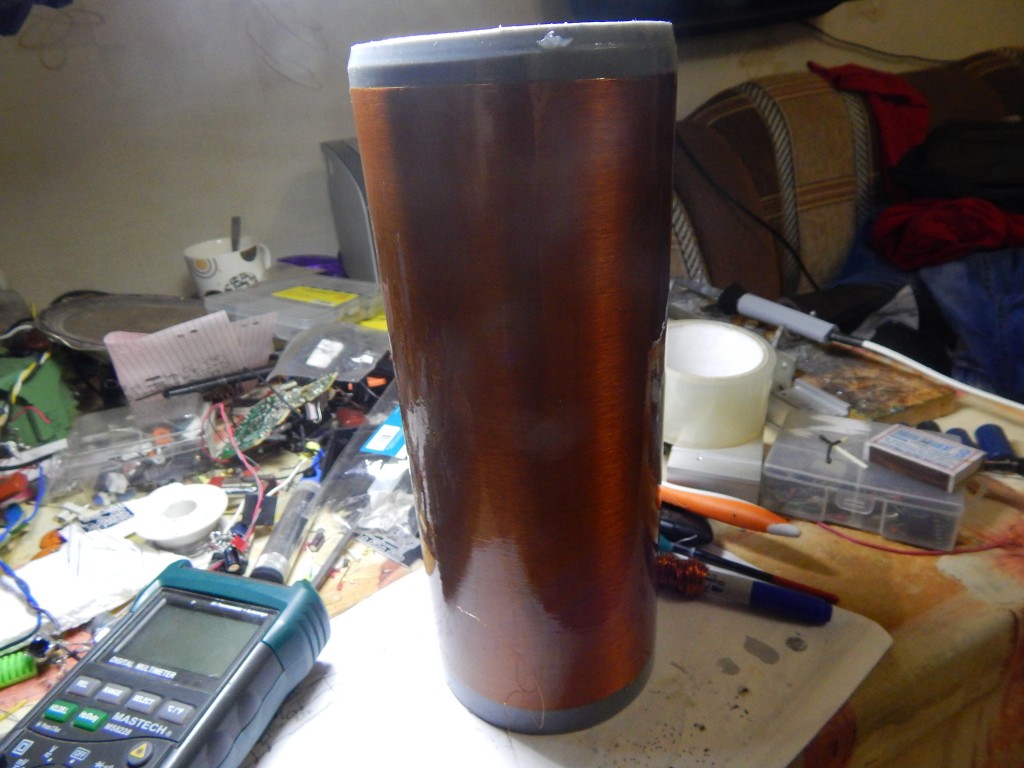

вот вторичка высохла,и теперь бликует как на витрине,глаз ненарадуется,косячки небольшие есть,но их на общем фоне не видно,только если разглядывать при очень хорошем освещении и впритык :D
пс...сори за бардак,времени нет убрать ;)

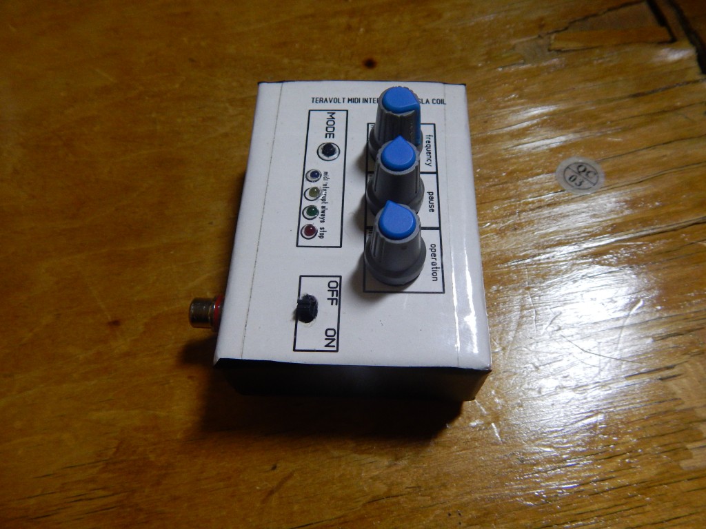

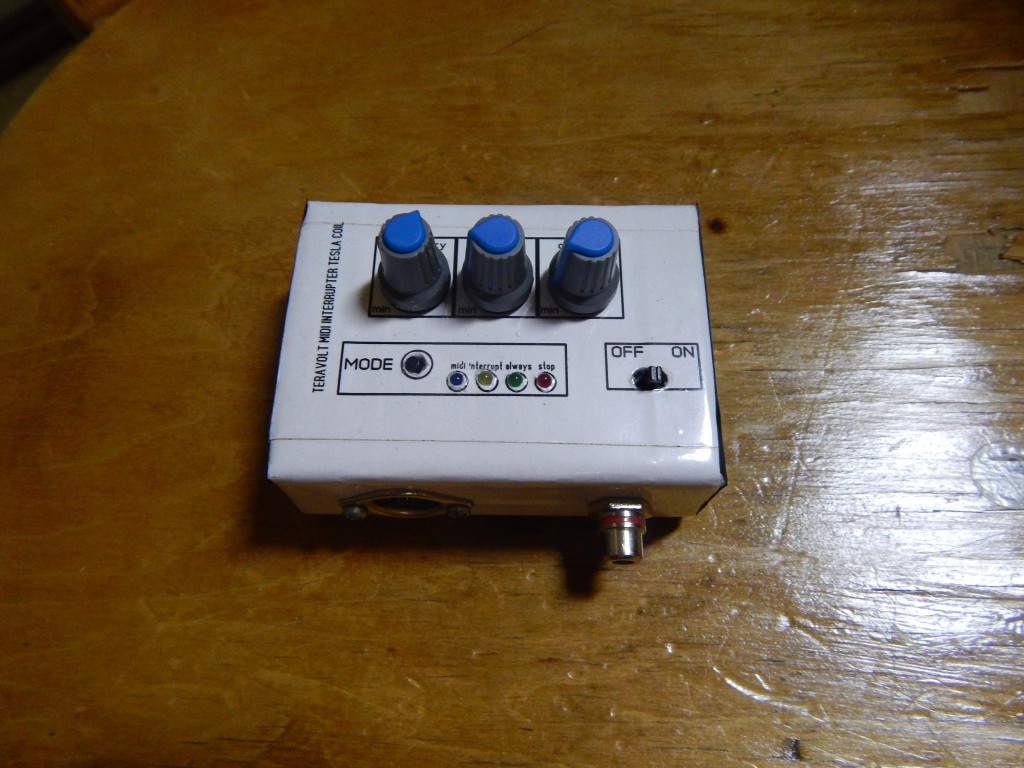

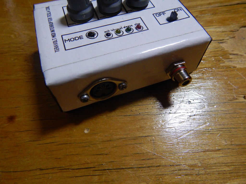

Сообщение TERAVOLT » 31 мар 2015, 19:45
вобщем я ответа не дождался,и решил что от экранировки хуже не станет...в итоге корпус уже готов и имеет ужасный вид,зато работает :D

Корпус металлический только изнутри (слой алюмоскотча),снаруже ессено пластик...так,коаксиал это есть провод аля под триколор тарелку?а не лучше ли язать провод от гитарного комбика,экранировочка там найс...а с прогроматором пока проблем нету,есть университет,там че хочешь тебе и рлц метр и осцилы и генераторы,и зд принтер и ифркрасная пояльн.стнц. и само собой прогеры...если появится острая необходимость в домашнем прогере то куплю,а так не часто шить приходится
