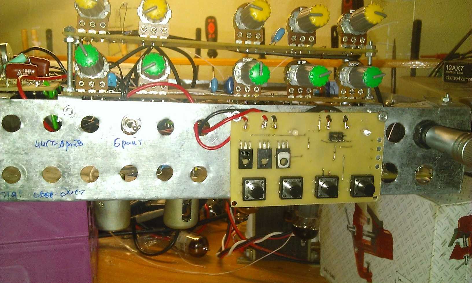

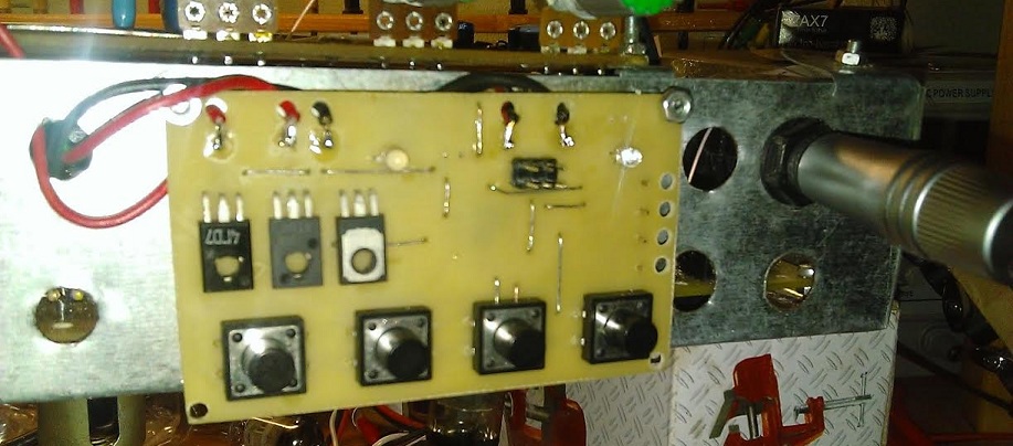

Небольшой отчет.
Сделал наконец-то свитчер. Решил делать так: три кнопки, выбор режима напрямую: чистый, овер, дист; всё одним касанием. Светодиод над ними горит соответствующим цветом. Кнопка справа - включение-выключение петли, светодиод над ней синий. Сделал на меге, всё опробовано, всё работает.
Кроме того, изготовил и запустил плату фазик-мощник. Таким образом осталась только одна плата блока питания и можно переходить к заказу чистового шасси.

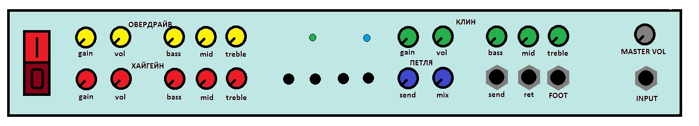

Post by alex34 »
Ну а вот очередной эскиз панели, всё ближе к финалу. Буду рад любой критике эргономичности, компоновки и.т.д..
Re: Ламповый долгострой.
Овердрайв залезает на потенциометр :) Ну и вообще померь русского с английским странно смотрится. Расположение, вроде, логичное.
alex34
Posts: 301
Joined: 19 Sep 2011, 09:45
Location: Волгоград
Post by alex34 »
Я подписал только чтоб ясно было, что это за ручки. Больше всего смущает мастер-волюм. Чувствую, неудобно будет его крутить, т.к. под ним здоровый джек будет... Пока не знаю, где ему будет лучше
PS: брайт забыл пририсовать :( Будет хардовый тумблерочек между громкостью и басом зеленого блока :)

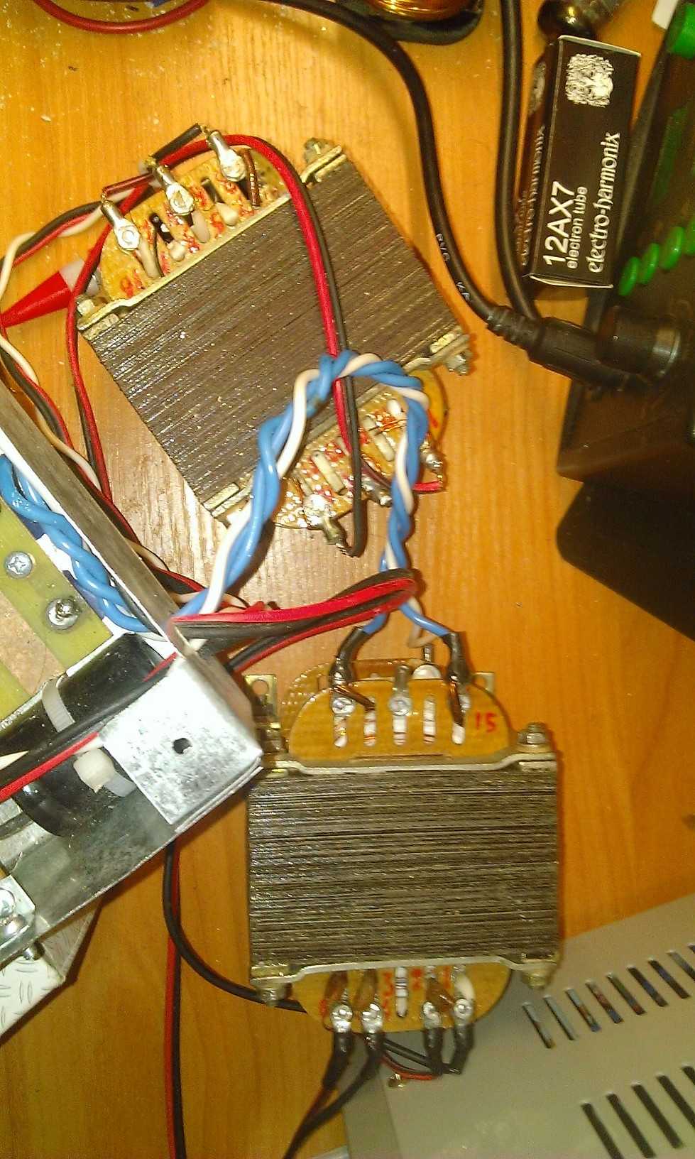

alex34 а можно фото в студию конструкции?)
alex34
Posts: 301
Location: Волгоград
Post by alex34 »
Фото сделаю, только у меня это сейчас крайне в макетном виде, неорганизованно и неаккуратно. Зато звучит )

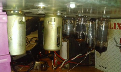

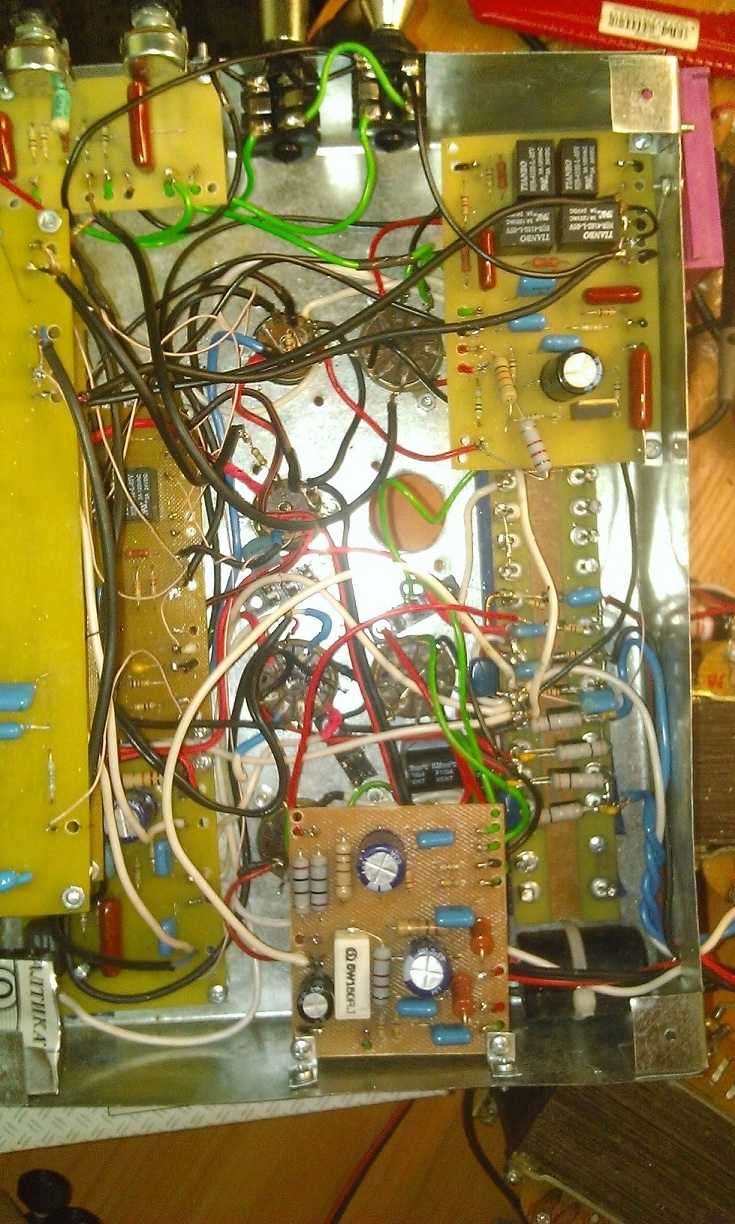

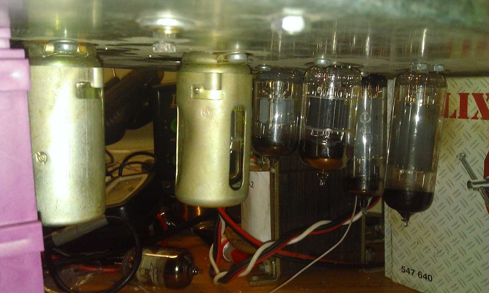

Post by alex34 »
Фотки
