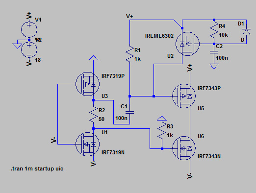

выяснилась серьезная проблема в новых драйверах.
они при подаче питания выдают положительный импульс на выход перед тем как выдать положеный минус.
происходит это из за того что в первый момент после подачи питания транзистор Q1.1 открывается не сразу а с задержкой несколько десятков микросекунд, и конденсатор С2 заряжается через что то, и это приводит к открыванию Q2.1
это жопа жопеная ибо силовуха опять сделает сквозняк при включении драйверов и если в банке останется заряд - транзисторы выгорят нафиг.
мне не понятно через что заряжается С2 в первый момент времени после включения питания. я думал что через затвор Q2.2 - откинул его - нифига. С2 все равно через что то заряжался. тогда я откинул R9 - не дало результата. тогда я совсем выпаял нафиг R7 - опять заряжался гад через что то. ну и ессно я отпаял ноги стока Q1.1 и запаял обратно все остальные компоненты - С2 перестал заряжаться при включении питания и на выходе не было положительного импульса. :?
не понятно через что в закрытом Q1.1 мог заряжаться С2... через емкость затвор-сток чтоли?... бред какойто....

Эм, даааа.
С2 заряжается через паразитный диод верхнего транзистора (именно поэтому у меня в символах эти диоды и изобрадены - больше вероятность отловить такой глюк)
Ток течет вот так:
А теперь нужно придумать, что с этим можно сделать :)
Загнал схему в симулятор. Открываться должны оба выходника. В тоге, что на выходе определяется соотношением сопротивлений. Так как сопротивление n-канальника обычно меньше, чем p-канальника, на выходе должен быть 0 или меньше нуля.
Да, в оригинальном драйвере Стива тоже присутствует эта проблема, но, почему-то никого не беспокоит.

не пойму почему должен открыться нижний выходник... да и не открывается он вроде иначе на выходе был бы 0. он бы открылся если б открылся Q1.1, но Q1.1 открывается не сразу (из за оптрона скорее всего) и в это время открыт только верхний выходник ибо конденсатор заряжается в любом случае...
с зарядом конденсатора ни чего сделать не удастся, значит надо либо как то не давать верхнему выходнику открыться на время включения питания, либо обеспечить открывание нижнего выходника, лучше уж сквозняк в драйвере чем в силовухе, хотя неизвестно запустится ли оно вообще, это ж будет КЗ питания и оно не вырастет...
либо как то отрывать выход...
либо как то переделывать схему чтоб конденсатор был в цепи нижнего выходника и на выходе был бы минус при подаче питания...
Стива не беспокоит потому что его драйвер драйвит GDT а GDT не может ни как устроить сквозняк в силовухе.

есть у меня вариант тупой топорный и простой. но он колхозный, корявый, и опять изуродует мне всю красоту ибо будет все насоплях.
вариант заключается в том чтобы подключать выходы через реле, которое будет включаться от +18В одного из каналов. получится что в первый момент времени после подачи питания на выходе у нас плюс но реле еще не успело сработать ибо оно тормозное как хрен знает что, а к тому времени когда реле сработает конденсатор С2 уже зарядится или оптрон нормально откроет нижний выходник и на выходе будет минус.

еще вариант придумал. но он тоже идиотский.
увеличиваем емкость С2, чтобы при первом включении он зарядился, на выходе будет плюс но он не сожгет силовуху ибо в этот момент на банке силовухи напряжение еще не выросло достаточно. потом когда все отключается С2 разряжается очень медленно и за это время успевает разрядиться и банка силовухи. а если подать питание пока С2 не успел разрядиться то он и заряжаться не будет и на выходе не будет плюса.
Re: Оптодрайверы для DRSSTC
Когда на истоке нижнего транзистора падает напряжение (до -18), затвор за ним не успевает. В итоге, он открывается (по крайней мере, в симуляторе). Естественно, это зависит от последовательности подачи напряжения на +18 и -18 и скорости нарастания этих напряжений.
Реле - это вообще пипец фиговый вариант, нужно подумать, как бы меньшей кровью решить проблему.
Второй вариант - тоже фиговый. Скорость заряда/разряда банки может быть абсолютно любой.

ок, про открывание нижнего выходника вроде понял. может поможет изменить фазировку вторичек относительно первички (проще будет перекинуть первичку конечно), но как то на это сильно расчитывать не хочется.
придуманые мною варианты однозначно фиговые, ппц какие фиговые, но блин чего бы получше то придумать? чето ни чего в голову не лезет.
насчет второго варианта я думаю так: заряжается банка через зарядный резистор и заряжается она весьма медленно. плюс она заряжается импульсами 100Гц, в общем ну ооочень медленно. первое включение гарантировано проходит без пыща.
а со скоростью разряда конечно сложнее. но можно навесить разрядный резюк ватт на 10, он довольно быстро будет разряжать банку, и с довольно стабильной скоростью. а нормальный керамический или может танталовый кап микрофарад на 10...100 в качестве С2 разряжаться через закрытые полевики будет оооочень долго.

misterio, если делать через задницу, то делать вот так:
Хоть и не мега-клевое решение, но лучше, чем то. что ты предлагаешь. Если сопротивления верхнего транзистора не хватит, чтобы полностью задавить выброс на затворе, последовательно с конденсатором можно поставить резистор на пару ом, он-же может спасти U2 от выгорания, если драйвер будет шарашить до того, как U2 закроется (порядка 1мс). D1 нужен для быстрого слива заряда при отключении питания.
И да, irlml неплохо бы заменить на что-то более вольтистое.

главное что если бы проблема была только в дровах - они бы постоянно выдавали что то куда то не туда. но они работали замечательно. и на большие стриммера работали нормально. но в один прекрасный момент просто чето глюканули. мне кажется это уже проблема взаимодействия драйверов с теслой а не только драйверов.
самое обидное то что когда приедут транзисторы я не знаю что делать. я не могу постоянно смотреть все 4 затвора одновременно. и я даже не могу смотреть затворы диагональных транзисторов одновременно. я могу смотреть одновременно только затворы нижних транзисторов. но если глюк пройдет не по всем 4 каналам я его не увижу...
я пока не знаю что делать когда приедут транзисторы. поставлю я их, запущу, разгоню, оно поработает немного а потом опять сгорит. и я не буду нать из за чего...
нужно что то придумывать. обязательно.
P.S. а GDT то сука хорош тем что физически не может устроить сквозняк. вот блин жешть зараза. но слаб он и не способен раскачивать мои транзисторы. зато с ним ни когда столько транзисторов не сгорало.
Posts: 985
Joined: 03 Feb 2012, 00:14
Post by Qic »
Печально. Говорилиже про ГДТ, хотябы ради того что он физически не допустит сквозняка и при пропадании управления потушит всё что надо.
ЗЫ У тебя же в изотоп корпусах ключи? Трупики остались? Хотелось бы исследовать.
