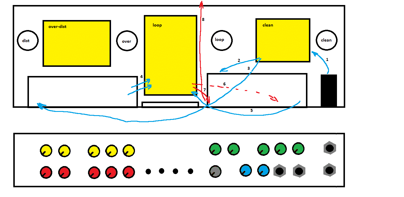

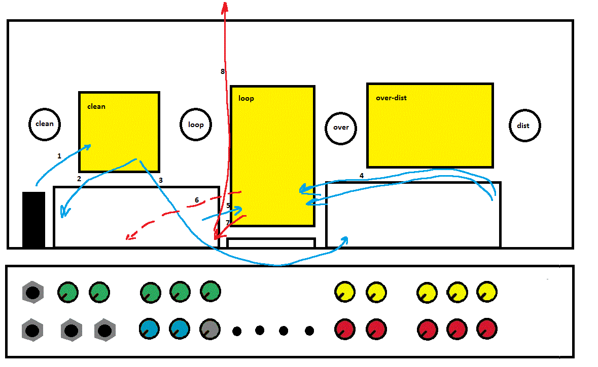

Муки творчества продолжаются. Думаю над компоновкой предусилительной части. Поскольку плата петли совмещает функции выбора каналов с помощью реле, думаю оптимальное место для неё - посередине. Сначала сделал первый вариант, с панелью как нарисовано ранее. Заметил несколько неудобных путей, попробовал перевернуть панель, результат на втором рисунке.
По стрелкам:
1 - гитарный сигнал
2 - предусиленный на гейн чистого
3 - предусиленный на гейны грязных каналов
4 - выходы грязных каналов
5 - выход чистого канала
6 - к регуляторам петли
7 - к регулятору "master"
8 - к мощнику.
Нужна ваша помощь. Какой вариант лучше? Во втором варианте вроде как отступление от классических панелей усилителей (вверх ногами). Стоит ли так заморачиваться, может экранированные провода всё решают на 100%? Может есть вариант лучше этих двух?
Mr Crowley
Сообщения: 45
Сообщение Mr Crowley » 11 янв 2014, 11:00
Я бы предпочел чтоб джеки были по одному на линию, без ручек над ними или еще одним джеком, чисто из удосбтва

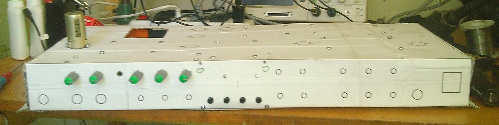

Картонный усилок :)

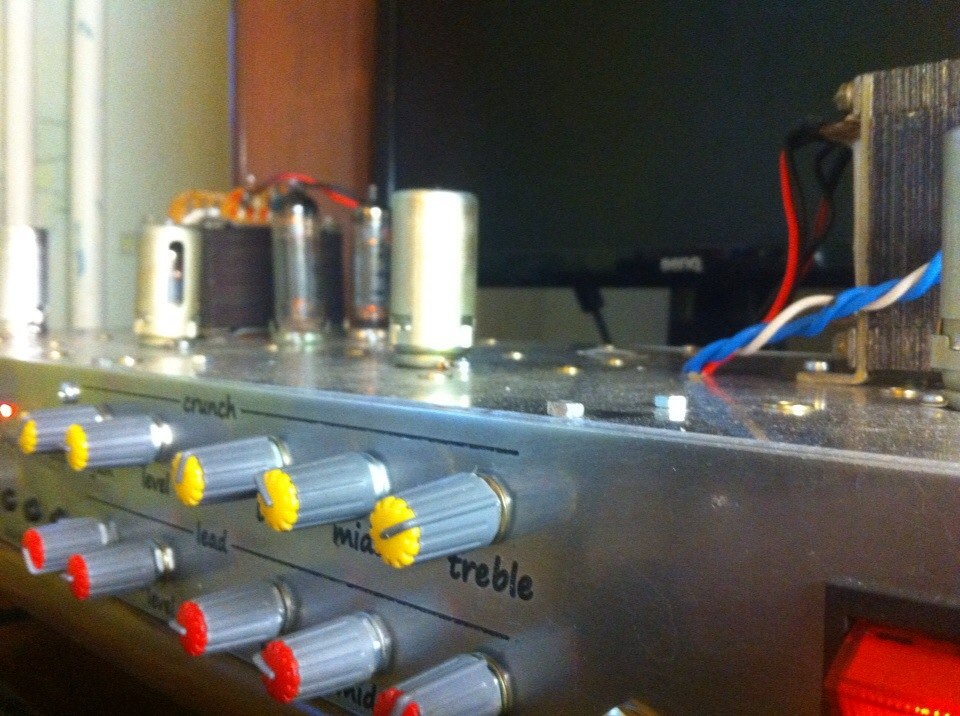

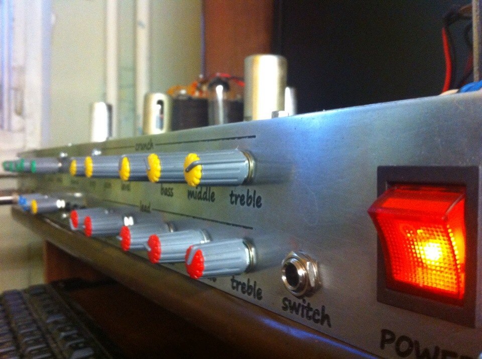

Время шло, проект двигался то быстро, то медленно :). Что готово на данный момент: собран коробок из алюминиевых уголков и алюминиевой пластины. Закуплены гнёзда, потенциометры и панели у Ерасова, платы приведены в порядок. Изготовлена лицевая панель из алюминия методом гравировки на ЧПУ. Сборка закончена на 95%. Когда будет 100% - придёт время собирать корпус и обтягивать его кожей и фурнитурой.

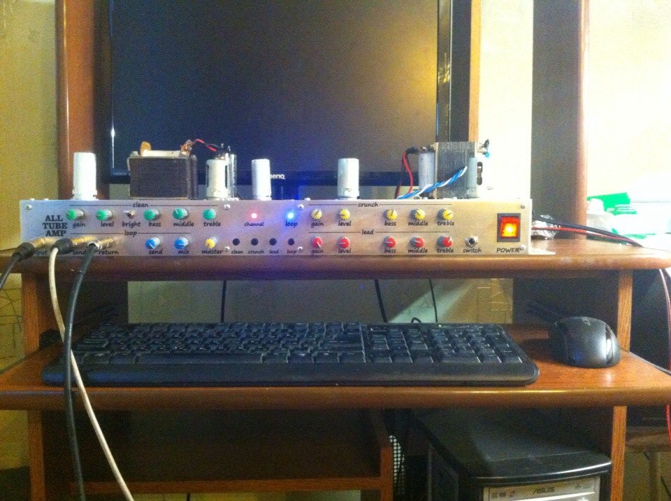

Заводки пропали, я старался всё аккуратно делать. Как приберу провода, сделаю фото монтажа. По звуку всё то же, что и на макете. Смущает, что красный канал на звук больше "фузит", чем даёт перегруз. На месовский звук с ранних альбомов металлики не похоже. Правда я ещё не пробовал играть через большие кабинеты и на большой громкости. По остальному нареканий нет. И ещё до сих пор не придумал, что делать с футсвитчем: канала четыре и один стереоджек..

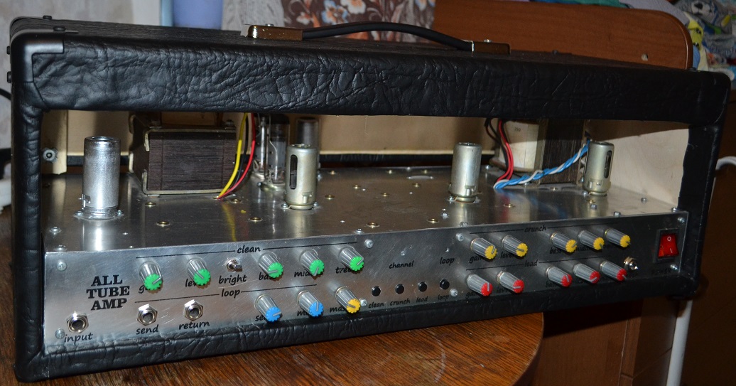

Сообщение alex34 » 14 янв 2016, 19:22
Прошли годы, пришло время оформлять усилитель в коробку. В дело пошли - фанера, много клея, фурнитура и кожзам от Ерасова..
Сообщение iEugene0x7CA » 16 янв 2016, 00:16
Какой-то чумадан получился. :)
