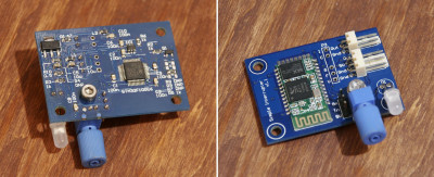

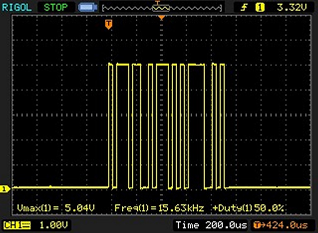

Была найдена ошибка в описании аппаратных конфигураций SI, в частности той что касается проводного подключения MIDI через оптопару и с выходом на оптоволокно:
В реальности нужно запаять R4(для подключения оптической головки IF-E96E.
Транзистор Q1(BSS123 или любой другой сигнальный MOSFET), он работает как РТЛ-инвертор и преобразователь уровней 5В в 3.3В.
А так же R7 дабы соединить затвор Q1 с ножкой IN.
Вот так это выглядит на фоточках. Показана старая платка SI v1.1, т.к. такая у товарища благодаря которому была найдена ошибка. ;)
Сигнал MIDI на входе ножки IN должен быть вот таким:
Странно что эта штука не было замечена раньше. :)
Но так то, это тот режим которым вообще прямо никто и никогда не пользовался — обычно модуль SI ставился целиком в Теслу, и управлялся по радио, или по оптическому входу.
Инстуркцию поправил. :geek:

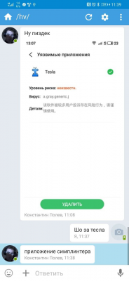

Отпишусь по одной ситуации. ;)
Сегодня утром товарищ прислал скрин, мол у кого-то из знакомых не скачивалась приложуха ST на телефоне.
Что за ошибка сходу никто не понял. :)
 Спойлер:
Но немного усилий, и иероглифы 5000-летней цивилизации были переведены:
В общем, кто-то эмоционально пожаловался в ЦК Компартии КНР и прогу заблочили как "неблагонадёжную". ;)
Однако, небольшое расследование показало что с оригинального Google Play та по прежнему без проблем скачивается.
Т.е. нужно использовать магазин Google, не китайские зеркала — работает в том числе на китайских смартфонах, в частности только что проверено с "Xiaomi Redmi Note 8 Pro Global Dual SIM TD-LTE 64GB M1906G7G".
Отец недавно ушатал свой прошлый китай-шпионофон и затарился последней версией. :geek:
На ней однако было обнаружено нечто другое, и один раз об этом даже сообщалось — на некоторых устройствах Android 9 может не работать окно поиска BT-устройств в приложении.
Как я понял, это потому что в Android добавили фичу "редко используемые" BT-устройства, и в основном списке всегда пусто пока туда ничего не добавят.
Обойти проблему получилось поиском и спариванием с модулем HC-06 через Android'овское меню BT. После девайс SimpleTesla появляется в списке уже спаренных устройств и его можно выбрать:
Т.е. на 9-м Android, даже если попадётся косяк с пустым меню поиска — подключиться и использовать приложуху по прежнему можно.
Но так конечно это косяк несовместимости, и его надо пофиксить — ведроиды не стоят на месте. :)
