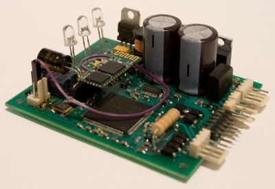

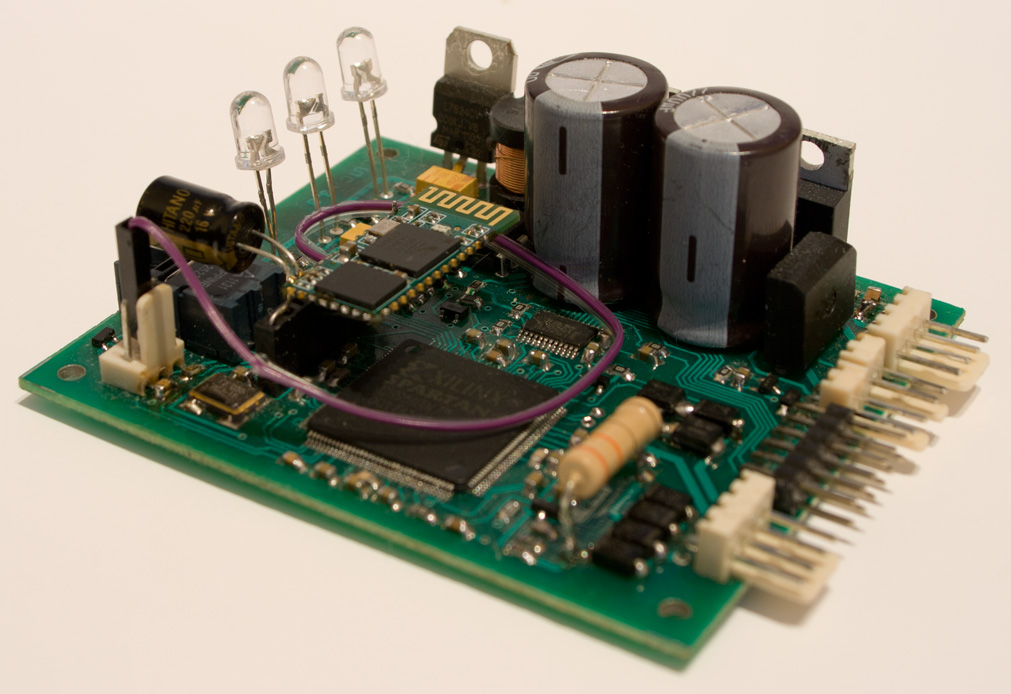

Пока едут переходники, запустил блютус. Прикрутил его к разъему для программирования - с него модуль получает питание, а вывод TX бросил на вход проводного прерывателя.
Работает! Правда, тестировал с довольно маленькими стримерами. Когда буду более масштабно тестировать, запишу видушник.
В звуке слышны дефекты. Пока не понятно, что это - миди драйвер глючит или, из-за буферизации блютуса, миди ноты слипаются. Нуно разобраться.
Нашел еще один глюк в миди - почему-то он работает на неправильном канале. Странно, что я не заметил этого раньше, исправлю.
Выглядит это вот так:

это чисто баловства ради? имхо радиоканал однозначно будет менее надежен/стабилен/устойчив/защищен чем оптика в случае с теслой.
Re: UTC: Контроллер для теслы
Естественно :) Просто, как демонстрация, что это - возможно :)

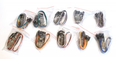

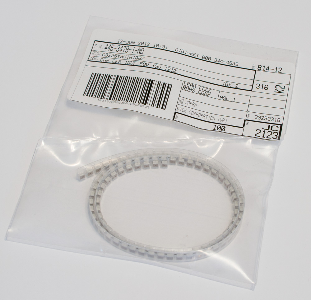

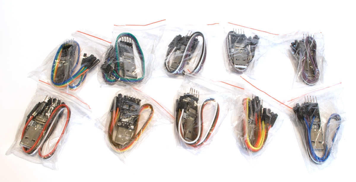

Итак, приехало много вкусностей. Долгожданные преобразователи:

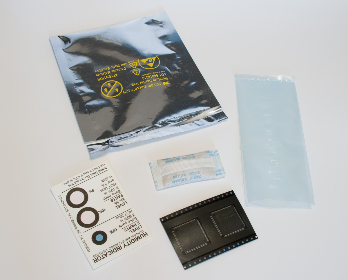

Пара ПЛИСинок. При этом, digikey офигеть как круто их пакует. Сначала лента. Я, кстати, впервые вижу таки большие микрухи в ленте. Лента лежала в синеньком пакетике. Это специальный пакетик, который не генерирует статики, когда его трешь. Рядом с этим пакетиком лежал силикагель и индикатор влажности. И все это вместе лежало в блестящем пакетике - он рассеивает статическое напряжение и не пропускает влагу. Прям смерть Кощеева.
И еще приехали очень качественные конденсаторы. Они немного побольше размером, чем те, что я применял, но их характеристики по круче.

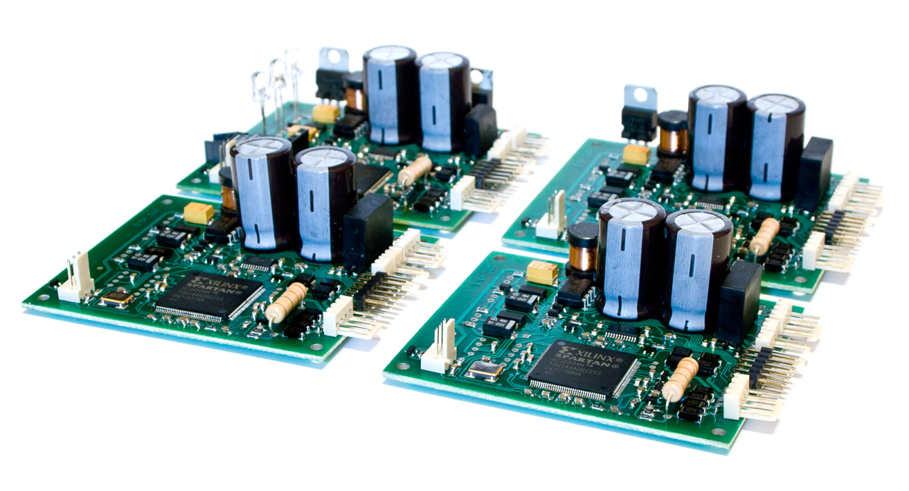

Запаял еще три платки. Пока, правда, не проверял :) Четвертая - это отладочная. Одну платку угробил в процессе пайки - начали слезать дорожки.

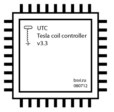

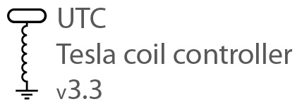

Сейчас пишу документацию и сделал логотип для UTC. Как вам?
Posts: 1032
Joined: 16 Jan 2012, 20:43
Location: Россия
Post by misterio »
имхо слишком мелькают отвлекают мельтешат толстые жырные черные ножки. глаз не может спокойно рассмотреть центральную часть логотипа, постоянно на них отрываясь. ченить с ними сделать бы... и если уж это микросхемкус то надо бы ключ для первого вывода предусмотреть :) он бы и композицию уровновесил.
Ок, а если убрать микросхему? Получится более сдержано, помоему ничего :)
